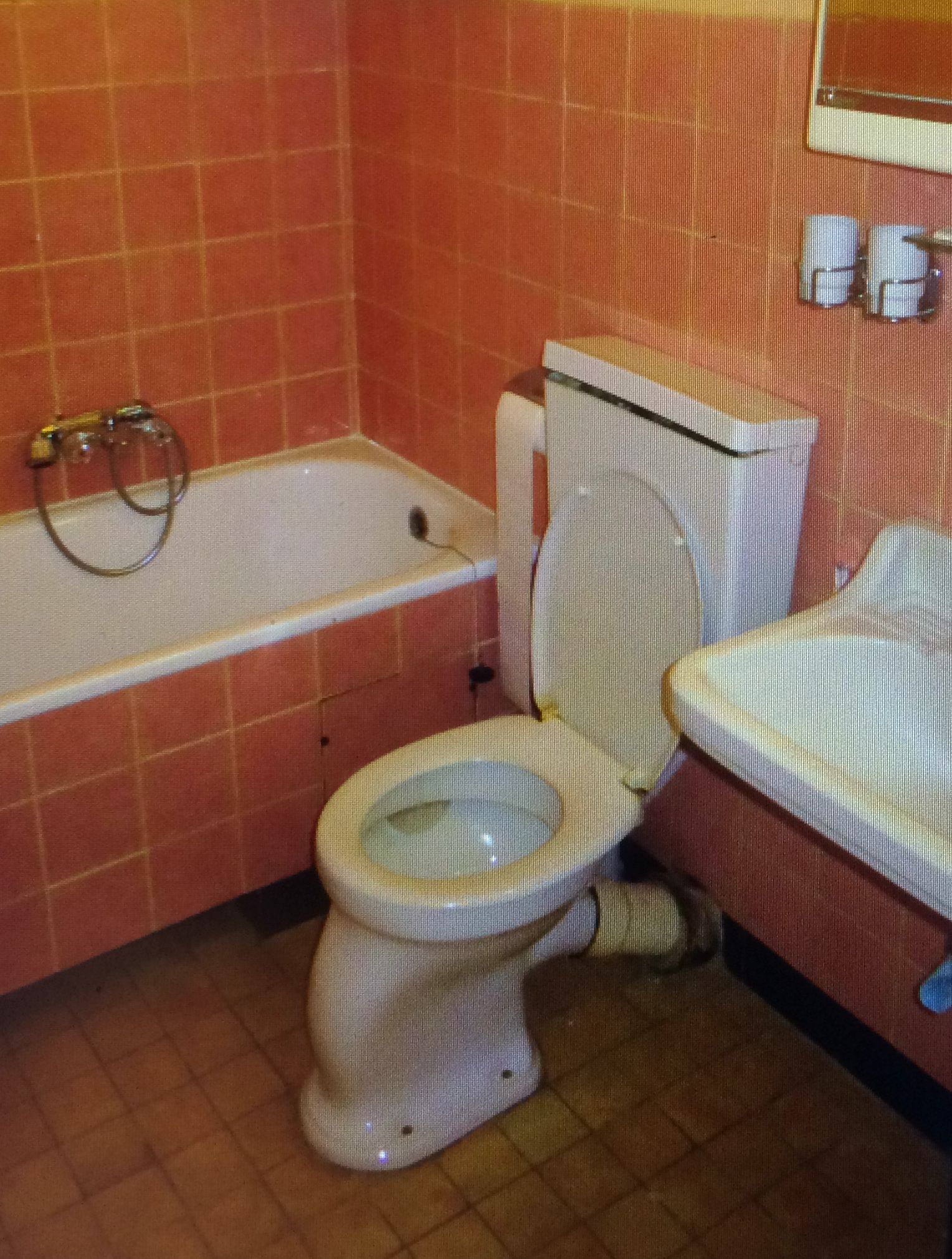

ich möchte mein Bad sanieren. (Fließen) und neue Toilette. Nun sehe ich einen Toilettenanschluss der halb auf der Wand und Halb am Boden ist. Habe keine einzige Toilette gefunden die so einen Anschluss hat.
Was könnte man in dieser Situation machen ?

ich würde an deiner Stelle eine ordentliche Vorbauwand (ca. 1,20m) Höhe mit einem Einbauspühlkasten installieren und dann ein WC davor hängen. Dann wird es halt eng mit deiner Badewanne, aber das hängt von deiner weiteren Badgestaltung ab.

Hallo, bei den vorbauwänden ist der Anschluss ja auch auf einen stand-wc ausgelegt. Mein Anschluss ist so halb an der Wand halb auf dem Boden. Muss ich da komplett den Anschluss Verlegen oder gibt's da ne andere Möglichkeit ?

Mit den gängigen Sühlkasten (z. B. von Geberit) und etwas Rohrmaterial aus dem Baumarkt sollte es kein Problem sein in den Abfluss zu kommen. Du solltest aber darauf achten, dass alles schön dicht ist (Dichtungen ordentlich einbauen), denn da kommst du nachher nicht mehr so leicht dran.

Also ist so eine Abflussrohrverlegung keine große Sache ?
