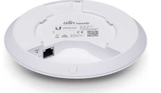

Also so lange noch Rohbau herrscht, würde ich versuchen noch eine Dose per Kernbohrung setzen zu lassen. Die Verlegekabel sind recht starr und müssten vor Montage des Keystones extrem gekürzt werden. Selbst dann wird das aber trotzdem eine Fummelei alles in die Lücke beim Nano zu bekommen.
Problematiscch wird es auch, wenn der Accesspoint in 5-10 Jahren mal ausgetauscht werden will. Wer garantiert dir wieder so eine Aussparung?

Warum denn nicht? Was sind denn "unnormale" Stecker?
Mit nem halbwegs flexiblen Kabel ist auf der Rückseite des Nano eine Menge Platz.
habe mich etwas ungenau ausgedrückt. Ich meinte mit "normalen RJ45 Stecker" nicht die die auf Patchkabeln bereits drauf sind (mit angespritzter Tülle) sondern die "billigen RJ45 Crimpstecker" (und die halte ich für nicht "tragbar"). Ansonsten sind wie bereits geschrieben alle! Infield Montage Stecker für Verlegekabel zu gross und starr um die in die Unify APs hineinzubekommen. Habe den HD flex, Pro, UAP-AC-M-Pro etc. selber hier bzw. zu Hause. Das passt einfach nicht.

Und normale RJ45 Stecker möchte man doch gerade in Verbindung mit POE nicht wirklich nutzen- oder?
Was ist das Problem mit einem billigen RJ45 Crimpstecker?? Habe das so mit PoE im Einsatz.
