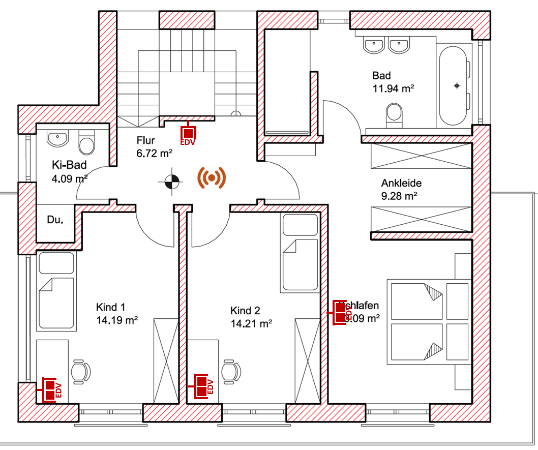

Es gibt hier bereits mehrere Netzwerkthreads. Darin geht es regelmäßig auch um Access Points an Decken. Solltest Du also bei der Deckenplanung solche noch nicht berücksichtigt haben, dann würde ich Dir raten, geeignete Punkte auszuwählen und in deren Nähe deckennahe Wanddosen vorzusehen.

11ant schrieb:
Es gibt hier bereits mehrere Netzwerkthreads. Darin geht es regelmäßig auch um Access Points an Decken. Solltest Du also bei der Deckenplanung solche noch nicht berücksichtigt haben, dann würde ich Dir raten, geeignete Punkte auszuwählen und in deren Nähe deckennahe Wanddosen vorzusehen.Für die technikunwissenden wie mich:
Wie stelle ich mir solch einen Access Point an der Decke vor? Ist das letztlich wie ein Repeater in der Steckdose? Muss ich mir das so vorstellen, dass dann praktisch ein Kabel vom Technikraum in die Decke des EG's verlegt wird so dass ich dann an der Decke ein "Gerät" installieren kann welches das WLAN-Signal ausgibt?
Sprich: wenn der Router im Technikraum bleibt kann ich problemlos mit Accesspoint in den jeweiligen Etagen die selbe WLAN-Datenrate auch im EG und OG erreichen?
Somit macht es Sinn den Router im Technikraum im Keller zu lassen? Einfach LAN-Dosen in den jeweiligen Zimmern vorsehen und für WLAN mit Accesspoint arbeiten?
