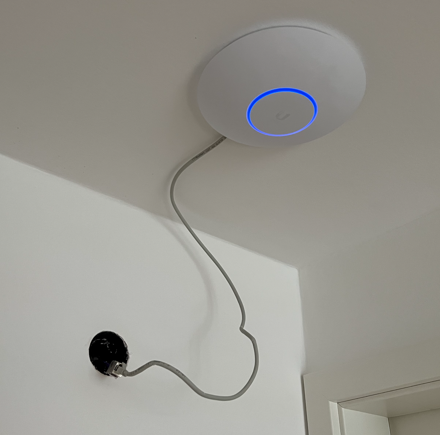

Zu den Access Points kann ich Dir auch nur raten, für diese direkt in die Decken Verlegekabel verlegen zu lassen. Das sieht dann gut (bzw. unauffällig) aus und bietet eine gute Abdeckung. Du solltest dem Elektriker mit auf den Weg geben, dass dafür eine tiefe Unterputzdose gewählt werden soll, weil man das terminierte Verlegekabel dann noch mit einem kurzen Patchkabel zum Access Point führen muss.
Genau so würde ich es jetzt auch machen! :rolleyes: Hinterher ist man immer schlauer. Dumm läuft das jetzt so, wie bei mir:
Weiße runde Decken-Einheit mit blauem Ring-Licht; Kabel führt von Gerät zur Wandsteckdose.
Also: z.B. Kaiserdose mittig in die Decken legen lassen und dann CAT-Kabel PoE-ready ziehen lassen. Tipp wäre auch noch im OG 2 Dosen vorzusehen, diagonal gegenüber gesetzt.
Ich habe nämlich mit dem LR Wifi6-Accesspoint im OG im Taiwan-Modus schon Empfangsprobleme in den OG-Gebäudeecken.
Im Keller habe ich eigentlich trotz Accesspoint fast nirgendwo empfang außer in den direkten Nachbarräumen.
Evtl. muss ich aber auch mal den 5Ghz-Zwang für die Performance-Geräte abschalten.
