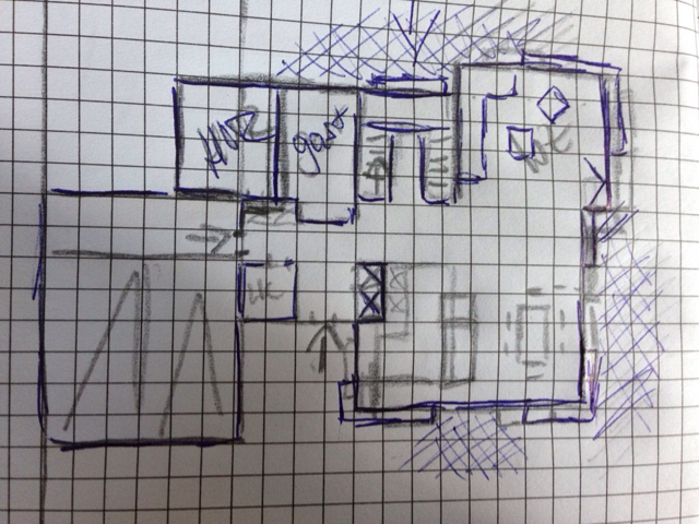

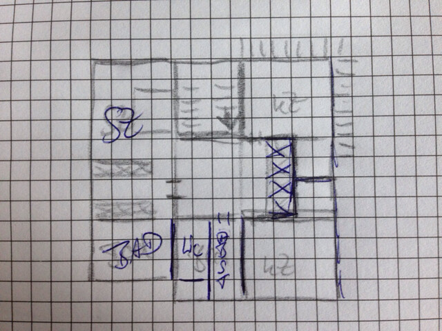

Wollte die ersten Versuche eigentlich nicht posten, da diese nicht Maßstabsgetreu sind. Diese dienen lediglich nur als eine erste Kopfstütze bzw. wurde hier mal gesponnen wie man etwas anordnen kann. Zu sehen ist auch bis dato nur eine Darstellung bei der der Hauseingang immer im Norden ist. Wir wären aber bezüglich einer Änderung der Räumlichkeiten natürlich offen.
Also bitte, diese nicht im Detail Bewerten oder auf die Waagschale legen. Danke
Du denkst zu viel in Ecken
ich habe mal auf die Schnelle Euer Grundstück aufgezeichnet, im Norden eine DG und daran einen 12 x 12 Komplex angelegt. Aus diesem kann man wunderbar den eingeschobenen Eingang zeichnen, mittig im Osten das Treppenhaus, dann habe ich im NO Hauswirtschaftsraum, im Westen die Küche, im Süden das Ess und SO WZ. Ergibt sich im OG im Süden zwei Kinderzimmers, der Rest wird sich ergeben.
Wenn man jetzt noch einen Teil herausragend als Eyecatcher an der Fassade planen möchte, kann man das gern tun, wird dann nur teurer

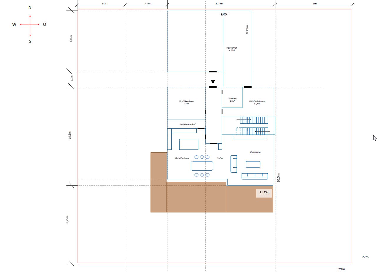

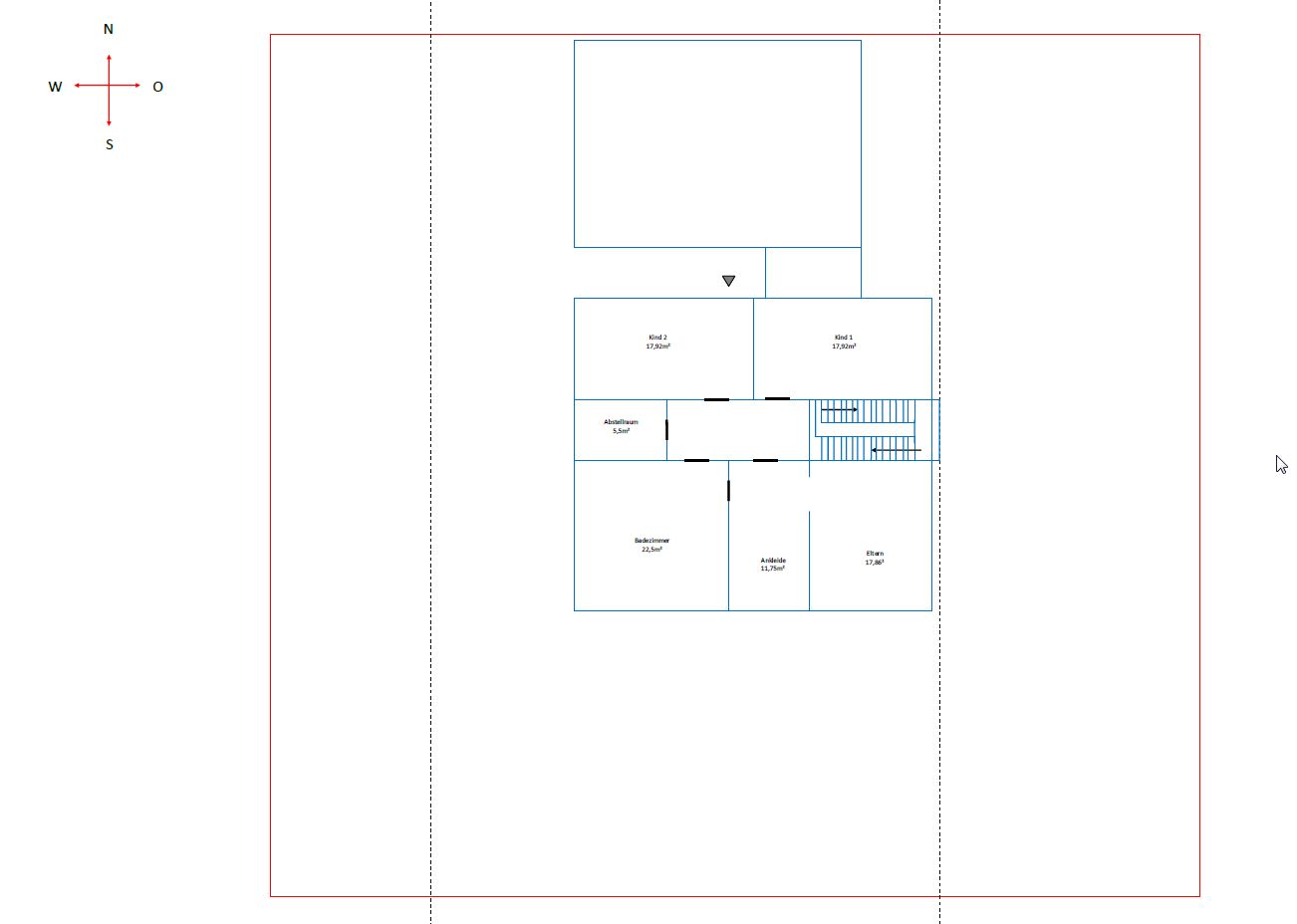

Ich habe mir eure Ratschläge natürlich nochmals zu Herzen genommen und die letzten Entwürfe nochmals anhand der vorhandenen Skizzen (Handskizzen), versucht so gut es laienhaft möglich ist, aufs Blatt zu bringen.
Variante 1:
Grundriss eines Hauses: Küche/Essen, Wohnzimmer, Büro, Bad, HWR, Treppe, Terrasse
Grundriss eines Hauses mit zwei Kinderzimmern, Elternzimmer, Ankleidezimmer, Abstellraum und Treppe.
für Großansicht als PDF
Variante 1.pdf
EG - zeigt zwischen der Garage und dem Hauseingang in Richtung Norden den von @ypg beschriebenen Eingangsblock. Mir persönlich gefällt diese Variante eigentlich sehr nur würde diese aufgrund der Konstellation noch 2 Meter im Süden wegnehmen. Die Treppe wurde in Hinblick auf die schöne Aussicht im Osten (evtl. auch als Galerie Ersatz mit sehr hohen durchgehenden Fenstern / Fensterfront) eingesetzt. Auch die Küche findet so im direkten Westen ihren Platz und das noch mit der Speisekammer, auf die ich persönlich nicht verzichten möchte. Der Ess- sowie Wohnbereich kann mit großen Bodentiefen Fenstern die südliche Atmosphäre zeigen.
Das OG ist eigentlich selbsterklärend ohne viel Geschnörkel und mit gerade Linie angeordnet. Ein Kinderbad mit Dusche finde ich persönlich für nicht notwendig. Da scheiden sich aber wie bei einer Speisekammer im EG die Geister denke ich.

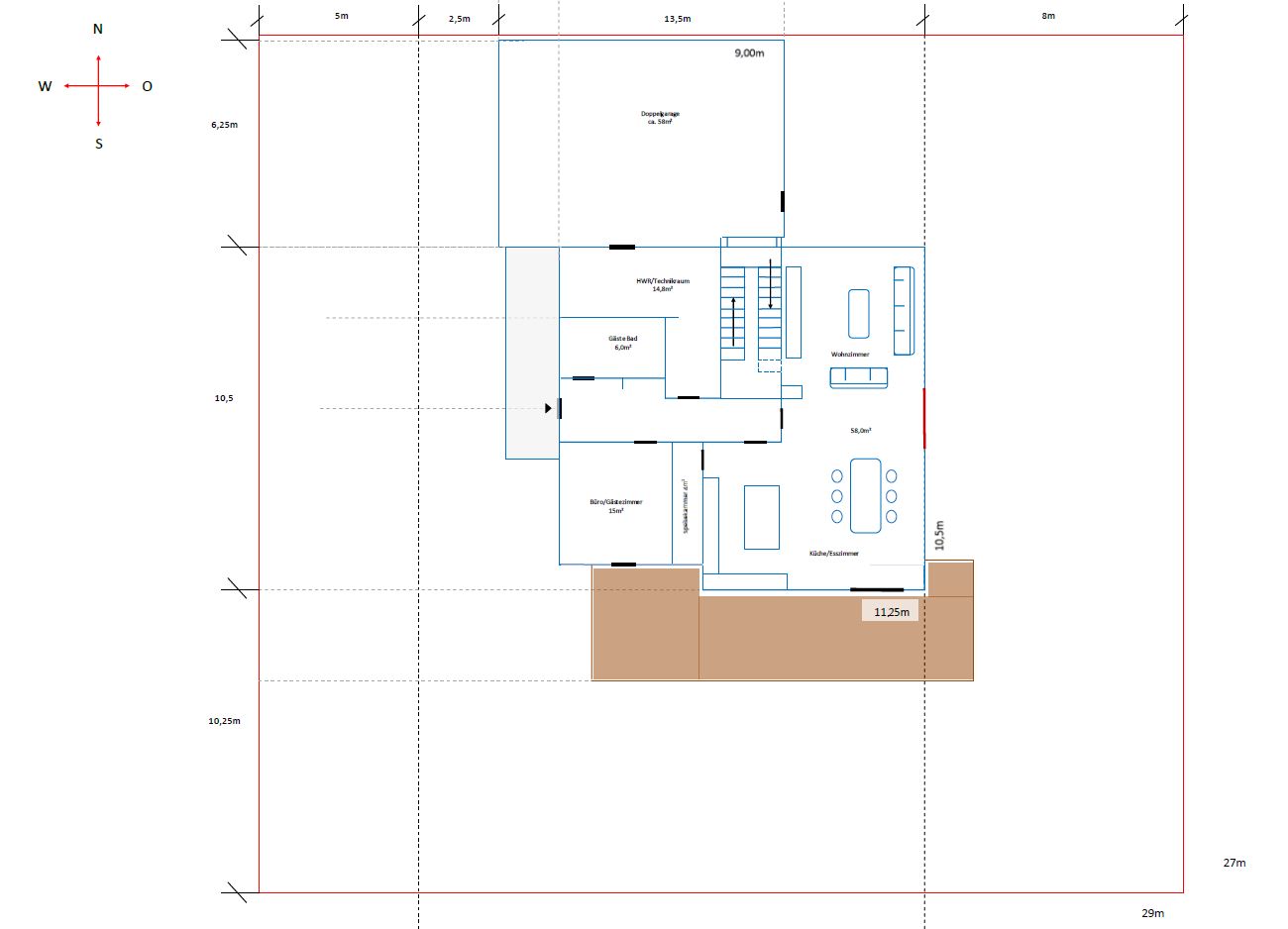

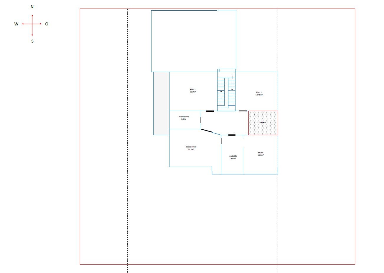

Variante 2:
Grundriss eines Hauses mit Wohnzimmer, Küche, Büro, Gäste Bad, HWR, Garage, Balkon.
Grundriss eines Hauses: Treppenhaus, Abstellraum, Badezimmer, Ankleide, Eltern- und Kinderzimmer.
Variante 2.pdf
EG - zeigt die Garage direkt am Haus anliegend. Bei schlechtem Wetter kann durch Hauswirtschaftsraum/Technikraum auch trocken ins Haus gegangen werden. Die Haustüre wurde Richtung Westen und somit Richtung Straße ausgelegt. Eine Überdachung bzw. ein Vorsprung sorgt auch direkt an der Haustüre für etwas Schutz. Die Treppe wurde Richtung Norden ausgelegt und sorgt mit dem länglichen Fenster für reichlich Licht im Treppenhaus (Garage Flachdach oder flaches Walmdach zb. 25Grat). Geht man den Gang bis ins Wohnzimmer hindurch, blickt man auf eine bodentiefe und bis nach oben streckende Fensterfront in Richtung Osten (schöne Aussicht). (Beispiel unten ersichtlich was ich mir vorstellen könnte). Das Büro und Arbeitszimmer hat einen Ausgang nach draußen Richtung Süden auf die Terrasse. Küche Wohn- und Essbereich sind als kleines L angeordnet. Zwischen dem Wohn und Essbereich erstreckt sich eine Galerie nach oben. Die Terrasse ist vom Esszimmer aus über eine große Schiebefront (Fenster) erreichbar.
Das OG ist eigentlich auch wieder selbsterklärend. Etwas kleiner in den Räumlichkeiten als V1 da eben die Galerie in den Osten mit der großen Fensterfront die Aussicht nochmals untermalt.
Ich hoffe wir habe mit den Entwürfen nun doch noch bessere Entwürfe erstellen können, welche wie wir denken die zwei Best möglichen Variationen zeigen.

Die Variante 1 gefällt mir von der Ausrichtung besser als Variante 2.
Im OG würde ich die Kinderzimmer nach planunten (Süden) und die anderen Räume nach oben schieben. Du brauchst keine 30m² für Schlafen und Ankleide und auch keine 22m² Bad.
Die Treppe ist sehr (zu) großzügig geplant, aber das kommt mit der Detailplanung.
Unterhalb des Gäste-WC könnte man auch noch eine Garderobe einplanen. Je nach dem wie der Eingangsbereich überdacht werden soll, kann es dort und im Flur sehr dunkel sein. Hier hat Variante 2 Vorteile.
Speisekammer ist in beiden Varianten sehr schmal.
