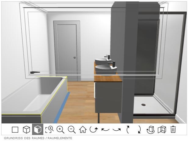

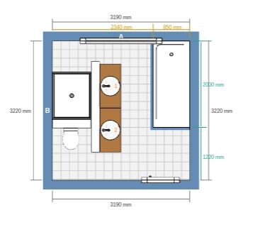

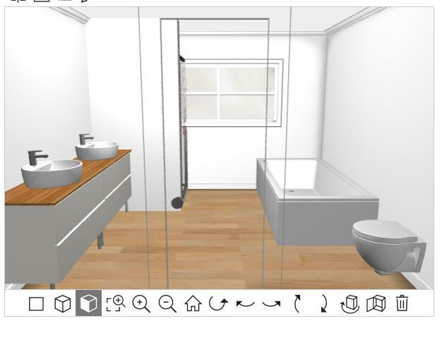

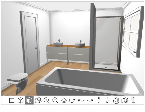

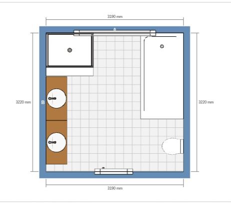

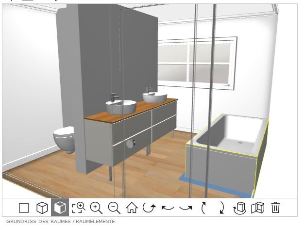

Bad: schiebe die Tür mittig, dahinter zB die Toilette, lass das T weg und mach nur eine Mauer, an der Dusche und Waschtisch liegen.
Milanni123
18.02.16 20:23
...ich war jetzt mal kreativ und habe es versucht "nachzubauen". Einmal mit T-Lösung, einmal ohne...
Einerseits liebe ich die T-Lösung, weil man auf Klo so ungestört ist... Andererseits ist die andere Aufteilung vom Platz her wirklich nicht so gedrungen.
Wie sind eure Meinungen?
