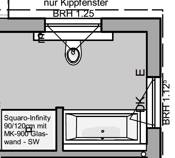

wir bauen unser Haus mit GU und haben einen Festpreis vereinbart.
Im Bad haben wir ein Fenster mit einer Brüstungshöhe von 1,12m RFB, das sich teilweise über der Badewanne bzw. einer kleinen Ablage (die zwischen der Badewanne und der Hauswand ist) befindet, rechts im Bild.
Mir - bzw. unserem Sachverständigen - ist aufgefallen, dass nach der Bauordnung (Hessen) die Brüstungen eine Höhe von mindestens 80cm haben müssen, und zwar gemessen entweder ab Höhe Fertigfußboden (das wäre hier eingehalten) oder ab davor befindlichen Stufen, Podesten oder ähnlichen Aufstieghilfen (das wäre hier aufgrund der Badewanne und der Ablage nicht erfüllt). Wir haben zwar abschließbare Griffe im OG, nach Aussage des Sachverständigen muss aber eine weitere Sicherungsmaßnahme ergriffen werden, z.B. die Anbringung einer (Glas-) Brüstung wie bei französischen Balkonen.
Das sehen auch die vom Hessischen Wirtschaftsministerium herausgegebenen Handlungsempfehlungen zum Vollzug der Hessischen Bauordnung so (Randziffer 35.3.1):
„Die Höhe der Brüstung ist i.d.R. von der Oberkante Fertigfußboden bis zur Oberkante Fensterbank oder eines anderen feststehenden brüstungsähnlichen Bauteiles ohne Hinzurechnung des Fensterrahmens zu messen. Befinden sich vor der Fensterbrüstung Bauteile, wie Leitungsschächte oder Lüftungskanäle, die zum Daraufsteigen geeignet sind, ist von der Oberkante dieser Bauteile zu messen.“
Da wir zwei kleine Kinder haben, die irgendwann auch mal ihre kleinen Freunde mit nachhause bringen zum spielen, sind wir sehr dafür, dass hier etwas zur Sicherung unternommen wird. Unser GU sieht allerdings keinen Handlungsbedarf, da wir an dem Fenster ja einen abschließbaren Griff hätten. Ich hatte dem GU schon angekündigt, dass wir diesen Punkt notfalls auch der zuständigen Bauaufsichtsbehörde melden würden, damit die sich anschauen können, ob das so seine Richtigkeit hat (wir haben im Freistellungsverfahren gebaut, daher hat sich den Bauantrag bislang noch niemand inhaltlich angesehen). Aufgrund der Handlungsempfehlung des Ministeriums bin ich mir recht sicher, dass die Behörde das wie unser Sachverständiger sehen wird.
Jetzt zu meiner Frage: wer bezahlt die zusätzliche Maßnahme (unterstellt, die Bauaufsicht sagt, dass es so nicht bleiben darf)?

Musketier20.09.21 14:14Was war denn eher da? Vertragsunterschrift oder Badplanung/-bemusterung?
Fenster verschieben ist keine Option?
Bauchgefühl: Ihr zahlt

BananaJoe20.09.21 14:36Musketier schrieb:
Was war denn eher da? Vertragsunterschrift oder Badplanung/-bemusterung?Das beigefügte Bild stammt aus dem Grundriss, der dem Vertrag zugrundeliegt, d.h. Badplanung war vor Vertragsunterschrift. Die Werkplanung kam dann erst später, in dieser hätte aus Sicht meines Sachverständigen die Absturzsicherung berücksichtigt werden müssen...
Zur Zahlung: jedes Extra ist ja immer bauseits...Ist das denn wirklich ein "Extra"? Ohne das "Extra" habe ich ein Haus, das nicht den baurechtlichen Anforderungen entspricht. Würdest du das auch so sehen, wenn ich im Schlafzimmer im OG ein bodentiefes Fenster habe und der GU vergisst, da eine Absturzsicherung dran zu machen? Zugegeben ein extremes Beispiel, aber meines Erachtens vergleichbar, da es die Aufgabe des Planers ist, die rechtlichen Vorgaben zu berücksichtigen.
Frage: Wie weit seid Ihr denn mit dem Bau? Kann man da nicht die Badplanung etwas sinnvoller gestalten?ypg schrieb:
Oder statt diesem Fenster ein Fensterband? Und dann hätte man auch nicht dieses Problem.ypg schrieb:
Die können Dir auch ein Kippfenster einbauen, dann ist der GU raus aus der Sache.Der Zug ist abgefahren, das Haus steht, gerade trocknet der Estrich...
