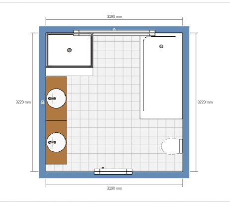

Das Bad kommt mir eigentlich auch zu eng vor. Habt ihr evtl. bessere Ideen alles unterzubringen?
Räume würde ich nur ungern tauschen, da mir ein kleines Bad vergleichsweise lieber ist,.als zu kleine Kinderzimmer.
Danke euch!

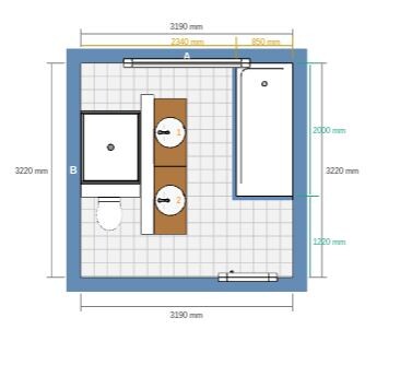

Bad: schiebe die Tür mittig, dahinter zB die Toilette, lass das T weg und mach nur eine Mauer, an der Dusche und Waschtisch liegen.
Milanni123

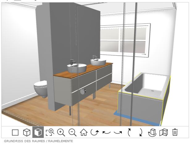

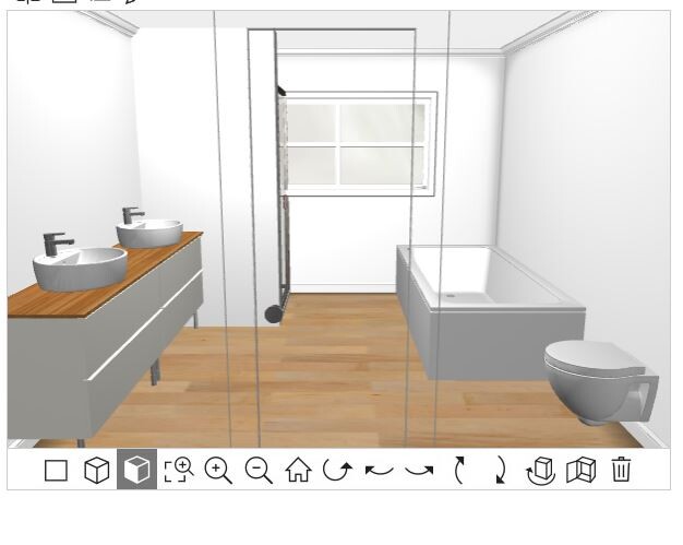

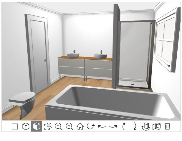

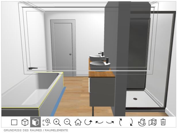

...ich war jetzt mal kreativ und habe es versucht "nachzubauen". Einmal mit T-Lösung, einmal ohne...
Einerseits liebe ich die T-Lösung, weil man auf Klo so ungestört ist... Andererseits ist die andere Aufteilung vom Platz her wirklich nicht so gedrungen.
Wie sind eure Meinungen?
