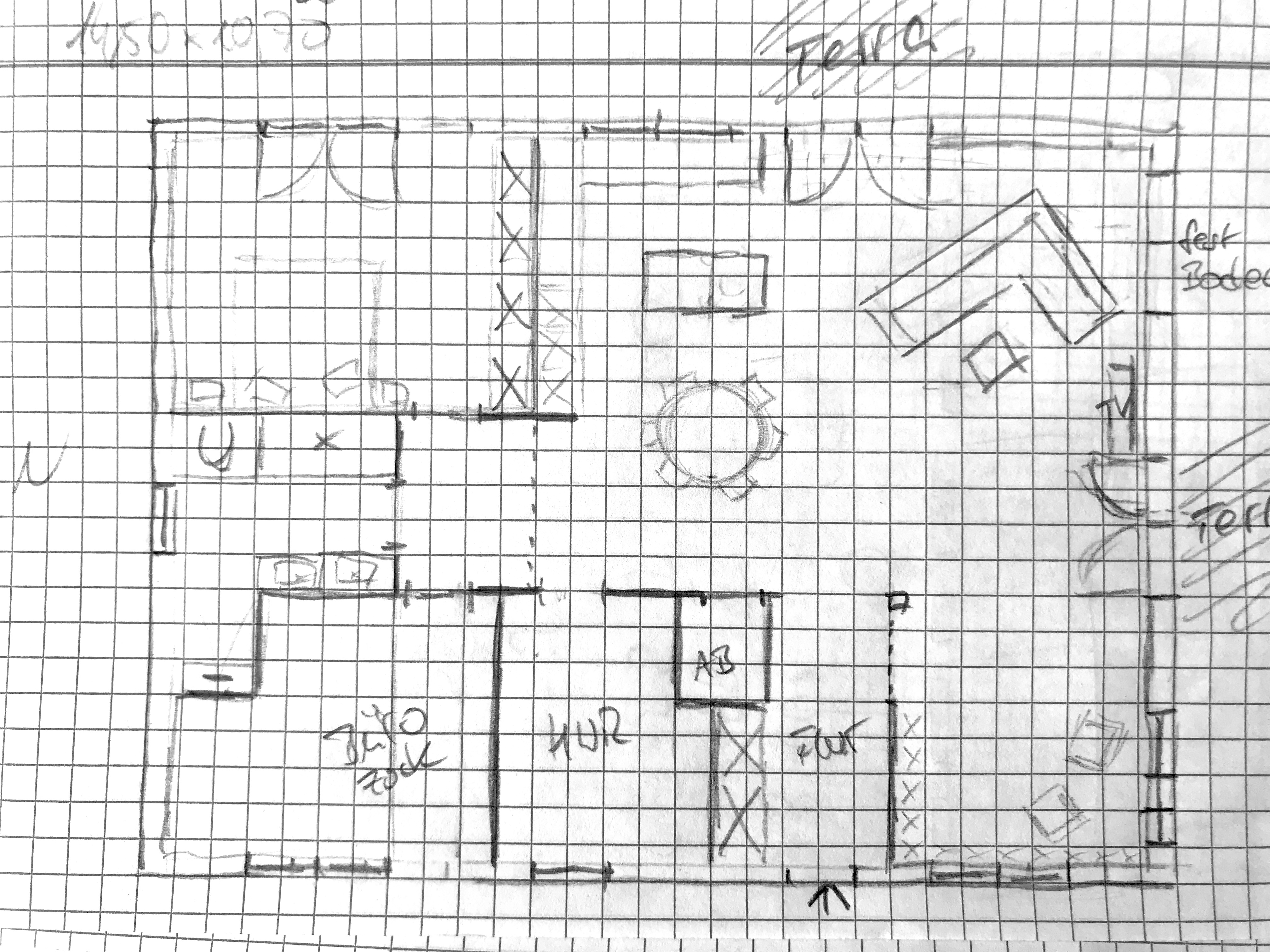

Du meinst die 1,76er Elemente? Für mich sind sie zu schmal. 2 Meter wären toll.
Witzig - haben wir tatsächlich mal so geplant. Der GU meinte, das sei hässlich und überdimensioniert, sollen wir lieber 1,76 breit machen Hab das mal in anderen Grundrissen angesehen und irgendwie fangen Terrassentüren bei zwei Meter erst an... lasse ich also wieder ändern.
Aber im SW die gleiche Anordnung würde nach meinem Empfinden schon Sinn machen. Allerdings sollte man für die Fensterplanung auch den Garten mit heranziehen.
Garten ist halt leider nur im Osten. Auf der Südseite sind das nur zwei/drei Meter und dann kommt schon Weg...
In diesem Fall mach eine Tür von der Küche Sinn. Dann aber wäre der Küchenplatz an sich viel zu klein und zurückgedrängt. Ist sie ja jetzt durch die verkürzte Wand des Schlafzimmer.
Die verkürzte Wand des Schlafzimmer war ürsprünglich dazu gedacht, gleich dieses offene Gefühl herzustellen, wenn man durch den Flur in den Wohnbereich kommt. (Für mich gehören auch Schlafzimmer und Bad zum Wohnen dazu.) Heißt, ich wollte da diese tote Flurecke so ein bisschen aufheben... Nach eurem (oder hauptsächlich deinem) Feedback werden wir das wieder begradigen und so der Küche mehr Platz lassen. Dann haben wir 4 Meter Küche und ggf. noch mal 2,50 Meter an der Fensterwand... Danach kommen ja schon direkt die beiden 2Meter-Terrassentüren. Heißt: Ich bräuchte doch dann keine zusätzliche Tür mehr für die Küche, oder?

Macht es Sinn, die Fenster wie folgt zu planen?
  • Schlafzimmer: zwei Fenster 1,26m x 2m mit unten feststehendem Teil (Unterlicht)
  • Wohnzimmer Ostseite: zwei 2 x 2,13m-Terrassentüren
  • Wohnzimmer Südseite: zwei 2m zweiflügelige Fenster (welche Höhe macht denn da Sinn? Ist zwei Meter sinnvoll oder anders?)
  • Wohnzimmer Westseite: bin unsicher, auch 2m oder kleiner um die Frontseite von außen harmonisch zu machen?
  • Hobbyzimmer Westseite: 1,76m breit
  • Hauswirtschaftsraum: egal...
  • Bad: Oberlichter (50cm hoch), die über die gesamte Badbreite gehen: Passt sowas zum Bungalow? Sieht man ja eigentlich eher bei Stadtvillen und Co.

Ich hab noch mal den Grundriss aktualisiert. Loft bleibt. Also, ich würde es so machen.
Fenster müssten dann noch etwas vermittelt werden. Fensterflügel zeigen bodentiefe Fenster an. Im Süden ggf ein festes Fenster. Alle breiten Fenster 2-flüglig. 1 Meter oder 2 Meter.
Die Positionen müssten allerdings noch vermittelt werden. Bin grad im Büro

Das ist jetzt ein Vorschlag mit Euren Angaben. Ich persönlich würde wohl ein immer
Grundriss einer Wohnung: mehrere Räume, runder Tisch, Sofa, Fernseher an der Wand.
L-Form-Haus nehmen... wahrscheinlich würde ich im SW ein Eckfenster draus machen, also eins mit Stütze im Eck. Etwas anderes ist nicht erlaubt.
Und ja, Du hast natürlich recht: eine Außenfassade lebt nicht nur von Fenstern - man kann auch gut eine Lücke oder Unausgewogenheit mit Bepflanzung, Bank etc. ausgleichen.
