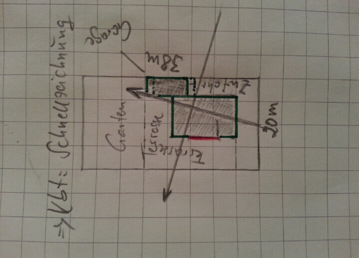

Hmm Nordpfeil
Norden ... tja links oben? Welcher Pfeil hat denn das N?
Wenn ich N richtig interpretiere würden ausgerechnet die Kinderzimmer im OG Richtung Norden zeigen, zumindest mit den Wandfenstern.
Und, auch im OG zeigt der Erker wieder 2 Abschnitte rechts und links der Ankleide, die eigentlich nicht brauchbar sind. Und außerdem, den Erker mit den normalen Fenstern dann ausgerechnet der Ankleide zuzuschlagen ... na, ich weiß nicht. Ich würde auf der Erkerseite eher die beiden Kinderzimmer verteilen.
Ich denke, das muss mal im Block frisch überarbeitet werden.
Und, du solltest dir angewöhnen, alle Pläne in so einem Thread in einheitlicher Ausrichtung einzustellen. Das macht Besprechungen wesentlich einfacher. Und, wie gesagt, einfach auf jedem Plan, den man einscannt etc., noch mal den beschrifteten Nordpfeil dazu. Dann hat man immer alles komplett.

Guten morgen:
ja norden ist der linke Pfeil sorry.
oben: es ist keine ankleide mehr sondern ein zusätzliches Zimmer, zb Gast oder Büro.durch die Fenster in den angrenzenden zimmern gewinnt man genug Stellfläche.
Kinderzimmer sind im norden, das könnte man noch tauschen.dafür Gartenblick.zmb.Schlafzimmer norden hin erkerseite.im Süden ist strasse da muss das Bad am besten hin..daher liegt das Schlafzimmer noch in badnähe.
Zu unten an euch beide: der Esstisch sollte im Wohnzimmer hinter der Tür bzw. originaler Wandscheibe stehen, laengs nach hinten rein ins wz (Regal dort kein muss).die Idee war dass man von dort ais auch auf die Galerie sehen kann, also diesen "Erker"im Wohnzimmer als Sichtachse mit nutzt.
Man müsste mal sehen wie das Haus in 3d aussieht mit 2 doopelfenstern in der Mitte und einem einfachen links und rechts.
Wenn das allerdings nicht bodentief sein sollte wird es optisch schwierig.

Der Raum ist allerdings auch nur 330 cm tief und nutzt halt das Maximum aus. Bei dir sind da 380 cm.
Deshalb auch mein Vorschlag mit dem Schrägstellen: dann hast du mehr Bewegungsfreiheit durch das entstehende Dreieck
