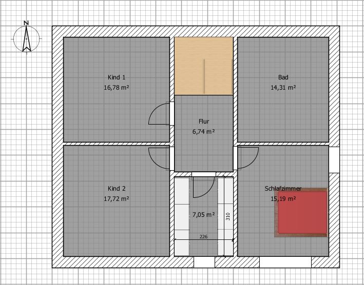

Was meinst du mit "abgetrenntem Elternbereich"? Den Zugang aus dem Schlafzimmer? Stimmt eigentlich, den brauchen wir tatsächlich nicht.
Grundriss einer Wohnung mit zwei Kinderzimmern, Schlafzimmer, Bad und Flur.
Sowas in die Richtung (sehe gerade die Tür ins Bad fehlt).
Die Ankleide ist so ausgelegt, dass auf beiden Seiten 3m Schrank passen (also Rohbaumaß so 3,10m).
Insgesamt ist kaho's Vorschlag aberviel schöner (denn hab ich mir auch mal gespeichert) - meine ist ja nur eine kleine Anpassung deines bestehenden Grundrisses.

Ich sage es also zum Drittenmal nochmals mit anderen Worten: wenn man hier die Tür vom Flur zur Ankleide durchschreitet, lauert dort plötzlich und unerwartet von rechts in einem regelrechten Hinterhalt ein Schlafzimmer.
regelrechten Hinterhalt ein Schlafzimmer. Da kriegt man eher einen Herzkasper als ein Gefühl, daß der Räumekomponist das virtuos arrangiert hätte. Ich erschrecke da ja schon vom Hinschauen.
Ein Planer, der das beim selber Zeichnen nicht merkt, der hat noch ganz andere Schüsse nicht gehört, und gewiß nicht Architektur studiert, sondern nur Bauingenieurwesen.

Unglaublich, was ich schreibe ? - na dann zeige ich es mal am Bild (wir reden vom OG-Grundriss aus Beitrag #46), dann sieht es hoffentlich jede(r) :
2D-Grundriss eines Hauses mit Fluren, Zimmern, Ankleide und textlichen Notizen
Na, was ist da übertrieben ?
So langsam wird Deine Zunge bzw Dein Geschreibe etwas zu anmaßend. [...] Als Laie sollte man hier nicht immer gleich dermaßen maßlos übertreiben,
Da IST tatsächlich kurz hinter der Tür ein im Hinterhalt lauerndes Schlafzimmer ! - und als Nicht-Architekt sehe ich das in einer 2D Zeichnung, die Virtual Reality schaffe ich im Kopf ganz ohne Software !

Also deine Beispiele sehe ich ja nicht so kritisch, wir sind jetzt nicht bei "Täglich grüßt das Murmeltier", sodass der TE jeden Tag nach dem Einzug aufs neue erlebt
Außerdem sind es ja die Privaträume, da weiß man schon wo was ist, nach einer Zeit
Wenn ich einen Vorschlag machen dürfte, würde ich euch empfehlen Katjas Grundriss zu übernehmen, wenn er Euch gefällt! Was ich aber nie machen würde ich mit einer "Krücke an Grundriss" zu bauen weil man aufgegeben hat und sich ergibt´, da wird man die Jahre nicht froh!
