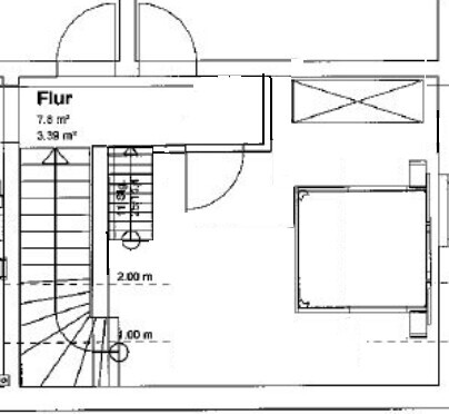

Nun, ich würde mal einen Fachmann ranlassen, schon allein das Schlafzimmer ist vermurkst (Schrank vor Fenster, kein Raum zw Bett und Schrank, wenn Bett begehbar gestellt wird)
Warum wird da so eine kurze Stiege im DG eingezeichnet? Wenn das eine feste Treppe sein soll, sollte sie über der Hauptttreppe liegen... dann klappt das auch mit dem Schlafzimmer.
... nur leider nicht mit der Stiege selbst, denn ihr Antritt sollte ja im 2m-Bereich und liegen und ihr Austritt den Spitzboden treffen. So würde es gehen:

So detailliert war das auch gewiss nicht gemeint, da durch solch eine Vorgehensweise der Entwurf verschlimmbessert wird.
Es geht um die Grundsätzlichkeit, eine Treppe (platzsparend) zu setzen. Die Treppe stell ich aber eh hier in Frage, weil schon der Keller Nutz- und Abstellfläche vorweist und eine feste Treppe hier grundlegend nicht gebraucht wird.
Detaillierte Vorschläge zu diesem Thread mache ich hier nicht, weil ich den Entwurf nicht sinnvoll erachte oder aber der TE hält mit Informationen zurück, die zB in Richtung er ist Jäger oder Moslem, der Tiere im Raum Vorrat Schlachten will.
Für mich ist der zu große Vorratsraum (und auch andere Räume) nur eingezeichnet, weil er durch die Treppenpositionierung entstanden ist, irgendwie sieht hier alles nur "mal so" aufgemalt aus.

6. Treppe zum Spitzboden: Das ist tatsächlich ein Raumproblem. Wie 11ant geschrieben hat, ist es aufgrund der Dachschrägen nicht ganz trivial. Wir würden gerne eine feste Treppe haben, weil der Spitzboden u.U. mal als Arbeitszimmer, Rückzugsort für Teenager, etc. herhalten muss. Wir wollen uns diese Optionen offenhalten und möchten deswegen den Zugang nicht nur über eine ausklappbare Treppe lösen.
