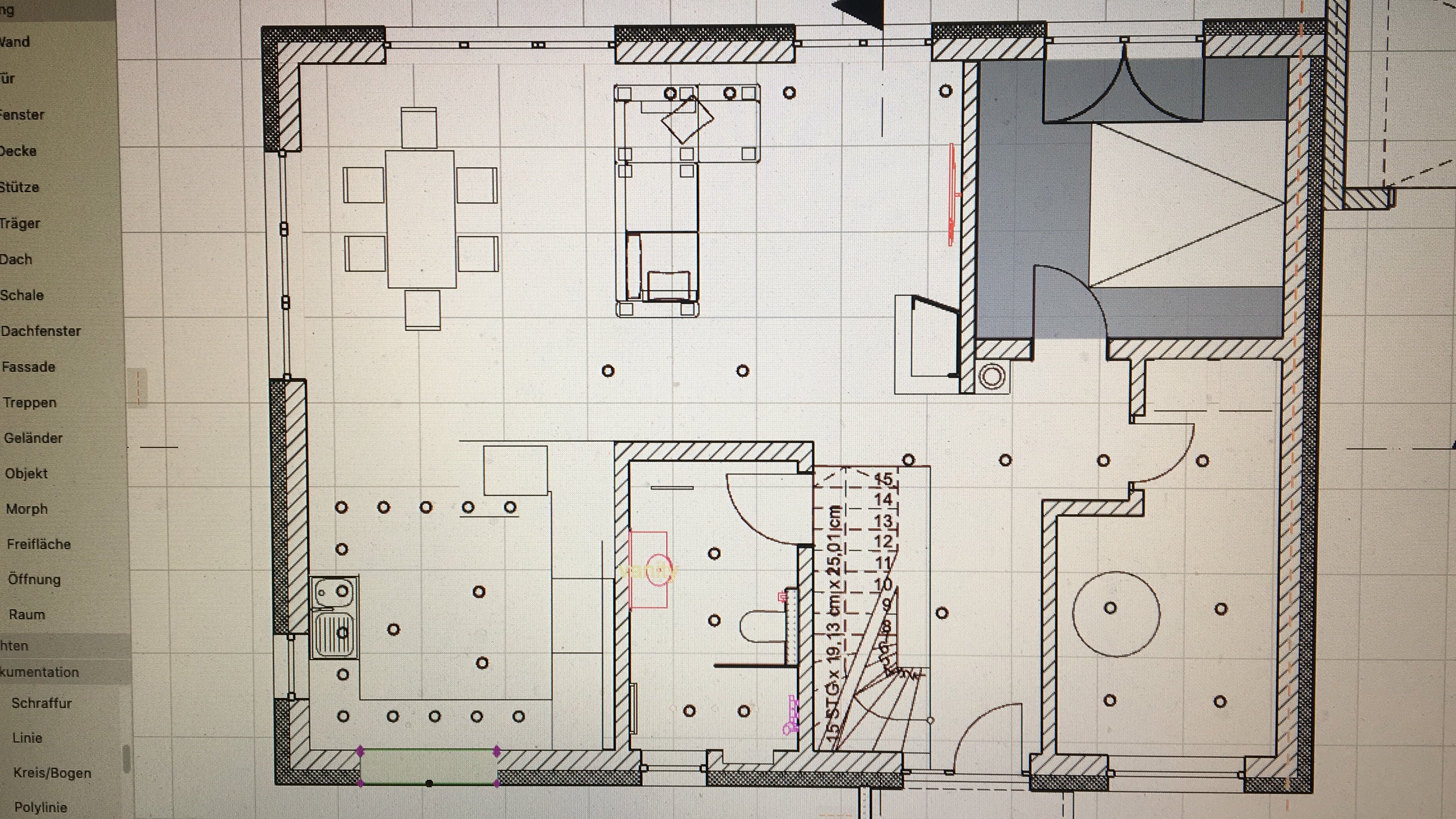

Grundriss 170m2 - Hauswirtschaftsraum zu klein? Verbesserungsvorschläge?

Puuh, ich sehe .., das was ich sehe, ist eine Flut von Lichtauslässen, mindestens 2/3 zu viel als was gut tut :D

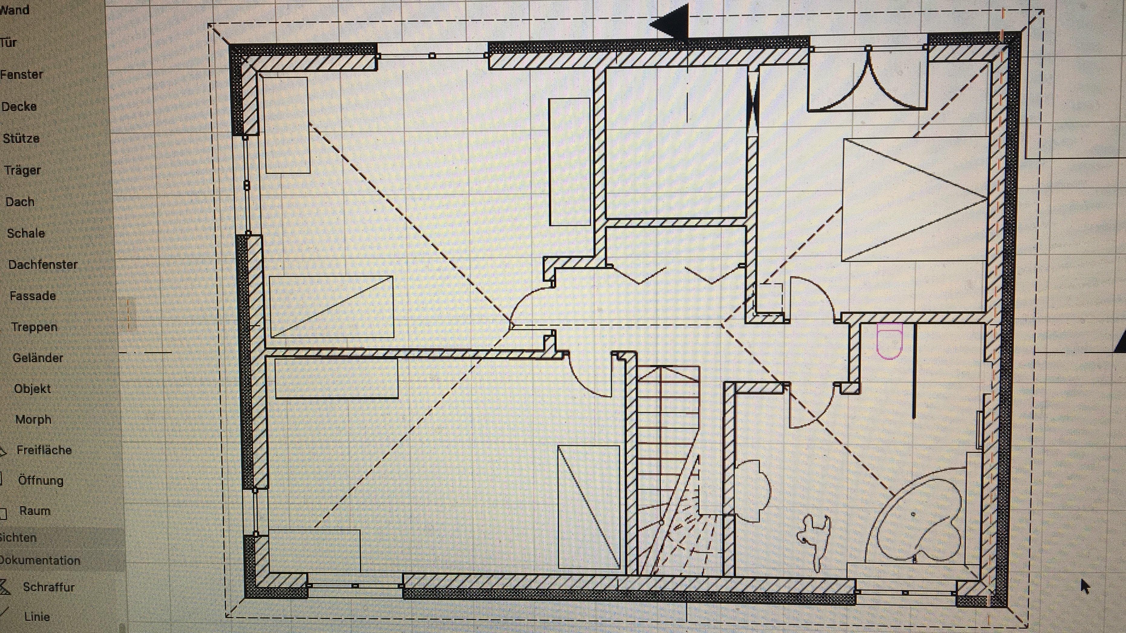

Ich würde mich erstmal ganz auf den Grundriss konzentrieren. Ich sehe da nicht den wohnlichen Gegenwert von 170qm.
Ich führe das mal anders herum aus:
Wohnzimmer als Durchgangsraum, Schlafzimmer als Durchgangsraum, Treppe am Eingang, verwinkelter Flur im OG, schmaler Flur, Fenster über Wanne, das sind alles Situationen, die sich zwangsläufig durch wenige vorhandene QM im zb Reihen- oder Doppelhaus, 110-130qm, ergeben.
Wo hat sich denn bei Euch der Planer versteckt?
motorradsilke
Ich würde auf jeden Fall Küche und Wohnzimmer tauschen. So rennt dir jedes Kind mit Freunden erst durch das WZ, wenn es nur etwas zu trinken holen will. Wenn die Kids größer sind, auch spätabends. Wäre mir zu ungemütlich.
Die Couch dann an die Wand zur Toilette, den Fernseher an die linke Wand, und das Fenster an dieser Wand etwas größer und bodentief. Dann kannst du auch wunderbar von der Couch aus rausgucken.
Und wenn möglich würde ich die Garage weiter nach vorn setzen, und einen direkten Zugang von der Garage zum Hauswirtschaftsraum einplanen.
