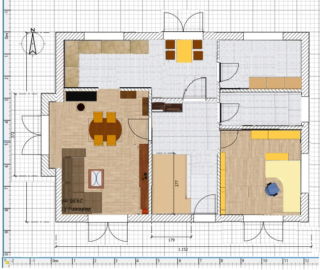

Licht ins Haus zu holen halte ich auch für sehr wichtig. Mit einigen Modifikationen kann man die Süd-West-Lage gut nutzen und hätte sogar noch im Arbeitszimmer viel Licht. Den Hauswirtschaftsraum könnte man als Speisekammer mit nutzen und im Gäste-WC bliebe noch Platz für eine Dusche.:

Vielen Dank für die Rückmeldungen.
Anscheinend ist der größte Kritikpunkt tatsächlich die Ausrichtung der Räume. Für mich war es ganz natürlich, dass Flur, Hauswirtschaftsraum und Gäste-WC in Richtung der Straße (Süden) liegen, weil man sich dort ohnehin nicht so oft aufhält und die Wohnräume zum Garten raus sind. Zum Garten hin wäre auch einfach der schönere Ausblick für große Fensterfronten. Richtet man sich nach der Nachbarschaftsbebauung kann das Haus auch nicht zurückgesetzt werden - der Garten wird also definitiv in Richtung Norden liegen.
Ich werde mich trotzdem mal an einem Grundriss versuchen, bei dem das Wohnzimmer im Westen ist. Ich habe auch gesehen, dass die Ausrichtung nicht komplett nach Norden ist, sondern nach Nordwesten. Wenn das Wohnzimmer also im Grundriss "links" wäre, dann hätte es eine Süd-West-Ausrichtung.
Die sonstigen Tipps sind auch viel Wert - danke dafür. Mir war z. B. nicht bewusst, dass Terrassentüren standardmäßig nach innen öffnen. Werde ich beim nächsten Entwurf berücksichtigen.
Die Rückmeldungen klingen hier auch so, als würden die meisten eine offene Küche bevorzugen. Jedenfalls wüsste ich nicht, wie man mit geschlossener Küche mit einem Essplatz auskommen soll, aber vielleicht gibt es dafür ja Ansätze. Das muss ich mir noch mal überlegen. Ich bin eigentlich mehr der Typ für geschlossene Küche. Vielleicht probiere ich mal einen Grundriss, wo Wohnzimmer und Küche einen Raum bilden, aber in einer L-Form etwas voneinander getrennt werden. Dann dürfte ein Essplatz genügen.
Generell hätte ich noch die Frage, wie hier die Entscheidung zwischen Flur und Galerie gesehen wird. Der Grundriss, bei dem ich die Größe verringern wollte hat einen Flur. Bei dem größeren Grundriss könnte ich mir auch eine Galerie vorstellen. Wie ist Eure Meinung dazu?
P.S. Eure Anregungen helfen wirklich weiter...
Berücksichtigen solltest Du das nur, wenn Du willst. Doppelflügelig sind es ohnehin Bestellgrößen, da ist das preisneutral, also mach´ es nach Deinem Geschmack - auch gemischt (je Element natürlich einheitlich) wäre denkbar.
Wie jetzt, gehen die von Außen auf? Hä?
Natürlich nicht, deswegen muß man das ja mitdrehen.
Dann mach´ eine geschlossene Küche.
Auch hier: es ist Dein Haus, wir wohnen da alle nicht mit drin. Warum solltest Du ausgerechnet deswegen keine Galerie haben, weil ich sie weglassen würde ?
