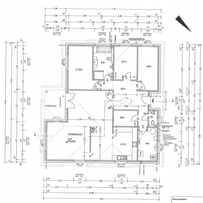

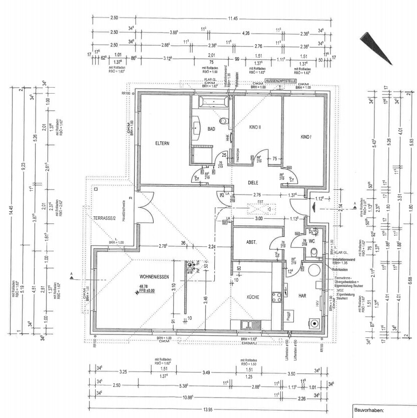

Grundriss Bungalow 160-170qm mit Keller

Nein, die Wünsche sind klar definiert und auch umsetzbar.
Allerdings versteht hier keiner, und es ist auch nicht als Dein Wunsch definiert, dass alles und jeder an den Kinderzimmern vorbeilatscht und denen ihre Ruhe am Abend nicht gönnt. Dass sie dem offenen Konzept Eingang/Allraum quasi ausgeliefert sind, und wenn sie mal ein Toilettenbedürfnis haben, sich jedem Besucher und auch nach außen Richtung Straße ausliefern müssen und somit keine Privatsphäre und Intimität haben.
Du bist nicht der einzige Bauherr mit Deinen Wünschen, nur bist Du wahrlich nicht einer, der das gut umsetzt.
Muss ich zustimmen..

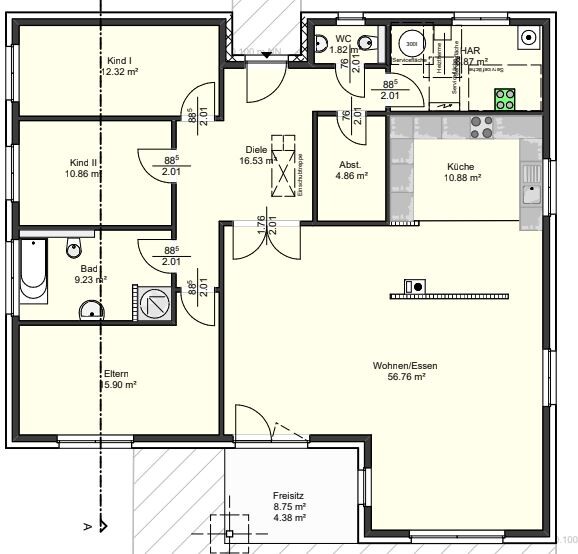

Hach ich liebe Bungalowthemen.
Wir haben ja auch eine Bungalow (Grundriss hänge ich dir an). Meine Lessons Learned:
1. Abgetrennter Kinderbereich: Vergiss den beim Bungalow! Durch die ebenerdige Bauweise wirst du den nie geschickt abtrennen können. Die Zimmer liegen nun mal auf Zurufweite. Und ich muss gestehen besonders mit jungen Kindern liebe ich es. Meine Kinder haben schon als 1 Jährige gelernt in ihrem Zimmer alleine zu spielen, weil sie mich im Haus rumwerkeln sahen. Dazu der Vorteil, dass du aus der Küche später rausbölken kannst. Da wir aber auch nicht möchten, dass die Kids hören, wenn wir im Bett aktiv werden, haben wir das Badezimmer dazwischen gestopft.
2. Im Bungalow das Hauptbad nie, aber auch nie in Sichtweite der Wohnzimmertür. Wenn mein Mann Besuch hat, möchte ich ungesehen im BH ins Bad schlüpfen können. Bei den Kindern waren wir da nicht so rücksichtsvoll, aber da waren wir egoistisch.
3. Keller: Ich kann dich verstehen, aber überlege dir wirklich, ob du nicht lieber das Dach (Krüppelwalmdach haben wir) ausbaust. Da hast du Lagerraum, kannst notfalls ein Kind auslagern, Gäste können da schlafen usw. Also letztendlich ein Einfamilienhaus fast klassisch bauen. Die obere Etage kannst du genauso vom Haus "trennen", wie den Keller.
4. Flur nicht zu knapp bemessen, aber auch nicht zu viel. Im Bungalow empfinde ich den Flur als recht wichtig, da sich hier alle Wege kreuzen. Ich weiß gar nicht, wie oft ich am Tag durch den Flur latsche. Da er so zentral ist, sollte er auch "gemütlich" sein.
5. bei den meisten Bungalows kannst du Wände rausrupfen, wie du möchtest. Wir haben zum Beispiel keine einzige tragende Innenwand. Wir haben also unterm Dach aktuell unsere Rumpelkammer und klettern per Stiege hoch. Wenn die Kinder raus sind, wird in eines eine richtige Treppe eingesetzt und das andere Zimmer etwas vergrößert. Dann haben wir ein Gästezimmer und eine altersgerechte Treppe nach oben.
Das heißt aber auch, dass du im Zweifelsfall nötige Wände einziehen/versetzen und unnötige rausreißen kannst.

Wow, vielen Dank für deinen Input...
Dein Grundriss gefällt mir tatsächlich sehr gut... Welche Abmessungen hat das Haus? Oder hast du Event, den Grundriss mit Maßangaben?
Wo steht bei euch der TV? Wir finden optisch halt 20DN interessant... deswegen ist der Ausbau nicht sinnvoll... Der Grundriss passt wirklich ganz gut zu unseren Vorstellungen... Danke dafür....habt ihr eine komplett überdachte Terrasse?

Gerne. Den vollständigen Plan habe ich angehängt.
Der TV steht an der Wandscheibe zwischen Küche und Wohnbereich bzw. hängt dort. Kleiner Nachteil: Die Sonne scheint da tagsüber drauf. Mich stört das jetzt kaum, mein Mann lässt immer das Rollo des großen Fensters runter. Ein gute TV kompensiert das aber ganz gut.
Wir wollten auch erst eine geringe Dachneigung. Durch einen Planungsfehler (Walmdach war nicht erlaubt) mussten wir auf Krüppelwalmdach ausweichen, was einen deutlich höheren Dachausbau nötig machte. Jetzt muss ich sagen, finde ich es toll. Wir haben "Kopffreiheit" da oben und das Haus hat etwas von den riedgedeckten Küstenhäusern, die ich so gerne mag.
Die Terrasse ist nur zu etwa 1/3 überdacht. Wir haben aber auch eine riesige mit 5x9m. Vor dem Schlafzimmerfenster kommt dann in den nächsten Jahren noch eine Überdachung von 5x5m.
Was uns sehr geholfen hat, war mal einen Bungalow von innen zu sehen. Ich kenne noch den Bungalow meiner Großeltern. Für damals typisch mit einem ewig langen Flur und extrem abgegrenzten Privatbereich. Das fand ich immer ätzend. Wenn ihr mal in NRW unterwegs seid, könnt ihr ja bei uns vorbei kommen ;)
Grundriss eines Einfamilienhauses: Eltern, KIND I, KIND II, Küche, Wohnen/Essen, Bad, Diele.
