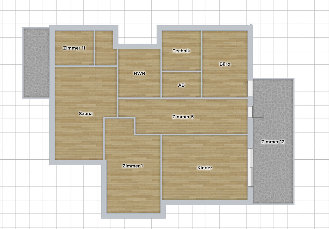

Wenn du wirklich auf deinen Keller bestehst (versteh schon, die Optik), dann überlege genau, ob es ein Vollkeller sein soll. Dann noch ob Tageslicht oder nicht. Das macht enorme Preisunterschiede. Saunaraum und Technik sind auf kleinem Platz verstaut. Ein Büro (das hattest du oben eingeplant) würde unten Sinn machen, nett eingerichtet wird es auch da gemütlich. Ein Gästezimmer mit kleinem Duschbad nimmt ebenfalls nicht den Platz weg. Ich komme so etwa auf 70-80qm. Da kannst du dann immer noch überlegen, Bürö und Gästezimmer Tageslicht mittels Lichthöfen zu gönnen. Bedenke immer, dass Lichthöfe sehr platzintensiv sind. Hübsch finde ich die auch nicht gerade.
Einen eigenen Kellereingang finde ich gehört zu jedem Keller. Geschickt aufgeteilt könntest du dir einen Lichthof sparen.
Ich würde dir echt empfehlen, alle relevanten Räume (Schlaf und Kinderzimmer, Gästebad, Hauptbad, Lagerraum) oben zu planen. Den Rest runter und da wo noch etwas Platz über ist, bekommt man durch geschickt eingeplante Schränke gute Lagerflächen zusätzlich.
Danke, so ist auch der Gedanke... Ob Vollkeller oder Teilunterkellert will der Architekt noch ausrechnen, ob das wirklich sinn macht....

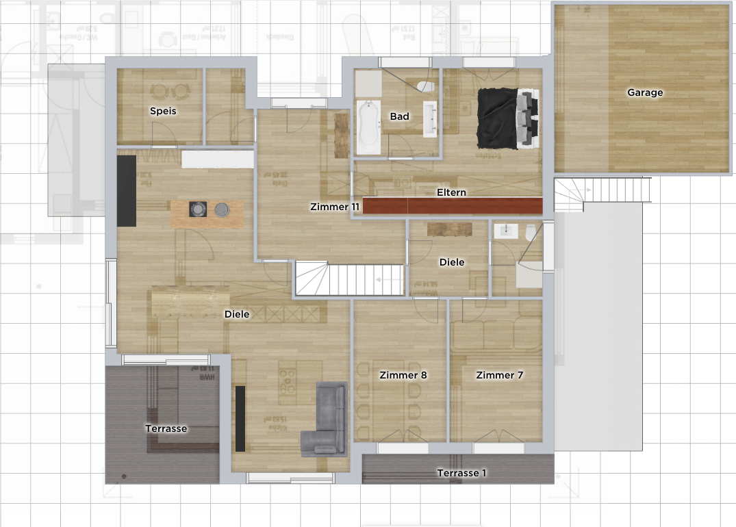

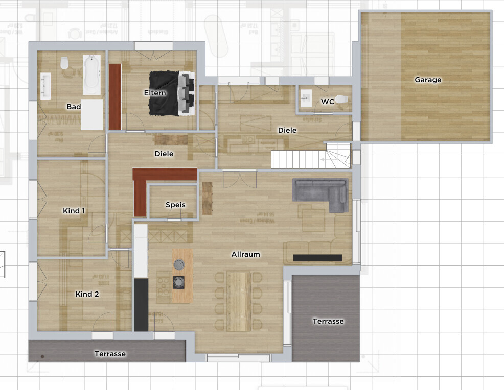

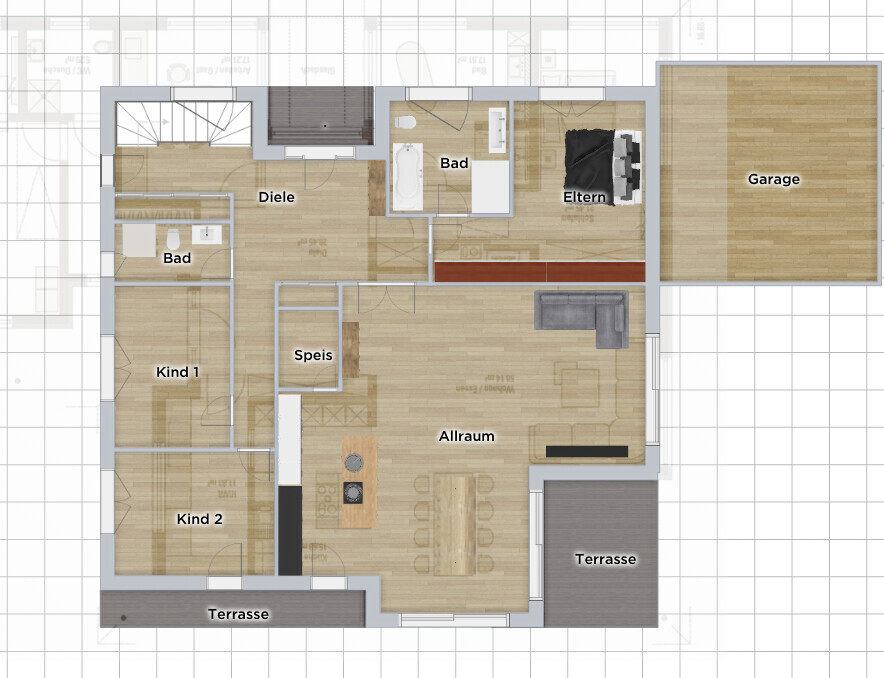

Ich hatte ja von einer Idee "a la Vita, Weiss" gesprochen und auch umgesetzt:
Dabei habe ich natürlich auch den gewünschten Keller im Hinterkopf gehabt... ich muss aber sagen, dass es schon schwierig ist, im EG, also ein Bungalow mit soviel Fläche in der "Mitte" eines so flächenbeanspruchenden Hauses zu zaubern, dass nicht ellenlange Flure oder dunkler Nischen entstehen. Im Keller ist alles unbefriedigend. Die Räume sind nach innen dunkel, auch wenn dort vor ein Lichthof verbaut ist und ein Panoramafenster vorhanden ist. Eine Wohnung wäre da nur mit Kampf möglich, und dann auch nur mit geschlossenen Augen.
Nun denn: im Ansatz ist mir etwas gelungen. Alles unter den 15 Metern Seitenlänge. Auf Fläche hab ich jetzt nicht mehr geschaut... und auch Lichthöfe, die vom TE besagte Kellerterrasse, die sehe ich mit den Grundflächenzahl nicht mehr. Das Haus verbraucht in der Fläche gefühlt das ganze Grundstück: vor und seitlich 3,7 oder 6 Meter (Lichthöhe brauchen auch Grenzabstand) führen dazu, dass Garten so richtig nicht mehr übrig bleibt.
Ich erspare mir dahingehend die Details - die Mitdiskutierer wissen um solches Problem - letztendlich muss der TE es ja wissen, wie er das Haus auf seinem Grundstück schiebt.
Einzig habe ich die Terrasse logischerweise in den Süd-Osten gerückt. Da sie überdacht ist, ist sie hier wenigstens windgeschützt, eine SW-Terrasse würde windig sein und die Überdachung auch nichts bringen. Außerdem wollte ich den Kindern mit der Westseite etwas Gutes tun :)
Aber grundsätzlich könnte man die Entwürfe kontern, auch die Garage könnte man von West nach Ost schieben.
Vieles ist natürlich voneinander abhängig, also mal dit und dat Verschieben ist meist nicht, ohne dass etwas anderes nicht mehr optimal funktioniert.
Wie ich es verstanden habe, müssen die Kinder kein eigenes Bad haben?
Hier also die Entwürfe. Achtung: Innenwände messen nur skizzenreife 10cm, die Außenwände dafür 38cm. Die Kücheninsel ist 2,40 lang, die Schlafzimmerfenster 1,80 breit, die Panoramafenster messer 3 Meter.
Oben ist natürlich Norden ;)
Für eventuelle Fragen bin ich noch da :)

Wow, erstmal vielen Dank für deine Mühe..
Ich finde es echt super, das hier versucht wird den Mitgliedern zu helfen...Danke
Ich hoffe es ist gestattet als neues Mitglied hier auch seine Ansichten zu teilen ohne das diese als unangebrachte Kritik verstanden werden.
Das Schlafzimmer auf die Nordseite zu legen hatte ich gar nicht versucht, da es mir unlogisch erscheint den Erholungsraum in 4m Entfernung zur Straße zu legen... Des weiteren ist die Terrasse viel zu klein... Die würde gerade so für 3-4 Leute reichen... Bei Besuch wäre das ziemlich eng.... Bei meinem Entwurf ist die knapp 6m lang
Ansonsten interessante Ansätze, die mir event. wirklich weiter helfen werden.. Danke nochmals....
Ehrlich gesagt ist die Ausrichtung zur Terrasse auch noch nicht fix... Süd OST, mehr Schutz + Morgensonne, Aber Süd-West-->Abendsonne
Keine Ahnung was besser wäre.....??? Auch hier gibt es wohl unterschiedliche Meinungen....
Wenn wir uns einigen, dass es ausreichend wäre die Kinderzimmer nur durch ein Bad + Event. Ankleide vom Schlafzimmer zu trennen, dann sieht mir der Grundriss von @Evolith am harmonischsten aus... Vielleicht noch das Wohnzimmer etwas anderes gestalten und es könnte was werden für uns....
Ich gebe dir vollkommen Recht, vom Garten bleibt sehr wenig übrig....Wir haben zwar hinter dem Garten eine 6m Breite Wiese und danach 6m Hohe Bäume bevor die nächsten Grundstücke irgendwann bebaut werden, aber vielleicht sollten wir darüber nachdenken die Tiefe noch etwas zu komprimieren... Seitliche Abstände könnten zwar größer sein, aber finde ich nicht schlimm....
