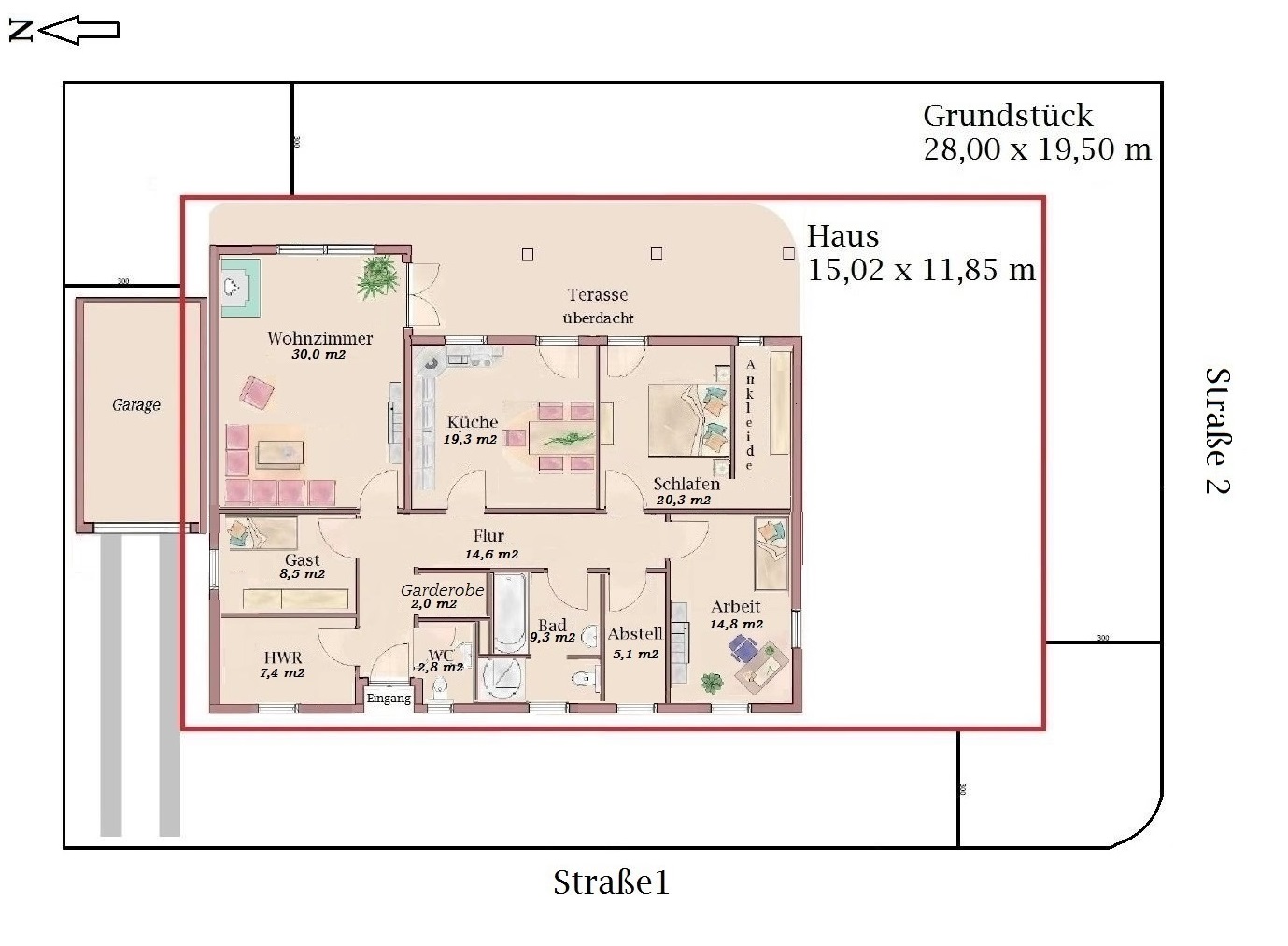

So habe wieder ein bisschen am Grundriss rumgespielt:
1. Außenwand im Osten etwas weiter nach Außen gesetzt, damit mehr Raum in Küche und Schlafzimmer entsteht:
Grundriss eines Hauses mit Terrasse, Garage, Wohnzimmer, Küche, Schlafen, Bad und Flur.

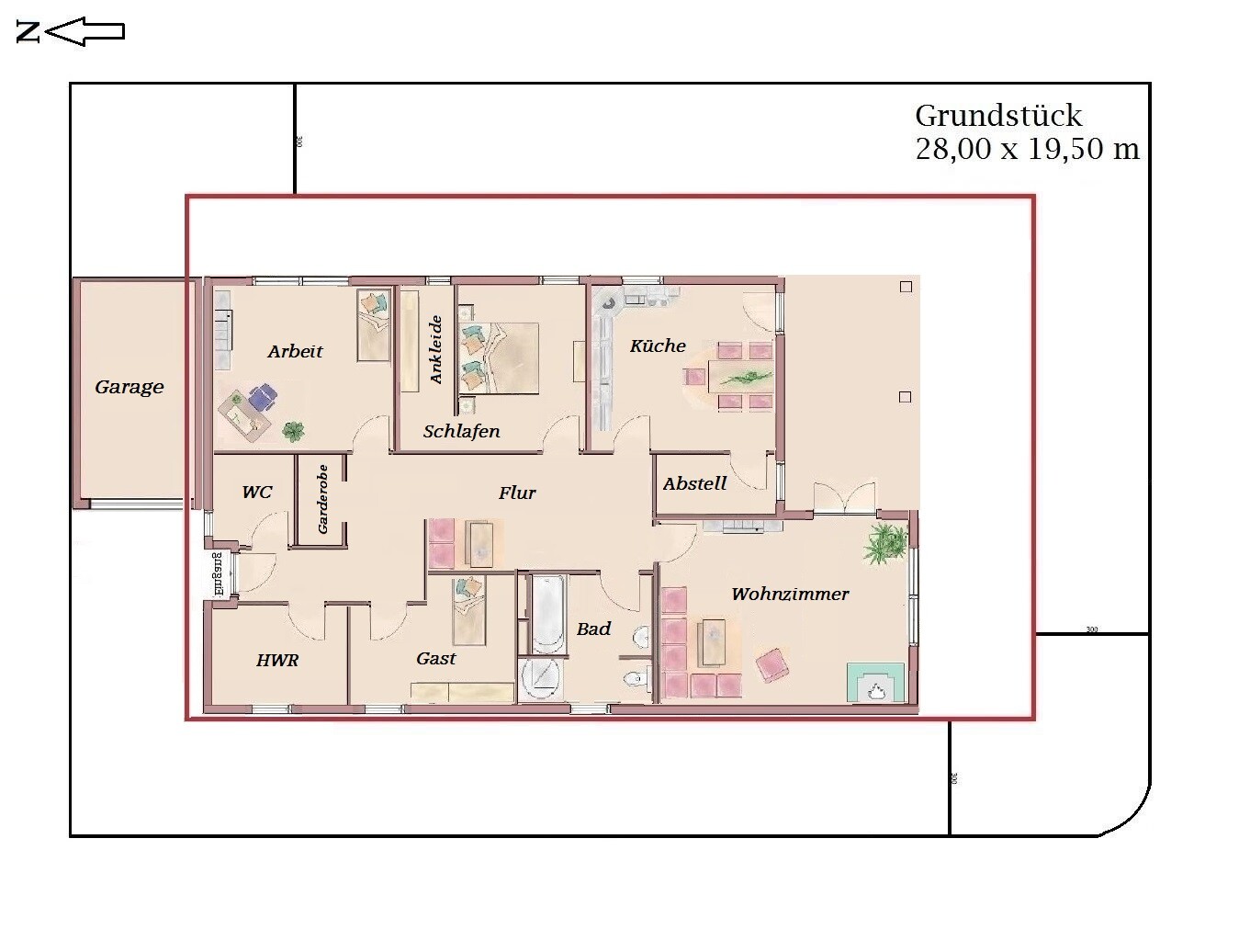

2. Jetzt mal mit Südterrasse (dadurch sind der Grundriss leider sehr lang (18,3m x 11,2) und der Flur relativ groß geworden):
Grundriss eines Hauses mit Wohnzimmer, Küche, Schlafzimmer, Bad, Flur, Gast, Garage.

Zu 1: Langer schlauchiger Flur, zu schmale Ankleide, Garderobe erschließt sich mir nicht - eng und schmal... alles eng und schmal - Gast sieht mit seinen 8,5 m² kleiner aus als deR Hauswirtschaftsraum, die Überdachte Ostterrasse wäre auch nicht meins.
Zu 2: Der Flur sollte Oberlichter bekommen - sonst wirds deprimierend, Ankleide sieht noch schlimmer aus, was soll denn mit dem Abstellraum in der Küche passieren? Garderobe verstehe ich wieder nicht.
Zu 1:Ich gebe zu bedenken, dass der Bungalow 130m² und nicht 200m² hat, daher sind auch nicht alle Zimmer riesengroß. Der Grundriss ist kompakt ja, aber relativ effizient ausgenutzt. Wir wollen keinen riesigen Flur, sondern lieber bewohnbare Räume.
Warum ist die Ankleide zu schmal? Mind. 90 -100 cm Durchgang neben dem Schrank/Regalen sollten doch für einen normal gebauten Menschen passen.
Was erschließt sich denn an der Garderobe nicht? Dort sollen einfach mehrere Haken für die Jacken hängen, ohne dass es direkt offen und einsehbar ist.
Gast ist ein Stück größer als Hauswirtschaftsraum (siehe Bemaßung älterer Beitrag) und nur für seltene Übernachtungsgäste gedacht, da brauche ich nicht über 10m² dafür einplanen. Da alle Zimmer auf einer Ebene sind, brauch ein Bungalow bei so vielen Zimmern nun mal etwas Flur, außer man macht mehrere Durchgangszimmer oder eine riesige Eingangshalle, von der alle Zimmer abgehen, dadurch würden wie aber viel Platz verschwenden. Falls Du natürlich die Lösung für einen großen Bungalow mit kurzem Flur im Zusammenhang mir 4 Zimmern hast, würde ich mich sehr freuen.
Zu 2: Ich schreibe es auch gern ein drittes Mal: Wir wollen definitiv keine Oberlichter, auch wenn es noch so oft vorgeschlagen wird.
Ankleide ist genauso groß wie auf Bild1, nur gespiegelt. Abstellraum in der Küche ist für ein Regal mit Konserven gedacht, also eine Art Speisekammer. Garderobe wieder das selbe wie oben.

Was haben den schmale, nicht begehbare und nicht benutzbare Schläuche mit effizienter Nutzung zu tun?
Dunkle Flure sind natürlich top.. 90 cm Durchgangsbreite in der Ankleide... vorwärts rein, rückwärts raus.. aber hoffentlich war es das richtige Kleid - betrachten geht da nicht mehr. Die Garderobe ist ein Loch in der Mauer... lass da mal 3 Leute ihre Jacken anziehen... viel Spaß.
Ohne Oberlichter hast du einen dunklen Flurraum.
Auf 130 qm Schlafzimmer, Büro, Arbeitszimmer unterzubringen ist nun nicht so schwierig...

Also, wenn Gast nur selten genutzt wird, dann würde ich auf diesen Raum komplett verzichten. Würde dann eine Gästebett ins Arbeitszimmer mit reinstellen und diesen dann durch den angrenzenden Abstellraum vergrößern. Das Gästezimmer könnte dann zu einem größeren Abstellraum umfunktioniert werden. - betrifft Variante 1
bei Variante 2 ist zu viel ungenutzter Platz im Flur und jeder Gast muss erst mal am Privattrakt vorbei. WC überflüssig. Jeder Gast geht in euer privates Bad, weil das näher am Wohnzimmer ist.
Also bei 130m2 ist da deutlich mehr rauszuholen.
