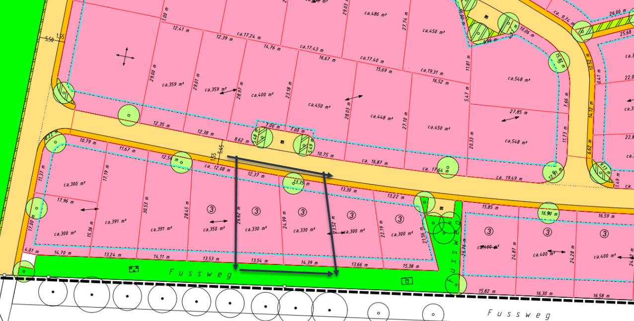

Ihr plant einen Wohnkeller ein, aber ein ebenerdiges Haus auf ebenem Grundstück. Das ist schon ein Widerspruch, zwar durchführbar, aber nicht bzw. schlecht auf schmalem Grund. Wohnraum im Keller, dazu gehört mehr als ein Tageslichtfenster. Bei Hang ist es gut möglich, aber ein ebenerdiges Grundstück aufzubuddeln? Und das neben der Garage? Da fehlt mir persönlich die Ausführung auf dem Grundstück, da Lichthöfe auch ihren Platz brauchen und Abstandsgrenzen eingehalten werden müssen. In der Theorie würde die Ecke im Osten zw Garage und Schlafzimmer ein großer Lichthof bedeuten... in dem dann später die Großeletern sitzen sollen? Das alles geht bei einer Bauweise ohne Keller "in die Höhe" besser und auch viel freundlicher, komfortabler und günstiger.
Auch nehmt Ihr so die Garage mit in die thermische Hülle, was sehr viele Nachteile birgt.
da der Kellerplan hier aber auch fehlt, lassen wir mal das Problem auf sich beruhen.
Die Erklärung, warum ihr einen Bungalow bauen wollt: Wenn es die Barrierefreiheit ist, dann weise ich auf die notwendige Treppe zu Heizungs- und Waschräumen hin. Außerdem ist die Ausführung hier mit dem schmalen Flur nicht barrierefrei.

Größe des Grundstücks 660qm
Hang Nein
Grundflächenzahl 0,4
Geschossflächenzahl
Baufenster, Baulinie und -grenze flexible, durchgezogenes Baufenster
Randbebauung lt. LBVO
Anzahl Stellplatz 2
