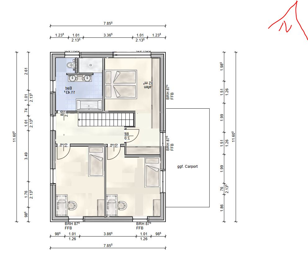

@ypg @11ant @pagoni2020 @motorradsilke @hampshire Hättet ihr denn konkrete Grundrisse, die ihr uns eher ans Herz legen würdet, weil dort bestimmte Fails einfach nicht gemacht wurden? Ich meine, ihr scheint ja schon viel gesehen zu haben und habt einen kleinen Einblick in unsere Vorstellungen bekommen. Wir sind auch bereits mehrmals umgezogen und konnten uns mit jeder Wohnung arrangieren. Häuser haben wir noch nicht bewohnt. Daher gibts vielleicht ein paar Grundregeln, die manche Grundrisse einfach mitrbingen und auf denen wir aufsetzen können. Würde mich vor dem Reset gerne von euch inspirieren lassen...

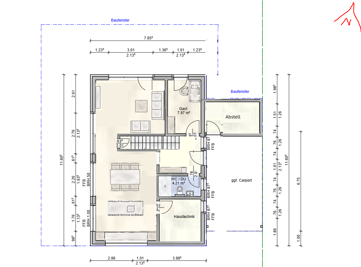

Guten Morgen, ja noch da, war bloß nicht am Rechner am Wochenende :) Das Gussek Haus Murano kommt unseren Vorstellungen schon sehr nahe. Mit dem dunklen innenliegenden Flur hadere ich da ein bisschen. Das könnte man vllt mit Innenverglasung zu dem Hauswirtschaftsraum lösen.
Dann versuche ich noch, was @11ant zurecht angemerkt hat, zu klären, wie sehr die Höhenunterschiede unsere Planung beeinflussen.

Im Gegensatz zu den Anderen finde die quer liegende gerade Treppe gut, um das schlauchige Haus (insbesondere den schlauchigen Allraum) zu unterbrechen und Bereiche zu separieren. Gerade wenn du nicht vom Sofa auf den Esstisch und die Küche gucken willst. Die Laufrichtung der Treppe würde ich aber in jedem Fall drehen, um sie im Flur starten zu lassen. Ich glaube auch, dass man mit einer offenen Treppe und Kindern nicht unbedingt glücklich wird. Unter der Treppe würde ich dann Stauraum / Speisekammer machen.
Südseite in der Küche großzügig verglasen ab Arbeitsplatte.
Oben finde ich den Flur auch zu groß und für mich gehören die Kinder nach Süden und die Eltern in den kühlen ruhigen Norden. Deshalb würde ich das da spiegeln.
Haus auf jeden Fall nen Meter nach links schieben, sonst hängt dir jeder Postbote am Auto. Dann hinter Stellplatz oder Carport einen 4 m breiten Abstellraum für Dinge, die auch kalt gelagert werden können. Notfalls selbst isolieren und Frostwächter reinhängen.
Und hier eine Idee wie das aussehen könnte:
EG: Haustechnik größer mit normaler Tür, mehr Platz für Garderobe, größere Küche, etc.
Grundriss eines Hauses: Wohnzimmer, Küche, Gastzimmer, Abstellraum, WC/DU, Haustechnik, Carport.
OG: Kinderzimmer größer und in den Süden, Flur zu Gunsten mehr Schrankstellfläche verkleinert, Bad gefälliger. Nur die separierte (aber auch platzfressende) Ankleide wäre weg.
Grundriss eines Hauses mit mehreren Zimmern, Bad, Küche, Treppe und Carport.
