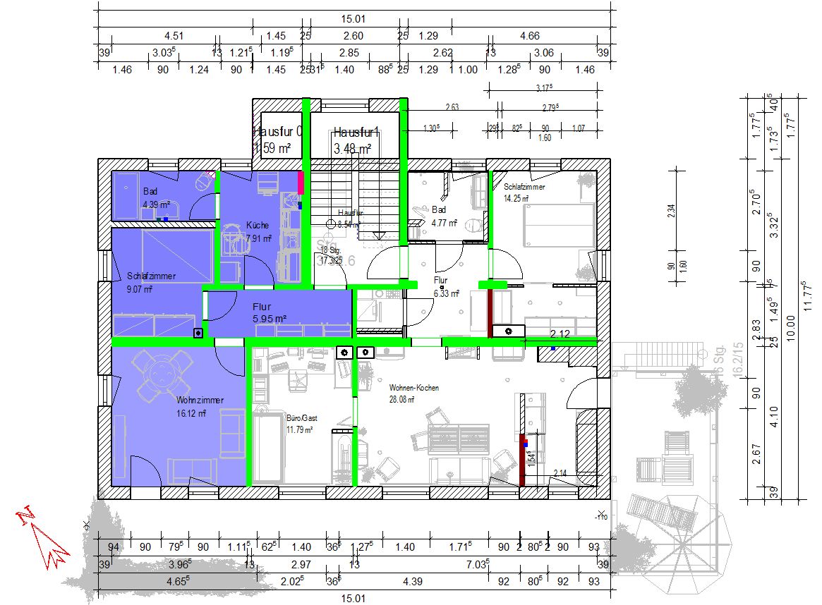

Ich lebe allein in einer 66qm Wohnung und arbeite von zuhause. Die Wohnung bietet kombiniertes Gäste/Arbeits/Bügelzimmer alles mit schön verstecktem Stauraum, Schlafzimmer mit Schrankzimmer (gut 300 cm Schrank), "großem" (28 qm) Wohn/Ess/Kochzimmer, kleines Bad mit großer bodenebener Dusche und kleiner Abstellkammer für Wäsche, Vorräte, Staubsauger. Flur mit ausreichend Platz für "meine" 2 bis 3 abwechselnd genutzten Saisonjacken, großem Schuhschrank und zur Begrüßung der Gäste. Dazu eine große 24 qm Terrasse .. eher Balkon, weil am Hang wohnend, dadrunter meine Garage
Es handelt sich um einen renovierten Altbau, den ich zur Miete bewohne und der nach meinen Wünschen renoviert worden ist.
Grundriss:
