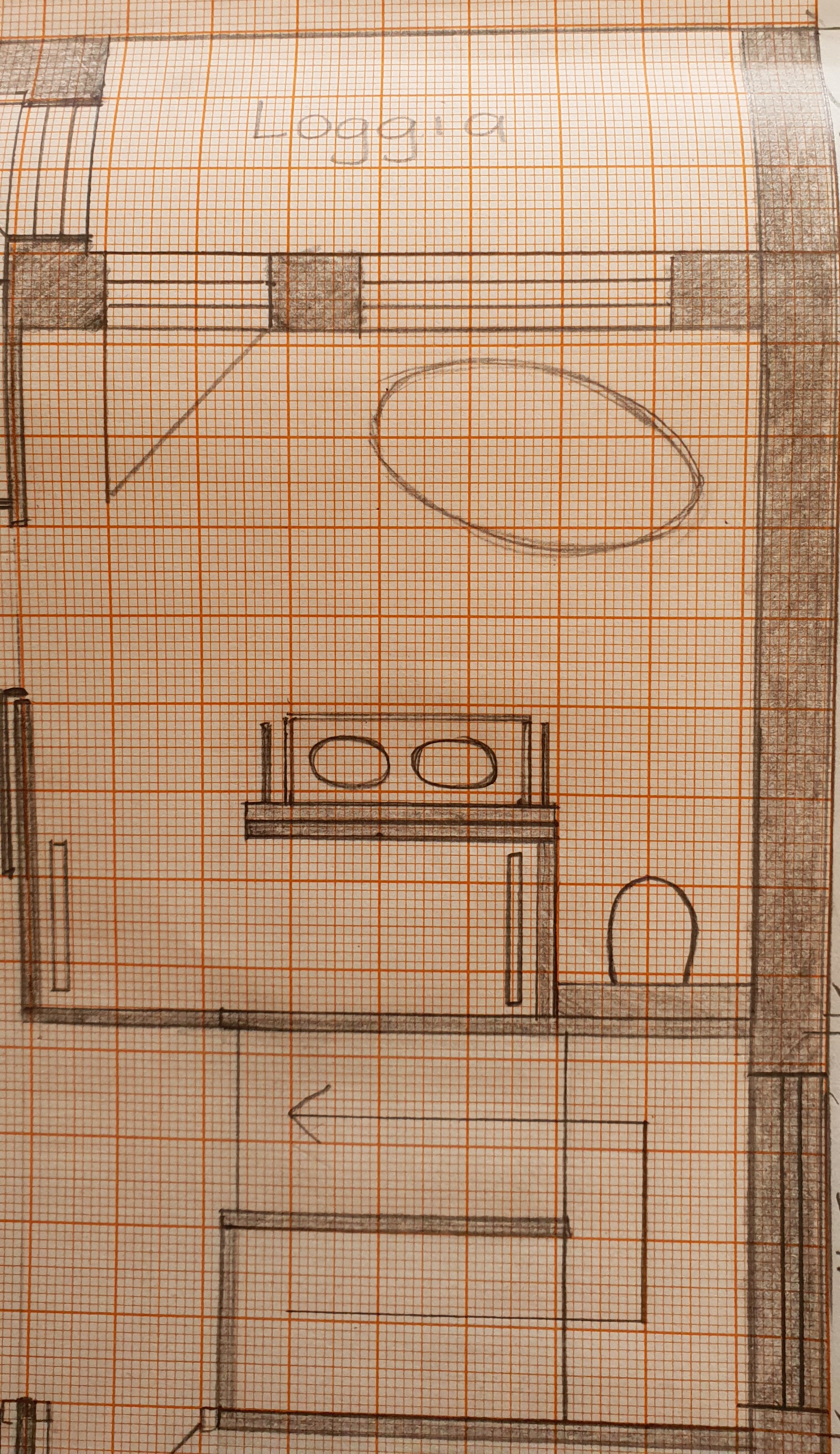

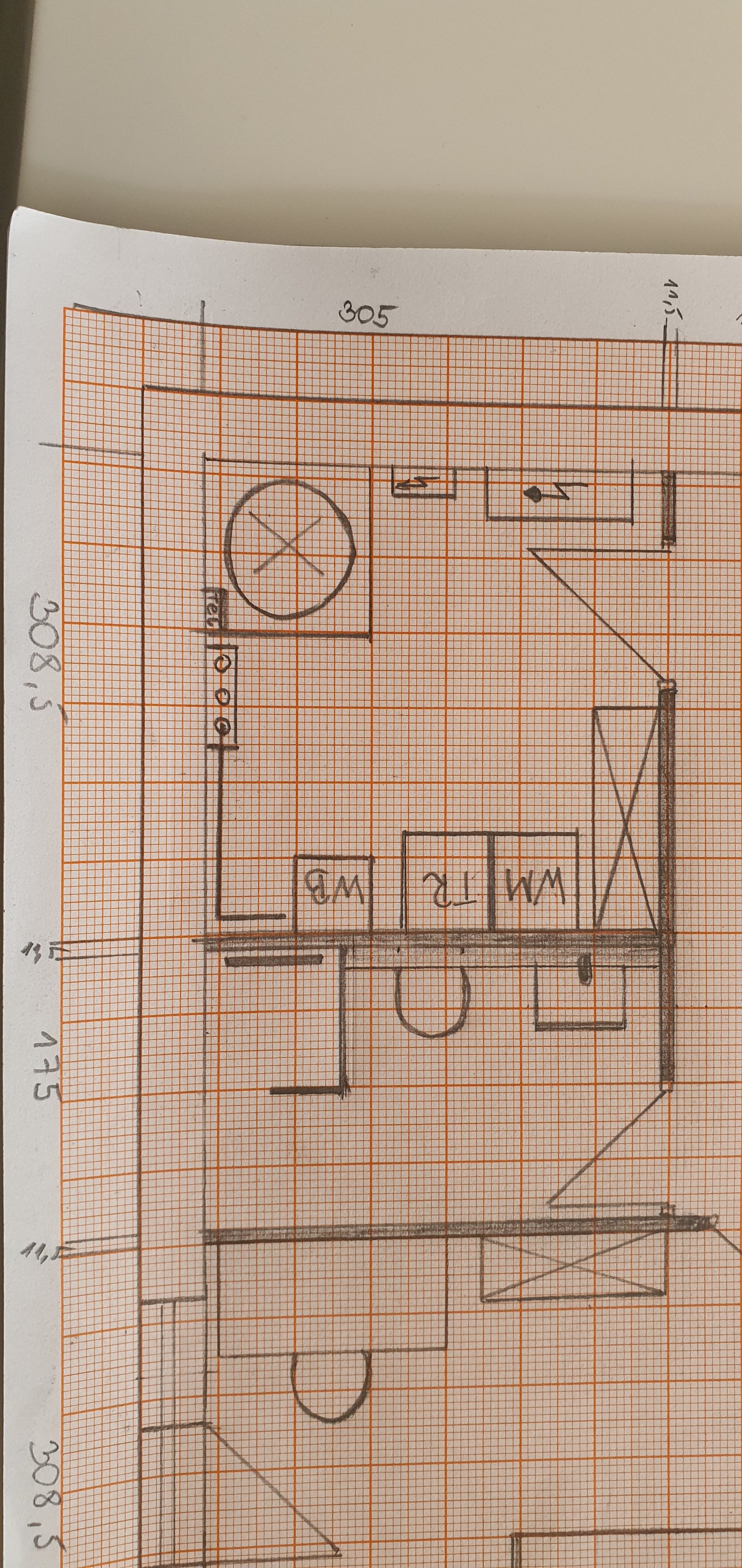

Ich hätte noch gerne eine Rückmeldung zum Thema Hauswirtschaftsraum- und Elternbad-Aufteilung. Im Moment ist folgendes geplant. Wo seht ihr noch Verbesserungspotential.
Wir fragen uns, ob es genug Platz für eine freistehende Badewanne ist, oder ob wir lieber eine Vorwand-Wanne einplanen sollen...
Falls wir uns doch noch für die Lüftungsanlage entscheiden - gäbe es noch Platz im Hauswirtschaftsraum für diese? Wo könnte man sie aufstellen/aufhängen?
Übrigens... die Bilder haben einen Maßstab 1:50 ;) Und ja, im Hauswirtschaftsraum und im Gäste-WC wird auch jeweils ein Fenster, ist aber noch nicht genau eingeplant und deswegen auch nicht markiert.

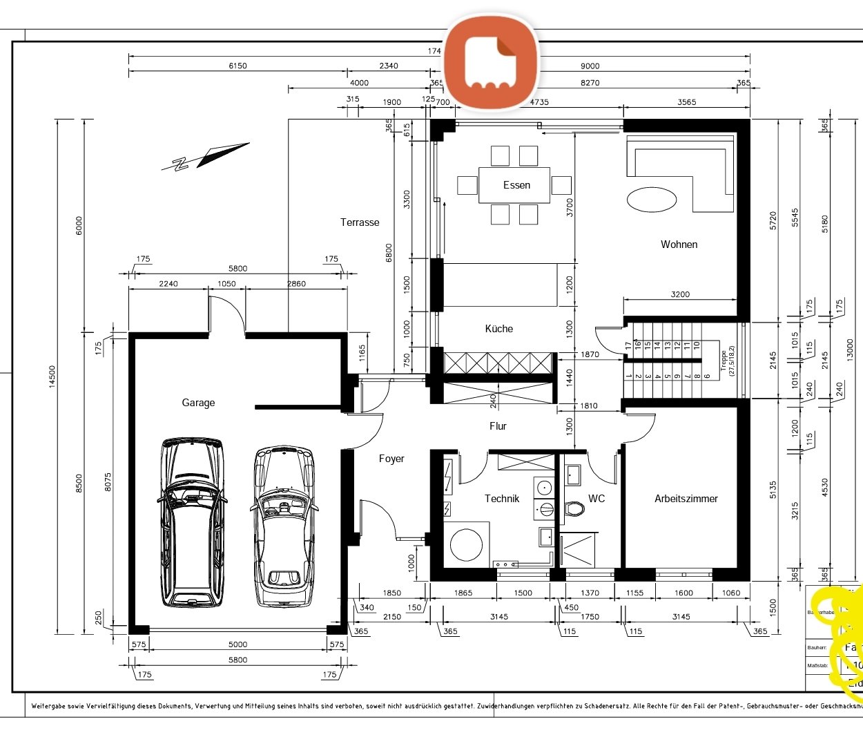

So...jetzt versuche ich es noch einmal.
Mit der Planung sind wir soweit durch. Die Küche und den Flur haben wir etwas verändert.
...und ja...es ist viel Verkehrsfläche. Den Windfang (Foyer im Grundriss bezeichnet) werden wir wirklich nur als Übergang von Garage ins Haus nutzen + kleine Gästegarderobe. Im Flur planen wir eine größere (320cm) Einbaugarderobe mit einer kleinen Bank und großem Spiegel.
Aus statischen Gründen haben wir das eine Fenster hinter der Couch gestrichen. Wir hoffen, dass es nicht zu dunkel wird.
Die Küche müsste ausreichend sein. 5 hochschränke und eine ca. 3,2m lange Insel (unter der Treppe ist eine Speisekammer vorgesehen).
Unser größtes Dilemma: wird der Flur nicht zu schmal und zu dunkel? Die Garderobe wird maßgeschneidert und beleuchtet. Ins Treppenhaus auf der Höhe des Poddests kommt ein großes Fenster (200x250), dazu noch das Fenster im Windfang... Was meint ihr?
Ich weiß, die meisten von euch würden auf den Windfang ganz verzichten und die Garage nicht ans Haus kleben. Wir haben uns aber bewusst für diese Variante entschieden und finden diese auch gut.
Eventuelle Verbesserungsvorschläge im Grundriss?
Grundriss eines Hauses mit Garage, Terrasse, Küche, Essen, Wohnen, Arbeitszimmer.
Alessandro
ist ein schöner Grundriss!
Ich würde aber Gäste-WC und Hauswirtschaftsraum tauschen, sonst ist die Toilette in der Sichtachse des Allraums.
Außerdem ist ein Waschbecken (das des WCs) am Eingang manchmal sehr praktisch.
Plan auch unbedingt ein, wo später mal die 4 Mülltonnen stehen sollen!
