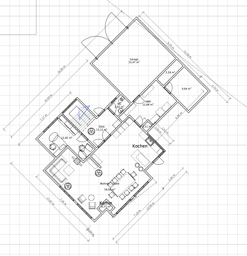

Die Kaminzüge liegen nicht ordentlich übereinander. Das müsst ihr euch noch mal anschauen. Wenn ihr mit Gas heizt braucht ihr dort auch noch nen Kaminzug. Fraglich ob ihr 2 Kaminzüge an einem Haus genehmigt bekommt.

So, wir waren wieder fleissig.
EG:
Grundriss eines Hauses mit Kochen, Wohnen/Essen, Kamin, Diele, Garage, HWR

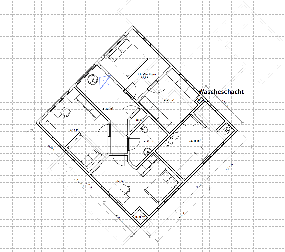

OG 1:
Grundriss eines Wohnhauses mit mehreren Zimmern, Maßen in m², Wäscheschacht.

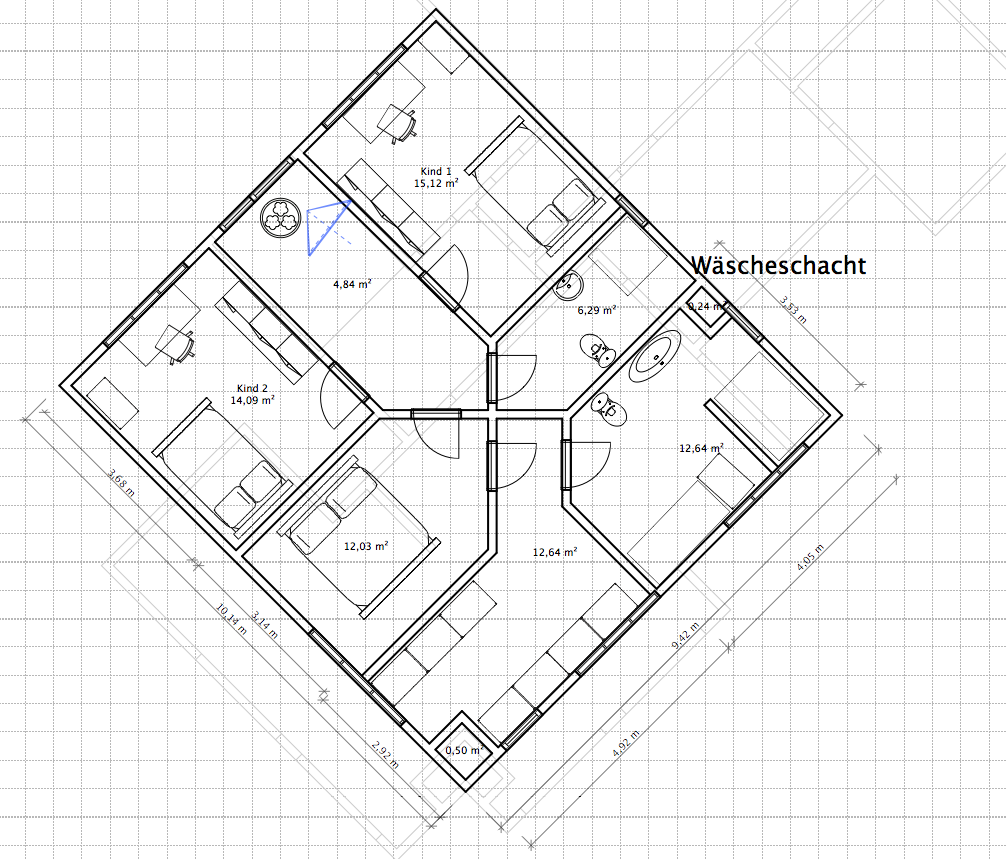

OG 2:
Grundriss eines Hauses in Diamantform mit zwei Kinderzimmern, Wohnzimmer, Fluren und Wäscheschacht.
Wir haben zwei Varianten für das OG gestrickt. Uns gefällt 1 besser. Der kleine Raum im Flur soll Abstellkammer für Staubsauger und Gießkanne sein.
Im EG haben wir den Kamin aus der Mitte des Raumes in die Ecke verlegt. Er ist immer noch von jeder Seite das Raums sichtbar, der Schornstein stört im OG allerdings nicht mehr.
Dazu haben wir den Hauswirtschaftsraum aus dem eigentlichen Wohnraum herausgeschoben. Dieser ist so kein Schlauch mehr sondern gut nutzbar.

Das mit den Kaminzügen erschließt sich mir nicht richtig. Demnach müsste ja Kamin neben Heizung stehen, dass hat doch so gut wie keiner, oder? Ich kenne das bei uns in der Gegend nur getrennt von einander. Und zwei Schornsteine haben hier auch 80% der Häuser.
Wohnzimmer wirkt aufgeräumter, dennoch scheint die Fernsehecke viel zu eng. Die meisten Türen schlagen falsch an.
OGs gehen gar nicht. Fast nur gefangene Räume und völliges Wirrwarr. Ohne Worte.
Wie viel habt Ihr für Euer Haus veranschlagt???
