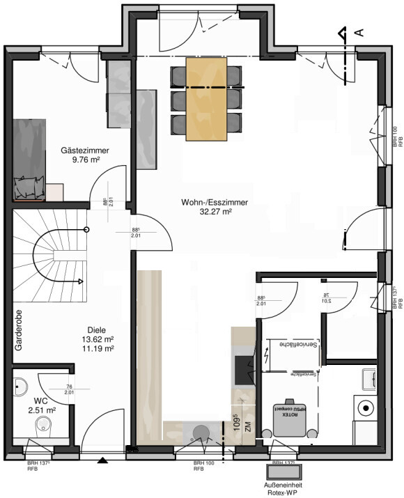

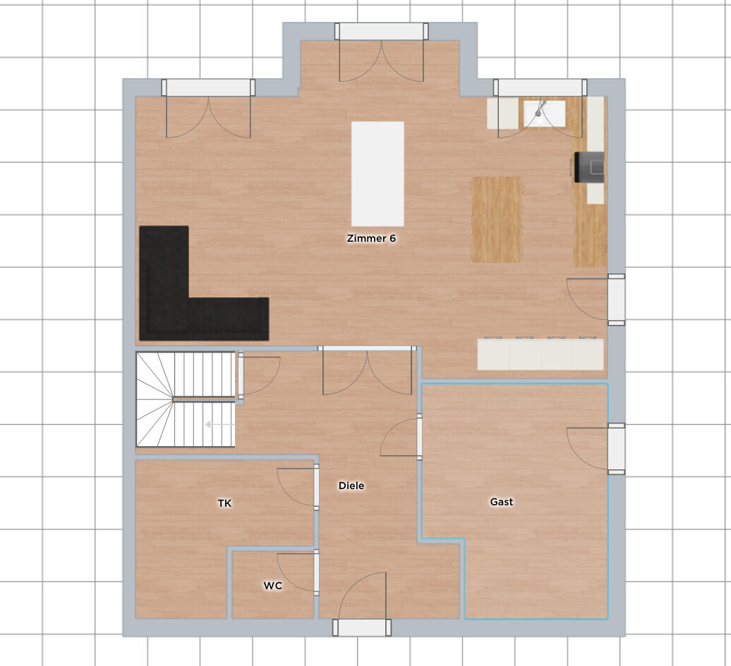

Definitiv ist der Bereich mit dem Erker zu schmal, wenn an der Seite noch Ess und Gast hin sollen.
Für Essplatz bedarf es schon mind. 3 Meter in der Breite, das Gästezimmer ergibt sich mit der Breite... Küche ist neben dem Flur wiederum sehr schmal...
Ich denke mal, mit einigen Ideen kann man sich sehr wohl gut anfreunden.
LG Yv

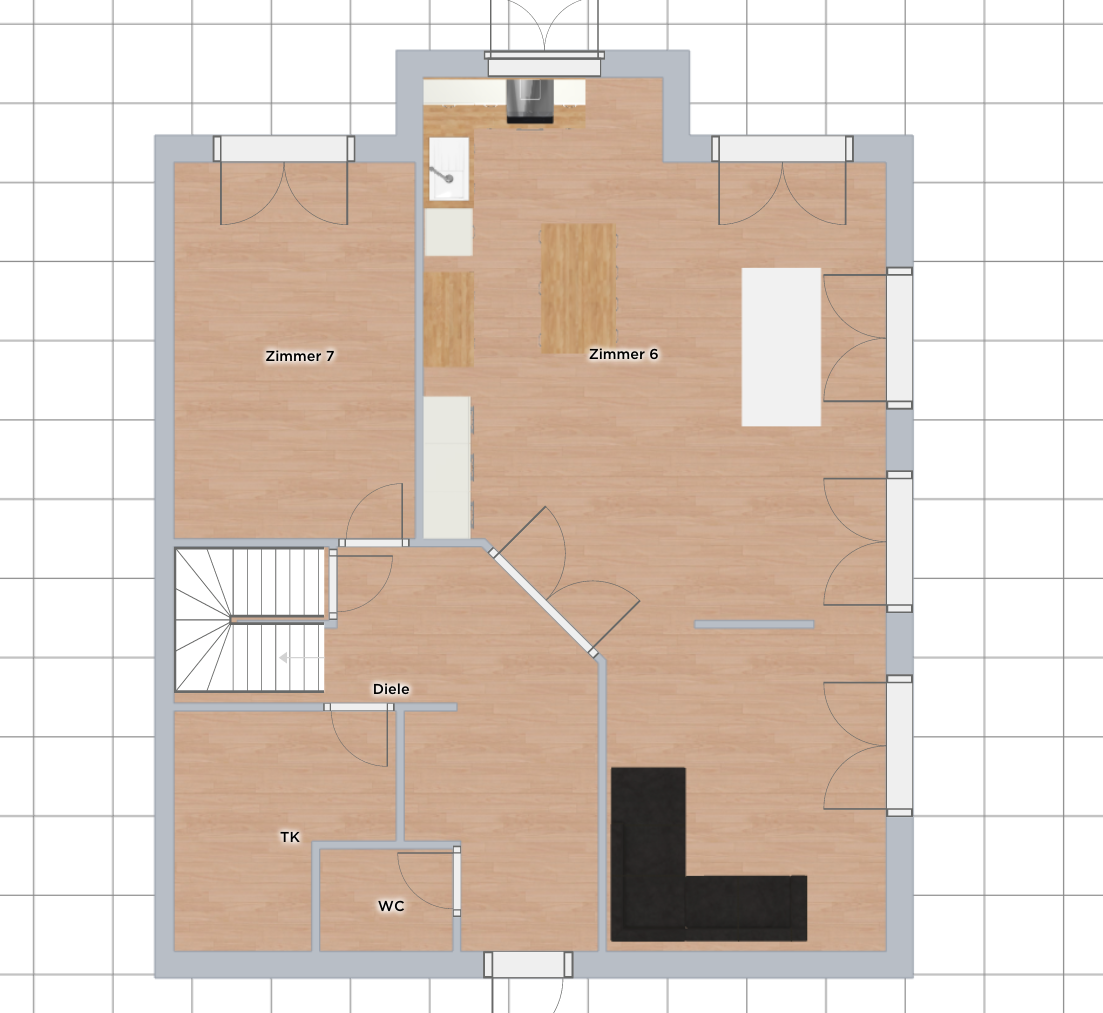

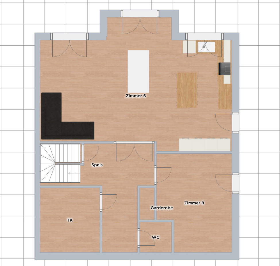

Dazu habe ich - allerdings nicht mit allen Details - auf die Schnelle mal den Vorschlag von @Nordlys visualisiert, Küche und Hauswirtschaftsraum in der Position zu tauschen:
Ein passables Sofa passt da aber auch nicht rein - der Zugang zum Garten West wird im Bereich der Küche/Ess gesehen.

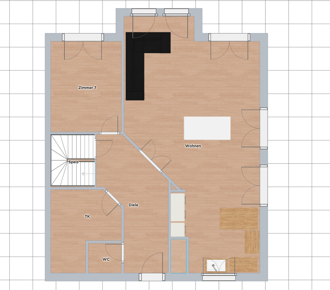

Aber ich hab auch noch einen, weil EV sich mit der ein-Viertelgewendeten Treppe nicht anfreunden kann (obwohl ich ja der Meinung bin, dass die Architektin eine Sparversion an Treppe zaubert, auf der man kaum mal passabel einen Schrank hochbringen kann (ausser er ist noch in Ikea-Kartons verpackt )
