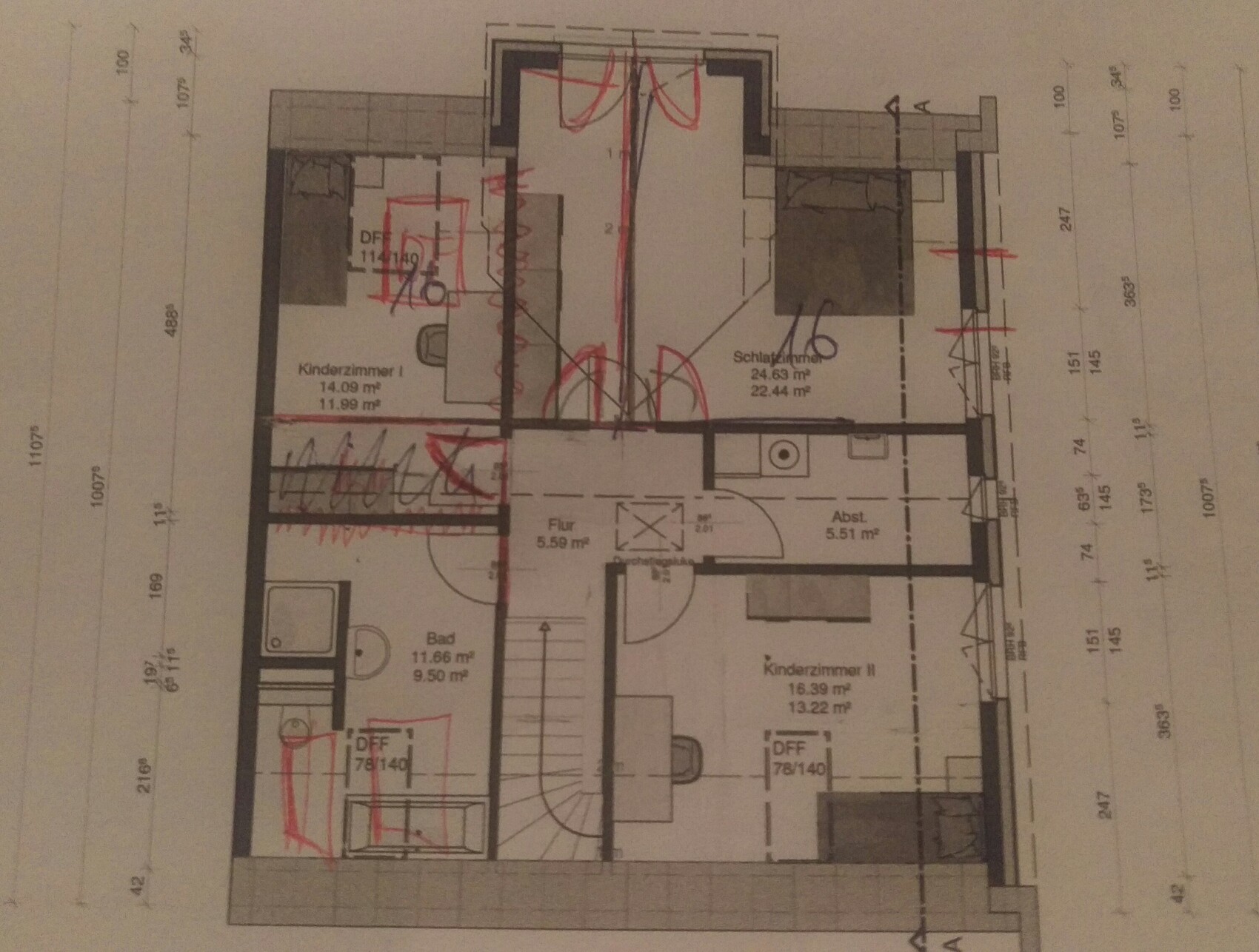

Ev-Marie86
Also das mit dem Hauswirtschaftsraum ging leider nicht... die Stadtwerke haben verlangt das der Hauswirtschaftsraum straßennah ist deswegen jetzt links... Aber das ist OK... beim Duschbad werde ich evtl noch die dusche entfernen und auf jeden Fall die Türe nach innen öffnen
Zur Küche... Ja das seh ich genauso... Würde die Türe dahinsetzen wo jetzt das Fenster ist... also so wie du in deinem Plan...
Na, das sieht ja ganz ordentlich aus. D-Bad soll Duschbad heißen, d.h. der Verkehrsinsel-Vorbeifahrpfeil "Schedel" soll eine Duschkabine sein ?
Kommt da noch ein Dachgeschoss, oder bleibt ein altes ?
Ich würde meinen Vorschlag zur Küche übernehmen, finde ich in meiner Skizze durchdachter, wenn die Hochschränke eingekoffert werden.
Ja, hohe Küchenschränke ohne seitliche Einfassung gehen bei offenen Küchen optisch gar nicht und auch Hochschränke (also Oberschränke) sind da optisch eingliederungsbedürftig.
Ich hoffe, zwischen den Bereichen wechselt der Bodenbelag - sonst wird man sich immer fühlen, als stünde das Fernsehsofa in der Wohnküche. Meine große Liebe werden diese Kochshowwohnzimmer nie. Da hätte ich beim Telefonklingeln immer den Gedanken, am anderen Ende wäre vermutlich ein Zuschauer, der jetzt mit seinen Quiz-Antworten eine Motivtasse von mir gewinnen wollte
Ev-Marie86
Das gefällt mir alles noch nicht so... bin aber offen für Ideen... ich weiß ihr findet den Abstellraum nicht gut... Aber den würde ich ungern hergeben... und wenns nur Ankleidezimmer wird...
Wie gesagt. Ideen erwünscht...
Grundriss eines Wohnungsplans: Schlafzimmer, zwei Kinderzimmer, Bad, Flur, Abstellraum.
Was soll denn der Quatsch jetzt schon wieder ?
Hört diese Haushersteller-Planerin eigentlich nie zu oder redet Ihr so unterschiedliche Sprachen oder wie kommt das, daß auch ihr neuester Entwurf immer anders gezeichnet ist als Dein Grundriss-Entwicklungsstand ?
Zum OG (aus #175): die Wanne muß mit dem "Kopfende" noch in den 2m-Bereich, also um 90° gedreht werden.
