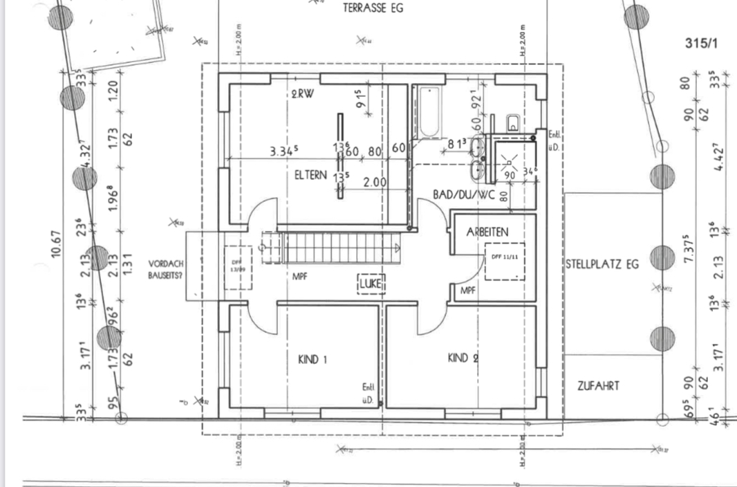

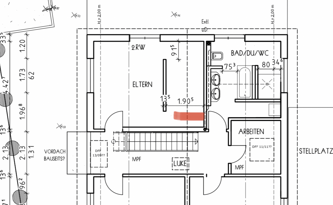

Momentan haben wir bei uns eine gerade Treppe geplant. Raumhöhe ist 2,65Meter. Siehe dazu auch die Haus-Skizze.
Flur ist oben wir unten gleich breit. Ich frage mich, ob ich es schaffe durch eine L-Treppe den Eingang ins Schlafzimmer durch die Ankleide zu bekommen, siehe rote Markierung. Ohne dabei aber die Breite des Flurs ändern zu müssen? Die L-Treppe könnte dann natürlich weiter nach vorne kommen und ich hätte hoffentlich wenn ich oben ankomme direkt Platz für die Türe in die Ankleide/Schlafzimmer. Wäre das möglich?
Danke im Voraus

[Zunächst einmal zur Erhellung die Fundstelle des Hausplanungsthreads: https://www.hausbau-forum.de/threads/grundriss-175qm-satteldach-ohne-keller.45056/] was ist denn überhaupt die Motivation dieses Umwerfens der Planung ?
Bedenke, daß eine solche Operation mehr oder weniger eine Geschlechtsumwandlung des Grundrisses darstellt. Eine Treppenform ist für einen Hausentwurf mehr als nur ein Haarschnitt.
Der Flur ist zu schmal .. und, zum Treppe umplanen gehört immer die Ansicht beider Geschosse. Es handelt sich übrigens um eine Geschosshöhe von 308 cm, die es zu überwinden gilt.

Das ist nicht das fertige Badezimmer. Die Raumaufteilung im Badezimmer steht noch nicht fest. Natürlich wird es nicht diesen „Schlauch“ geben. Aber bei meiner Frage ging es auch nicht um das Badezimmer.
Wie oben beschrieben, war die Überlegung die Türe ins Schlafzimmer zu verschieben. Momentan muss man einmal um die Treppe laufen um ins Schlafzimmer zu kommen.
und mir ist auch bewusst, dass eine Treppe viel ändert. Deswegen auch die Frage ob es bei dem jetzigen Flur überhaupt möglich wäre. Dann wären die Änderungen sehr gering.

Wo soll die L-Treppe denn hinknicken? Versteh ich gerade nicht. Oder ist der Knick in der unteren Hälfte gemeint und du willst doch im OG gerade raustreten? Wenn ja, fehlt da nicht irwie gerade der EG Grundriss?
