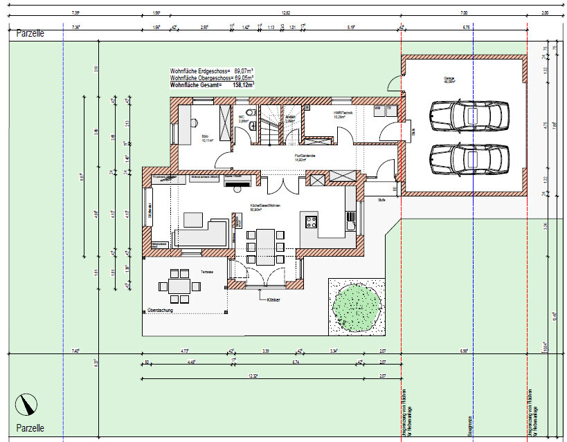

Guten Abend,
nachdem ich hier seit einigen Wochen fleißig mitlese und bereist viele hilfreiche Informationen erhalten habe will ich mich kurz vorstellen und euch um eure Meinung zu unserem Grundriss bitten. Ich bitte euch um Inputs, die wir vielleicht so gar nicht bedacht haben.
Meine Frau und ich sind 30 Jahre alt und haben eine 4 jährige Tochter (weitere Kinder stehen nicht auf dem Plan). Wir wohnen in Bayern und haben uns vor wenigen Wochen ein Grundstück in Straubing gekauft. Dort wollen wir bis Mitte 2019 unser Einfamilienhaus bauen.
Dazu haben wir einen Architekten beauftragt, mit dem wir in engen Kontakt stehen. Unsere derzeit abgestimmte Grundrissplanung haben wir angehängt.
Größe des Grundstücks - 680 qm
Hang - nein
Grundflächenzahl - 0,3
Geschossflächenzahl - 0,6
Baufenster, Baulinie und -grenze: siehe Anlagen: blau und rot gestrichelte Linien
Randbebauung: siehe rote gestrichelte Linie für Nebengebäude
Anzahl Stellplatz: 2 Stellplätze min.
Geschossigkeit: Kniestock bis 1,2m oder über 2,0m
Dachform: frei (Neigung bei Satteldach: 20-35°
Stilrichtung: frei
Ausrichtung: frei
Maximale Höhen/Begrenzungen: frei
weitere Vorgaben: -
Stilrichtung, Dachform, Gebäudetyp: Satteldach gewünscht
Keller, Geschosse: KEIN Keller, 2 Vollgeschosse
Anzahl der Personen, Alter: 3 (30j ,30j ,4j)
Raumbedarf im EG, OG
Büro: Familiennutzung oder Homeoffice? Homeoffice im EG gewünscht (wegen Kundenbesuch)
Schlafgäste pro Jahr: 15
offene oder geschlossene Architektur: gemischt, eher geschlossen 😉
konservativ oder moderne Bauweise: gemischt 😉
offene Küche, Kochinsel: offene Küche
Anzahl Essplätze: 6
Kamin: nein
Musik/Stereowand: nein
Balkon, Dachterrasse: nicht unbedingt
Garage, Carport: sehr großzügige Garage (zwei Stellplätze plus Stauraum)
Nutzgarten, Treibhaus: Hochbeet geplant
Von wem stammt die Planung:
Architekt (der auch als Generalunternehmer tätig ist. Derzeit ist er bei uns nur als Architekt unter Vertrag)
Was gefällt besonders? Warum?
Was gefällt nicht? Warum? Im Gegensatz zum jetzigen Plan haben wir bereits beim Architekten die Anfrage gestellt, die Garage bis zur Grundstücksgrenze nach Norden zu erweitern. Außerdem wollen wir die südliche Hausmauer noch ca. 30 cm nach Süden versetzen und den gewonnenen Raum in Wohnzimmer, Küche bzw. in Schlaf- und Kinderzimmer stecken, sodass wir auf ca. 160qm kommen.
Preisschätzung lt Architekt/Planer: noch keine, da Grundriss noch nicht abschließend geklärt ist.
Persönliches Preislimit fürs Haus, inkl Ausstattung: 390.000 (inkl. z.B. Küche, Garten, Bad, Photovoltaikanlage, Einbauschränke. Also einzugsfertig+), Grundstück zählt natürlich nicht zu den 390.000.
favorisierte Heiztechnik: Erdgas BWT ohne Solarthermie, dafür zentrale Lüftungsanlage, Energieeinsparverordnung Standard.
-könnt Ihr verzichten: Dachterrasse
-könnt Ihr nicht verzichten: Abstellfläche (da kein Keller)
Standardentwurf vom Planer? Nein
Entsprechende/Welche Wünsche wurden vom Architekten umgesetzt? keine "0815" Außenansicht.
Ein Gemisch aus vielen Beispielen aus div. Magazinen? Ja
Was macht ihn in Euren Augen besonders gut oder schlecht? Auf unsere individuellen Wünsche zugeschnitten.
Die eingezeichneten Möbel im Wohn-/Essbereich spiegeln exakt unsere derzeitigen Möbel wider. Ich bin etwas besorgt, wegen der Abstellfläche, da wir aus einer voll unterkellerten Doppelhaushälfte umziehen (aber aus diversen Gründen keinen Keller mehr wollen) und es sich im Keller doch einiges angesammelt hat, dass im neuen Haus wo anders untergebracht werden muss. Deshalb die sehr große Garage und der große Technikraum.
Die Außenansichten sind derzeit in Erarbeitung durch den Architekten.
Das Grundstück liegt in einem Neubaugebiet.
Ich bin gespannt auf eure Meinungen! 🙂
Viele Grüße,
Pascal

11ant27.12.17 19:59
Die ausgeklinkte Ecke im Büro sieht für sich genommen ebsch aus und macht das Haus hier optisch schmaler als die Garage. In diesem Arrangements von Erkern und Unterzügen schlagen sich rechteckige Grundformen nicht mehr auf eine günstige Bauweise durch, da hätte man auch gleich den Weg unregelmäßigerer Formen gehen können.
Vielleicht eines oder zwei zu viel ?
ibs. im Zusammenhang mit
scheint mir der Zeitpunkt für einen Entwurfsplan noch zu früh, da ist wohl noch manches nicht ausdiskutiert.

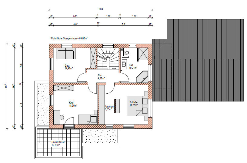

Die Treppe dreht zwischen den beiden Plänen ihre Richtung (?)

Die Treppe ist tatsächlich falsch eingezeichnet, ist mir (und anscheinend dem Architekten noch gar nicht aufgefallen.
Die Idee des Balkons kam nicht mal von uns, sondern vom Architekten. Wobei da eher optische und weniger praktisches Gründe im Vordergrund stehen. Derzeit planen wir keinen Balkon.

kaho67427.12.17 20:45
Ist der Plan ausgerichtet? Norden oben?
Wenn das Büro tatsächlich für Kunden / Fremdenbesuch herhalten soll, würde ich den Platz mit dem Hauswirtschaftsraum tauschen, damit die Leute nicht durch mein ganzes Haus tippeln, sondern gleich am Anfang abgefangen werden.
Der Essplatz im Erker scheint mir sehr beengt. Den würde ich breiter machen.
Die ausgeklingte Ecke im derzeitigen Büro hat weder Nutzen noch ästhetischen Wert. (s. 11ant)
Das Klafünf steht halb im Wohnbereich halb im Esszimmer. Das wirkt, als könne man sich nicht entscheiden, wo man denn nun rumklimpert. Eine klare Trennung oder gar keine fände ich besser.
Dachterrasse find ich Quark, wenn man einen Garten hat, sitzt da keiner und es verdunkelt nur das WZ.
Den langen Flur im Eingangsbereich find ich nicht so prickelnd. Auch find ich es blöd, wenn man herein kommt und direkt mit der Nase gegen eine Wand läuft. Der 1 Schrank für die Garderobe wäre mir auch zu wenig. Die Eingangssituation würde ich daher komplett überdenken.
Wer unten auf dem WC sitzt stößt mit den Knien fast an die Dusche. Das ist ungeschickt aufgeteilt oder zu klein geplant.
ypg27.12.17 21:00
pascalf schrieb:
Die Straße verläuft übrigens in Süd-/Nordrichtung, östlich vom Grundstück (ist durch die Garagenlage eigentlich selbsterklärend).
Ich finde die Ausrichtung überhaupt nicht selbsterklärend.
Ihr plant also die Terrasse im Osten, das Haus und Garten ist ausgerichtet auf Osten, hält sich im Süden defensiv und zeigt dem Westen den Rücken.
Das Grundstück mit Lageplan ist hier wohl mehr angebracht zu zeigen als sonst wo [emoji6]
Wenn Kundenverkehr vorhanden, würde auch ich vermeiden, dass ein Kunde durch mein Haus streift. Der Flur ist auch nicht gerade einladend, viel zu lang.
Edit: noch mal geschaut... Straße ist planrechts????? Okay... [emoji6] dann kommt die Ausrichtung schon etwas besser hin.
kbt0927.12.17 21:32
Ich habe es so verstanden, dass Norden im Plan oben ist - oder? Ein Nordpfeil auf Grundrissen ist wirklich SEHR hilfreich 😉.
Büro mit Kundenbesuch ist mir auch aufgefallen. Liegt für mich auch falsch und sollte in Eingangsnähe gehen.
Wenn wirklich planoben Nord ist, dann gibt es mir zu wenig Südfenster.
Weg Küche / Terrasse über den eingeengten Essplatz finde ich viel zu eng. Küche scheint nur einen Side By Side Kühlschrank zu haben und sonst keinerlei Hochschränke geplant. Backofen? Erhöhte Geschirrspüler?
