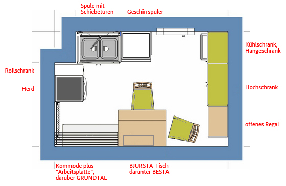

Habt ihr zur Zeit auch schon die Küche mit den Unterschränken und Stühlen so wie auf den Bildern? Ich würde in der Küche verrückt werden.
Nörgli
Wegen Drunter-Klettern-Müssen?
Weil... momentan haben wir nur zusammengewürfelte Küchenmöbel aus meiner alten Wohnung, von oben so:
Grundriss einer Küche mit Spüle, Geschirrspüler, Kühlschrank und Esstisch
Die offenen Regale wollen wir größtenteils loswerden, einfach, weil alles einstaubt/einfettet und eigentlich jetzt schon zu hoch hängt. Töpfe etc. sollen daher in den Eckschrank.
Unter dem Tisch steht auch jetzt schon ein Regal, weil wir einfach nirgendwo richtig Platz haben. Aktuell sind Lebensmittel zum Teil auf dem Flur gelagert, das wollen wir nicht mehr - daher die Überlegung, größere Schränke unter dem Tisch zu haben. Ich hätte gerne weniger tiefe, aber sie sollen gleichzeitig die Arbeitsplatte stützen, die sonst auf 1,20 Meter frei hinge und auf Dauer Durchhängen könnte? Die Stühle würden bei Nicht-Gebrauch an die Wand gehängt werden (und nicht wie aktuell dauernd im Weg stehen) - wir können zwar auch im Wohnzimmer essen, das das ist immer etwas umständlich. Wobei wir das trotzdem noch als Alternative in Erwägung ziehen, denn Tisch in Küche käme nur am Fenster in Frage.
Anderswo sehe ich auch keine weitere Staumöglichkeit, für die wir (160 /-3cm groß) nicht erst klettern müssten, so wie bei den geplanten Wandschränken ganz oben für selten benötigten Kram.
Über der Spüle lassen sich keine Schränke aufhängen (dünne Wand voller Kabel), zumal auf dem Geschirrspüler dampfende Geräte wie Wasserkocher und Kaffeemaschine stünden. An der Wand, wo jetzt noch der Herd steht, würden die Stühle hängen. Unten wäre die Katzenfutter-Ecke.
Aber wir nehmen gerne Tipps entgegen!
PS: Das ist eine Mietwohnung und wir dürfen keinerlei Anschlüsse ändern (lassen). Wir haben auch nur drei reguläre Steckdosen in der Küche, alle zwischen Heizung und Fenster.
