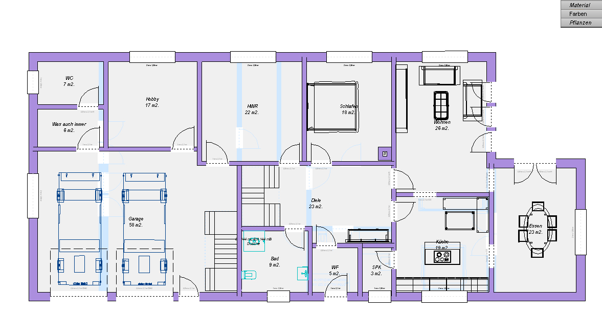

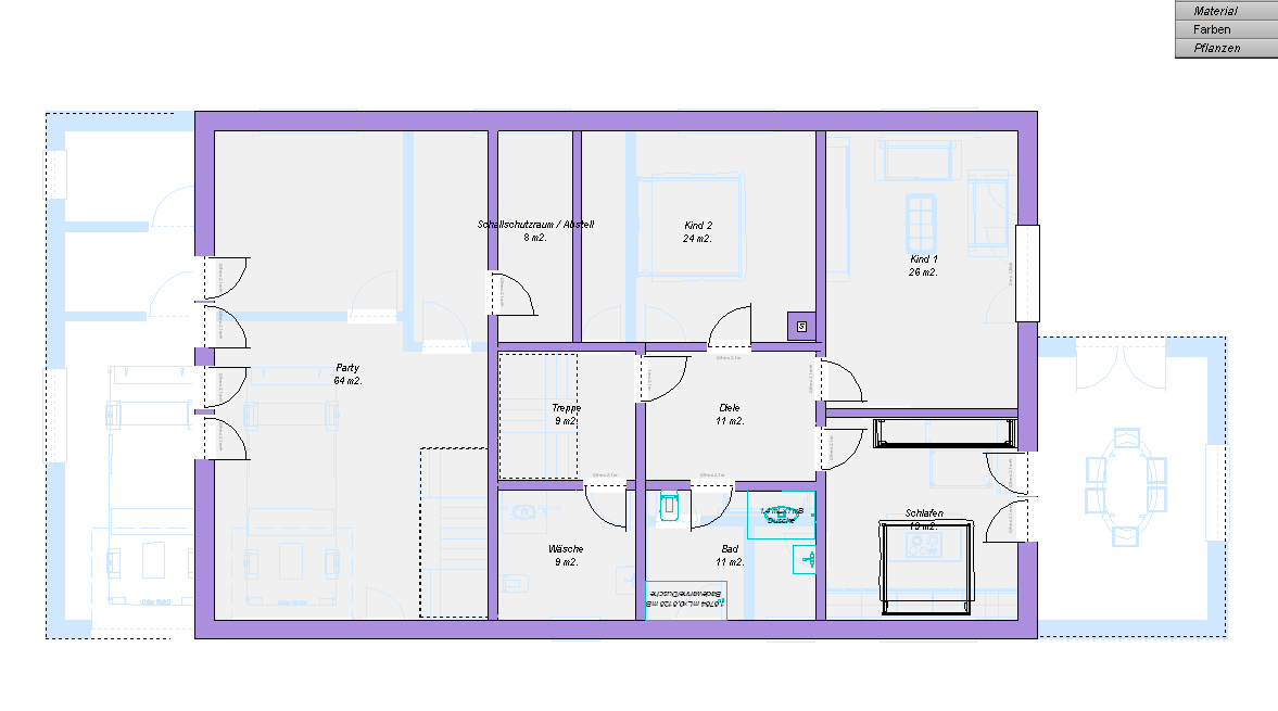

Und zur Treppe und Diele im OG ... ja, da verbrauche ich auch etliche qm, allerdings brauche ich dann keine 2. Treppe, die ja auch wiederum einiges an qm verbraucht.
Nochmals gesagt. Es ist dein Haus, du mußt glücklich werden. Meine Bedenken hast du gehört. Du solltest dir jetzt einfach mal die Kostenplanung vornehmen. Evtl. sorgt die dafür, dass du das eine oder andere dann doch noch mal überdenkst.
Ach, menno, mich beschäftigt so etwas eben einfach.
Habt ihr mal überlegt, wer das alles putzen und pflegen soll? Z. B. Wasserstellen:

Dann die Lagerstellen in Garage und EG sowie, nach deinen letzten Äußerungen z. T. auch im Partyraum. Ich achte eigentlich bei Grundrissen immer sehr auf ausreichend Stauraum, allerdings sehe ich diesen Stauraumbedarf schon als überprüfenswert an, zumal in seiner Verteilung.
Und noch mal zur Speisekammer .. du planst einen TK-Schrank dort und auf jeden Fall Fenster, also achte darauf, dass der Raum wenigstens ca. 140 cm breit ist, da sonst die TK-Tür nicht zu öffnen ist.

Nun, das Ding ist wirklich riesig. Seid Ihr sicher, dass Ihr dass löhnen könnt?
Ich habe jetzt nicht auf die Zentimeter geschaut, da es eh nur Skizzen sind. Viele Wände lassen sich ja auch noch verschieben zu Gunsten des Nachbarraums usw.
Das die Diele groß wird, finde ich überhaupt nicht schlimm - allerdings steh ich da wahrscheinlich allein. Ich liebe es, wenn man rein kommt und man hat erst mal Platz. Da kann man sich nach allen Richtungen ausziehen, die Sachen wegschmeißen usw. Is halt Geschmacksache.
Die oberen Räume sind einige mit Dachflächenfenstern - die hab ich jetzt nicht eingemalt - die müsst Ihr Euch selbst denken.
Übrigens werden es die Gäste zu schätzen wissen, wenn Sie zum Pinkeln nach unten gehen können und nicht direkt neben der Partycouch ihre "Sitzung" abhalten müssen. Deswegen bleibt das Toi unten.
Vielleicht hast ja Spaß damit.
Möglicherweise kann man das ganze noch bissel zusammenschieben, damit nicht zu aufgebläht ist. nicht vergessen, die qm da musst du immer etwa 10-15% abziehen, weil das Programm zu doof ist.

Küche planoben, sagst du, du willst bei der Küchenarbeit nicht an den Bretterzaun im Osten schauen. Erwähne ich, dass du dann dort aber hinguckst, wenn du auf dem Sofa sitzt, dann schreibst du, den Bretterzaun im Norden siehst du nicht ... merkst du es?
Ja ich merke es! Da ich meine Gegebenheiten, Anforderungen und Wünsche gut kenne.
Wenn ich das Küchenfenster genau im Norden habe, dann schaue ich durch das Fenster hindurch auf den Bretterzaun. Im Wohnzimmer hingegen ist doch zum Norden KEIN Fenster. Also kann ich auch nicht dadurch schauen auf den Bretterzaun. Ich kann nur Richtung Süden in den Garten schauen. Klar sehe ich dann auch um mein Grundstück herum den Bretterzaun.
Aber auch hier wieder nicht jedes Wort auf die Goldwaage legen, sondern eher nachvollziehen, wie ich es gemeint habe. Es geht doch hier nicht darum, weitere Schlupflöcher und Kleinigkeiten zu finden, um den Grundriss schlecht zu machen.
Wir haben uns auch genau diese Speisekammer schon simuliert. Wir kommen mit 1,35m aus. Da kann die Tür noch gut aufgehen und dahinter bleibt noch Platz.
Generell: Wenn nun aber längliche Räume doch i.O. sind, und mir die 2,8m reichen, um ein Bett zu stellen, was ist dann noch so so verkehrt am Grundriss? Die Megaverbesserungen habe ich noch nicht festgestellt.
Ich muss sagen, die Nebenräume wären mir sogar zweitrangig wichtig.
Was mich stört ist, dass ich trotz über 200qm nur so ein kleines Wohnzimmer habe. Das wäre ein Punkt.

Ich sehe aktuell aber nicht die krassen Verbesserungen. Also was soll so mies an meinem Entwurf sein?
Ich WILL die 2. Treppe. Ich denke damit solltet ihr auch einfach mal klarkommen.
Ich WILL den Druchgangsraum ins Haus für Jacken etc.
Ich HÄTTE GERNE eine Kochinsel.
Und wenn mir der Durchgang zu eng wird, dann fällt die Kochinsel 20cm schmaler aus!
Ich betrachte meinen Entwurf kritisch, ihr auch, macht Gegenvorschläge.
Aber für mich kommt nichts extrem viel besseres raus. Sicherlich teilweise auf andere Art und Weise durchdacht und dadurch nicht schlecht. Aber wenn ich alles hier noch mal so überfliege, ist mein Entwurf gar nicht so verkehrt.

Wie gesagt, wenn ich auch nur an eine Seite 1m mehr dranhänge, habe ich einige Probleme erschlagen. Dann liege ich aber bei 250qm und mehr.
Ich würde gerne aus Kostengründen/Putzgründen oder was auch immer auf 200qm runter.
Bei gleichbleibenden Anforderungen.
