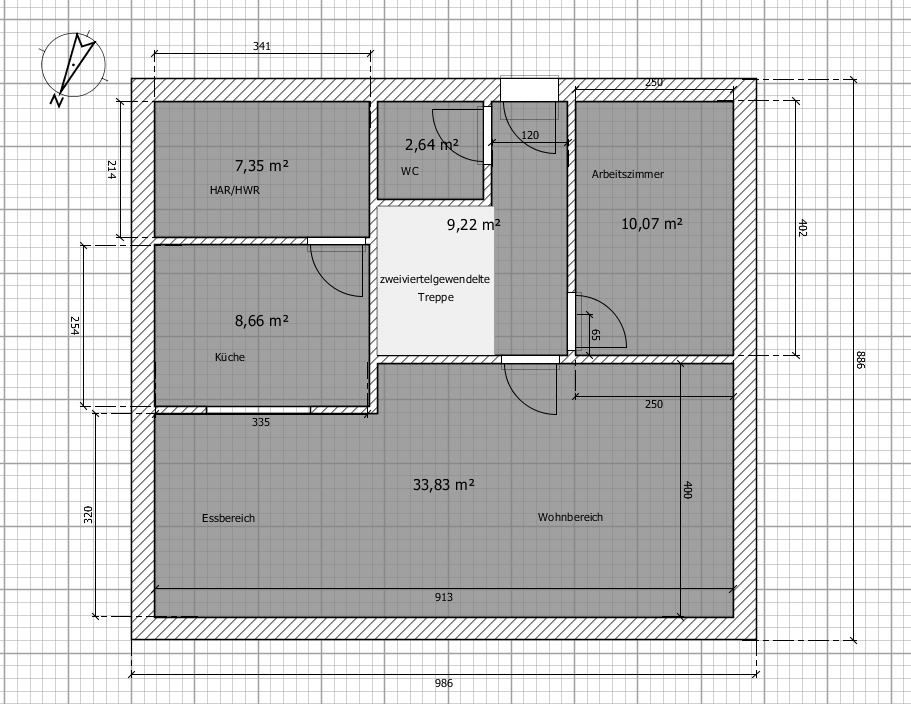

Auf Platzsparendenden 9,86 x 8,86 unter Minimierung der Flurfläche:
Meine Schreibe lehnt sich an diesen Entwurf (den letzten) und diesem Geschreibe an:
Hauswirtschaftsraum ist von Wohnzimmer nicht weiter entfernt als wenn er im Flur wäre. Küche ist sogar näher am Wohnzimmer als wenn vom Flur begehbar. Ich verstehe nicht, warum man von der Eingangstür messen sollte? Das Wohnzimmer ist der zentrale Ort im Haus, wenn ich Wege optimieren will dann vom Wohnzimmer zum Raum X (Küche, Hauswirtschaftsraum).

Aber man setzt halt nicht das Wohnzimmer als Verkehrsmittelpunkt.
Das Wohnzimmer soll Mittelpunkt der Familie sein, aber eben nicht Knotenpunkt , wo alles durch muss. Was tut man sich an, wenn der Weg vom Flur zum Hauswirtschaftsraum durch das ganze Haus führt. Inklusive Ruhezone. Und Ihr Beiden @Musketier und @f-pNo habt Eure Ruhezone, also das Wohnzimmer innerhalb eines Familienlebens oder Partnerschaft ganz gut beschrieben.
Zentrale in einem +-140qm Haus ist nun mal der Flur, der Eingang mit dem Treppenbereich

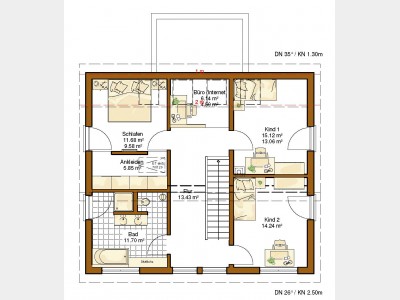

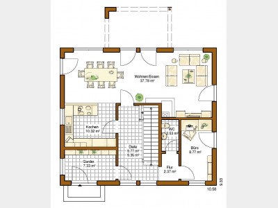

Ich möchte hier ausdrücklich nicht über die Firmen und deren Qualität reden, sondern nur Katalog-Grundrisse diskutieren, daher hoffe ich mal, dass der Themen-Strang im nicht-moderieren Forum bleiben kann. Prinzipiell kann ja jeder Anbieter alles bauen und die Katalog-Grundrisse sind reine Vorschläge.

Grundriss eines Einfamilienhauses mit Wohnzimmer, Küche, Schlafzimmern und Büro
Grundriss eines Einfamilienhauses mit Schlafzimmern, Bad, Küche und Treppe

Beide Grundrisse sind im Bereich 160-170qm Nettogrundfläche (auf beiden Etagen). Es ist m.E. kein verschenkter Raum im EG (OG interessiert nicht, da in jedem Fall groß genug) und mit weniger Fläche würde man nicht alles das plus Hauswirtschaftsraum/HAR und Büro im EG unterbringen. Das Büro soll im EG sein, das ist Grundvoraussetzung. Ebenso die Übereck-Beziehung zwischen Wohnzimmer, Essplatz und Küche.
149qm Nettogrundfläche und man sieht schon, dass es an einigen Stellen Probleme gibt. Wohnzimmer gefühlt zu klein, Kinderzimmer zu klein, Küche hätte Ausrichtung nach Süden (wir haben ein "Katalog-Grundstück", d.h. quadratisch, groß genug, Südausrichtung).
Die großen Firmen haben alle Top-Architekten, es ist einfach so, dass sich auf einer bestimmten Fläche nur eine bestimmte Anzahl an funktionalen Einheiten unterbringen lässt. Entweder wir verzichten auf das Büro im EG oder wir bauen ab allermindestens 160qm Nettogrundfläche.
Falls das schon zu spezifisch für das unmoderierte Forum ist, dann bitte Beitrag löschen und nicht in das moderierte Forum verschieben.
Edit: Oder wir bauen Richtung 140-150qm mit Keller und Nutzen den typischen Katalog-Hauswirtschaftsraum als Büro.
