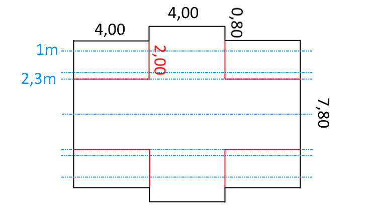

Verstehe ich es richtig, dass durch die Einschränkung "Zahl der Vollgeschosse = 1" die Wohnfläche im OG bei maximal 75 % des Erdgeschosses liegen darf?
Nein. Grundfläche, nicht Wohnfläche.
Wie genau werden die 75 % des OGs berechnet im Bezug auf die Schrägen?
Grundriss eines rechteckigen Raums mit zwei Innenausschnitten; Maße: Breite 4,00 m, 1 m und 2,3 m.
Für das Auro auf der Website (Kniestock geschätzt 50cm) ergibt sich folgende Berechnung (Maße geschätzt, da nicht vermaßt):
Grundfläche EG: 7,80m * 12,00m + 2 * 4,00m * 0,80m = 100m²
Grundfläche DG > 2,30m: 100m² - 4 * 4,00m * 2,00m = 68m² < 75m² = 3/4 * 100m² => kein Vollgeschoss

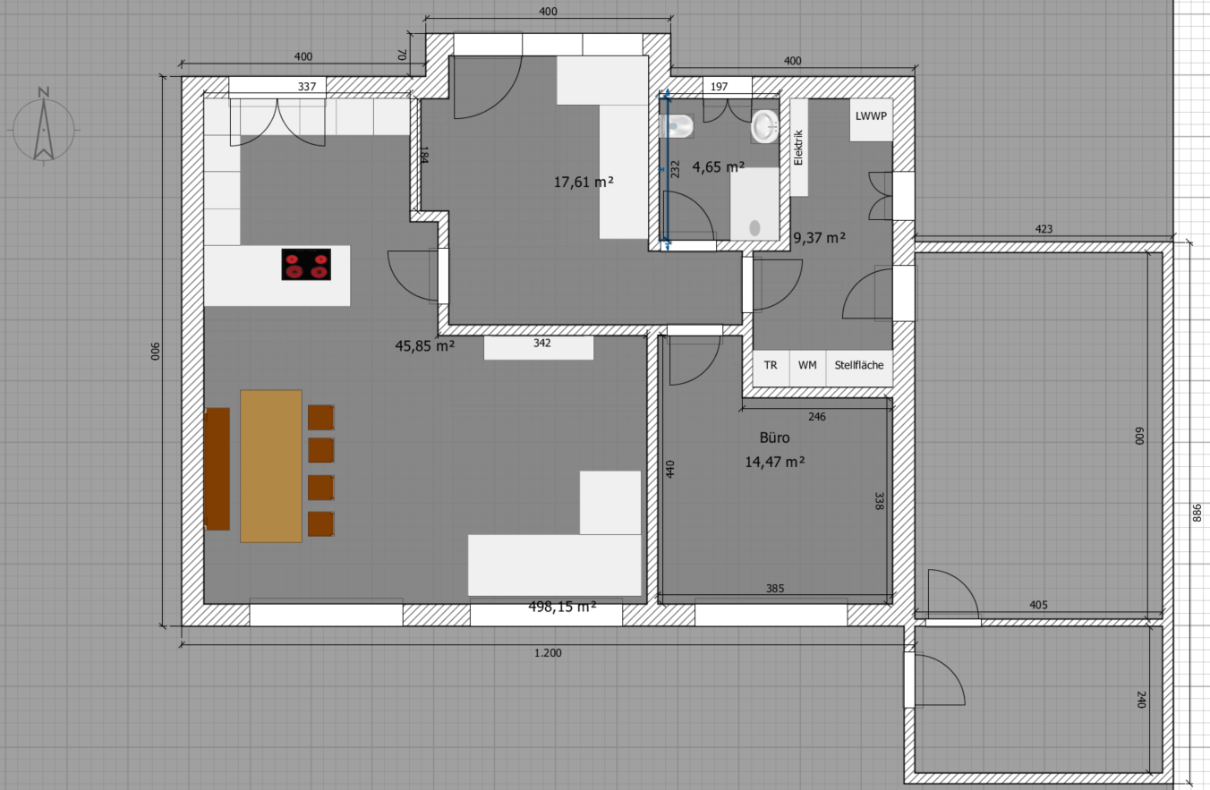

Von wem stammt die Planung:
Basis ist wie schon angesprochen das Auro von Kern-Haus, das dann von uns etwas angepasst wurde.
Wichtig: wir sind für jegliche Vorschläge offen und wollen nicht auf Teufel komm raus unsere Wünsche in das Auro drücken.
Sehr gerne Optionen zeigen, die auf dem Grundstück erlaubt sind. Beispielsweise ein seitlicher Eingang o.ä. wäre auch eine denkbare Option.
Gerne auch die erlaubten Vorbauten / Erker / Gauben mit berücksichtigen. Hier sind 2/3 der Baukörperlänge erlaubt.

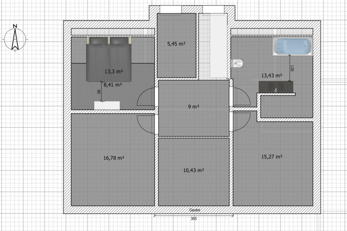

Was gefällt besonders? Warum?
Unten das große Büro, das schön zum Garten (Süden) raus geht. Im Alter könnte man hier notfalls ein Schlafzimmer rein machen und könnte auf einer Ebene wohnen.
Was gefällt nicht? Warum?
Ggf. der Technik- und Waschraum – irgendwie passt das nicht so wirklich oder was meint ihr?
Das Badezimmer mit den Schrägen schaut auch erst mal nicht ideal aus oder täuscht das? Wie könnte man das besser lösen?
Der Flur im EG ist ziemlich riesig – hier ist vermutlich Platz verschenkt. Könnte man das besser lösen?

1. Dusche im EG ist gewünscht wegen Hund und wegen der Option für später auf einer Ebene wohnen zu können.
Könnte man ggf. den Raum unter der Treppe nutzen und dort die Dusche reinpacken und so etwas mehr Raum für den HAR nutzen?
2. Für die Eltern wäre ein Ankleidezimmer wünschenswert. Idealerweise natürlich mit Zugang über Ankleide ins Schlafzimmer (also nicht wie hier)
Mir ist bewusst, dass im Entwurf noch Fenster etc. fehlen..
Sollte noch was fehlen, kommt einfach auf mich zu
Viele Grüße und weiterhin Danke für Eure super Hilfe!
Ist das jetzt nur eine vereinfachte Rechnung oder spielen im DG die Außen- und Innenwände keine Rolle bei der 2,3m Flächenberechnung ?
Hund ja, Alter nein: mit 30/26 werdet Ihr hoch sicher zu denen gehören, die ruhestandsnah neu bauen - der Trend bei den jetzt Endfünfzigern wird euch bis dahin erfaßt haben. Ich schaue nachher mal, wo ich die Diskussion(en) zur Dusch-Stehhöhe unter der Treppe finde.
Meines Wissens nein: "mitsamt ihren Umfassungswänden".
Okay, ja - noch mal bauen oder in eine Eigentumswohnung o. ä. ist im Alter bestimmt nicht auszuschließen.
Trotzdem finden wir die Dusche sinnvoll - Hund, irgendwann ggf. das Büro als "Teenie"-Zimmer oder auch aktuell für Besuch (was sich aber ehrlich gesagt in Grenzen hält). Primär für den Hund.
