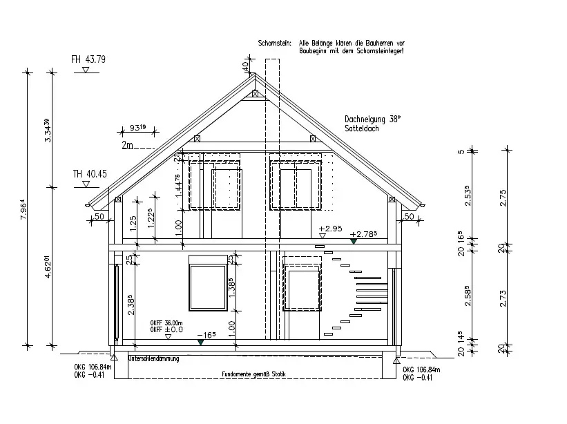

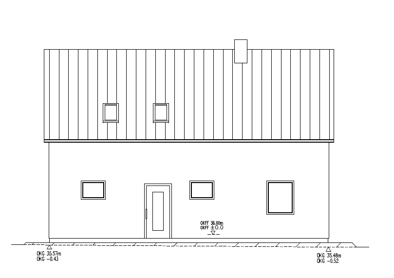

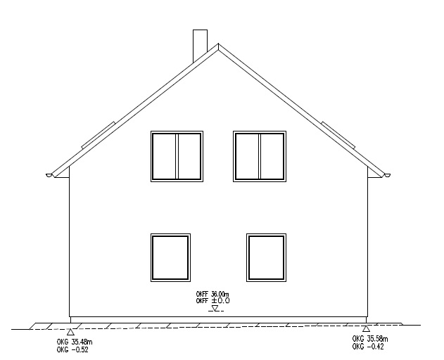

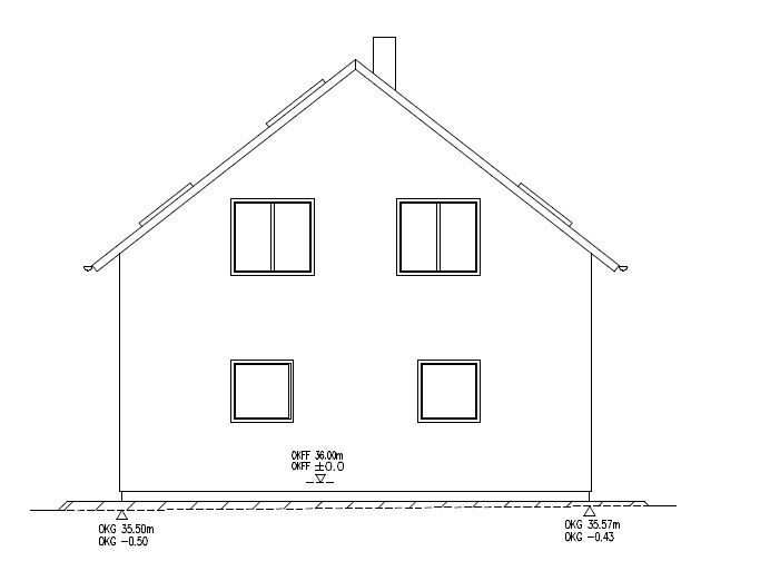

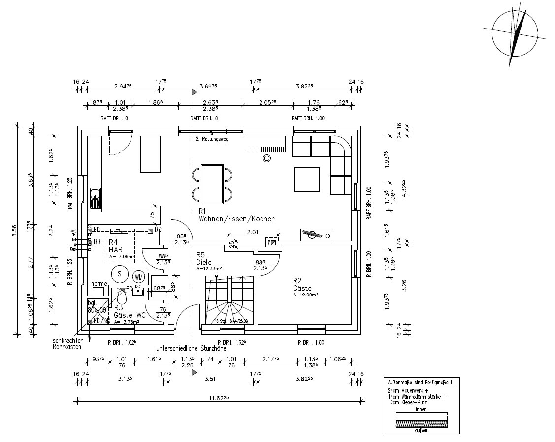

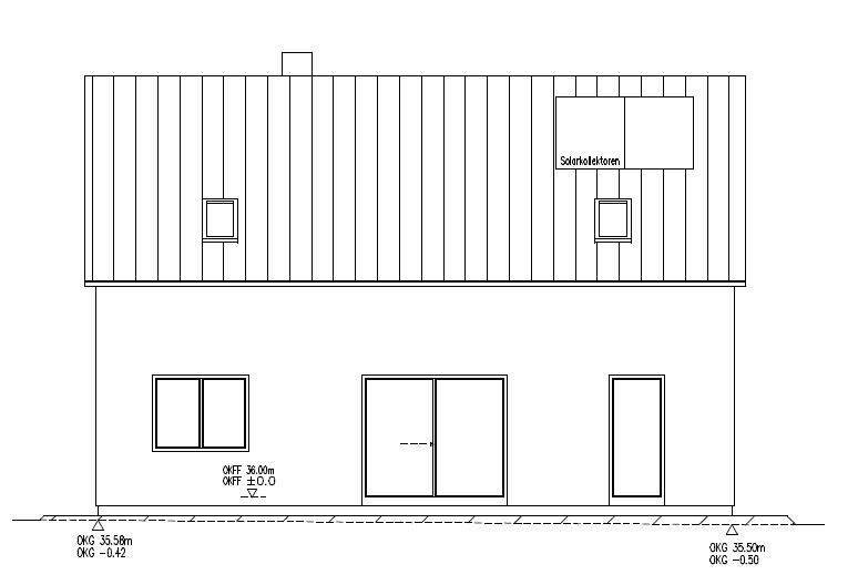

Liebe Forumsmitglieder, es ist soweit!

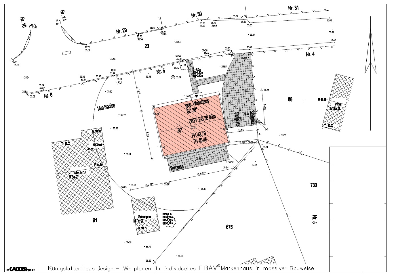

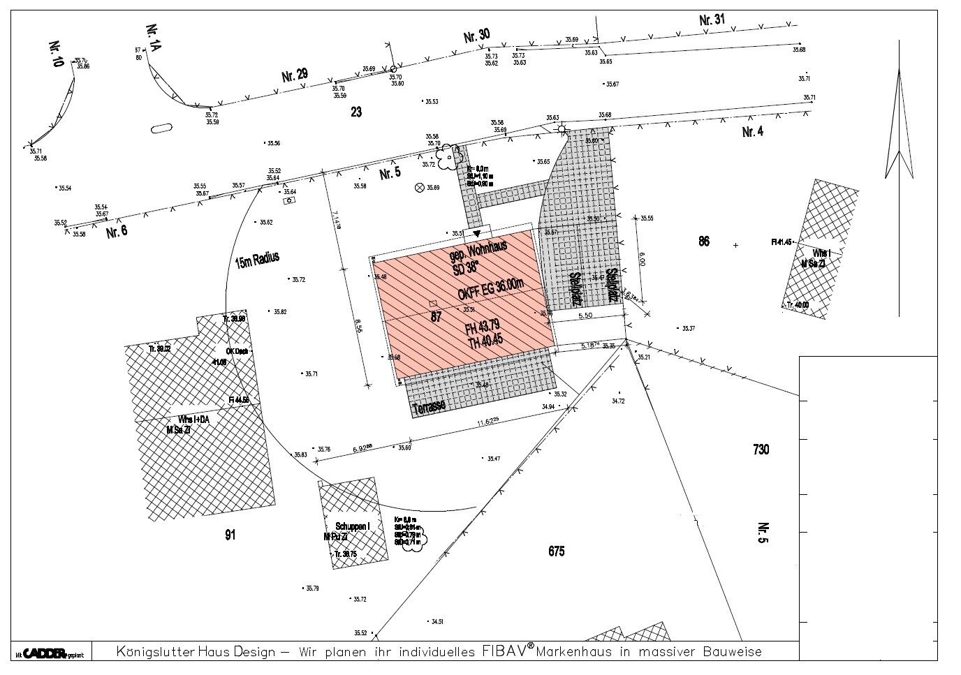

Der Architekt hat uns unseren Grundriss samt Einordnung des Hauses in den Lageplan (Achtung: nur Vorab-Lageplan ohne exakte Grenzen), Schnitt und Ansichten geschickt.
Was mir spontan auffällt:
- Lageplan:
- die Stellplätze sind direkt neben dem Haus platziert. Ich möchte sie eigentlich gern vor dem Haus und neben dem Haus (Hälfte/Hälfte) haben. Sollte man das erst einmal so lassen (oder vielleicht ganz weglassen, damit das Bauamt einen später nicht darauf festnageln kann)? Würde man diese in dem Plan belassen, gelten sie dann als festgelegt? Ich hoffe ja noch, dass ich trotz Bauflucht des Hauses trotzdem noch etwas nach vorn rücken kann mit den Stellplätzen.
- das Haus ist 7,14 m von irgendeiner Linie auf dem Vorab-Lageplan eingezeichnet, das würde ich dann gern 7 m einzeichnen lassen, wenn der fertige Lageplan vom Vermesser da ist, meint ihr das wäre ok?
Grundriss OG:
- das Fenster im Schlafzimmer ist sehr nah an der Innenwand (schätze Max. 60 cm). Ja es passt grad so ein 60 cm Schrank hin, aber schon kein 70er mehr. Das Fenster ist soweit von der Außenwand abgerückt, weil ich im EG im Westen im Wohnzimmer gern 1.93 oder mehr von der südlichen Außenwand Platz hätte, damit an der Seite die Couch nicht auch vor einem Fenster steht. Aufgrund der Symmetrie sind die Fenster im OG/EG nun alle 1.93 auf der Westseite von den Außenwänden abgerückt. Meine Frage ist nun, könnte man entweder nur auf der Nord-West-Seite die Fenster im EG und OG weiter an die Außenwand schieben, z.B. um 12.5 oder 25 cm oder fällt es dann extrem auf, wenn die Symmetrie nicht mehr stimmt? Das wäre zumindest meine einfachste Lösung. Man könnte natürlich auch nur die Fenster im OG nach außen verschieben, dann sind die Ränder Fenster im EG/OG nicht mehr gleich, aber es herrscht Symmetrie.
Vielleicht habt ihr ja Ideen oder es fällt euch noch mehr auf.

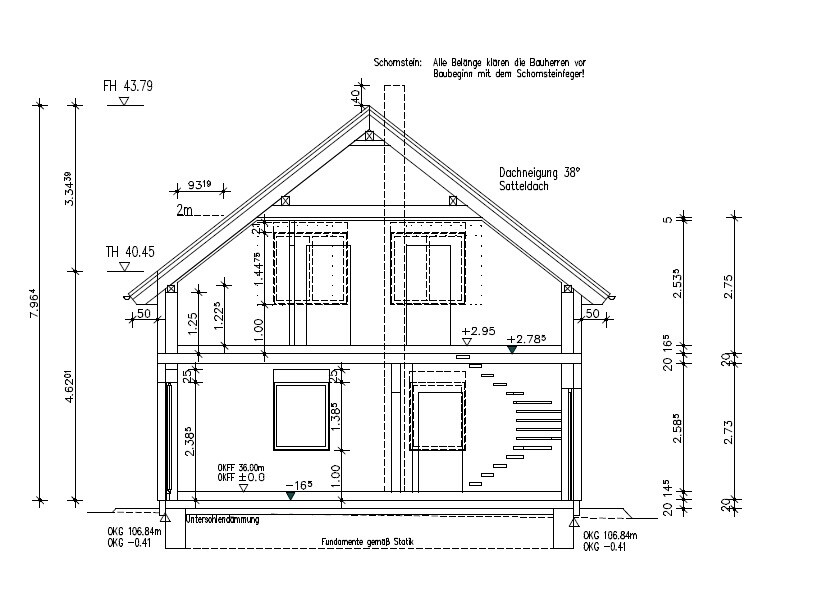

Der Schornstein im Schlafzimmer ist cool - vermutlich als Türstopper geplant mit maximaler Platzverschwendung. Die Kinder können sich super beim Versteckspielen dahinter verbergen. So ein Spaß!
Daran sieht man, dass der Architekt nicht den Funken Interesse an dem Objekt hat.
Das Schrank-/Fensterproblem besteht ja auch bei Kind 2. Na dann schieb mal los, mal sehen, was Du rausholen kannst. So lassen würde ich es auch keinesfalls.
Warum wird die Treppe nicht gespiegelt? Man kann dann doch aus dem Schlafzimmer und dem Kinderzimmer viel mehr rausholen. Der Kamin könnte auch um einen Meter versetzt werden. Man könnte ihn auch dort lassen und dem Kinderzimmer in der gewonnenen Fläche einen Einbauschrank planlinks des Schornsteins gönnen, den Eltern planrechts.
Für die Optik würde ich das Gäste-WC-Fenster etwas nach planrechts verschieben, das Fenster im WZ (planrechts) etwas einrücken.
Bei uns muss man sich Grenzbebauung (Carport) genehmigen lassen. Wenn 2 Stellplätze vorgeschrieben sind, auch die, egal ob frei oder bedacht.
Die Fenster auf der Westseite nach außen ziehen, da müsste noch Kapazität sein. Würde dem Gästezimmer auch gut stehen
Ich denke, mit dem Platz lässt sich noch was anfangen (Schrank links daneben, dahinter dann eben frei). Natürlich kann man auch die Wände bündig machen - dann gibt es aber ein noch größeres Fenster/Schrankproblem und die Breite möchte ich auch gern haben. Und im WZ ist der Schornstein super positioniert.
Aber ich gebe dir Recht, viel Interesse war nicht zu erkennen, im ganzen Verlauf nicht.
Hier sehe ich nicht so das Problem, da ich hier den Schrank nicht unbedingt bis an das Fenster schieben muss. Das Fenster kann sicher noch 20-30 cm Richtung Außenwand geschoben werden. Aber auf 60 oder 70 cm zu kommen wird glaube ich recht schwer. Eventuell kann man die Fenster EG/OG auch so anordnen, dass die Bündigkeit vertikal an der Innenseite und nicht Außenseite ist, würde das blöd aussehen?
chrisw81
Verstehe noch nicht so ganz, der Deckenausschnitt sollte ja gleich bleiben egal wie die Treppe verläuft? Dann bringt es ja auch nicht mehr Platz.
Bei uns muss man bis zu einer gewissen Größe (30 qm) keine Grenzbebauung genehmigen lassen. Daher möchte ich mich jetzt eigentlich noch nicht festlegen. Und wollte eben nur wissen, ob solche "eingezeichneten" Stellplätze bindend sind.
Dachte ich mir auch. Im Gästezimmer auf jeden Fall. Das Problem ist, dass ich es ungern parallel im WZ tun möchte, da ich dort auf der Seite kein Fenster haben möchte (wegen Nachbarhaus und Sofa).
