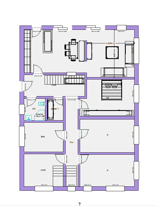

Treppe hatte ich weggelassen - sorry, ich glaub da nicht dran.
Aber wenn, hätte man die Wahl, ob man sie in den Privatereich nach hinten holt. Das hätte den Charme, dass die Doppeltür mit viel Licht in den Essbereich führt. Außerdem könnte man ein Fenster hinter die Treppe setzen und hätte den Flur beleuchtet. Der 2. Abstellraum geht dafür allerdings flöten.
Ansonsten bleibt Variante wie im 1. Versuch.
Hier mal beide Varianten skizziert, wobei man den Platz unter der geraden Treppe eventuell vom Schreiner oder gleich vom Treppenbauer mit schreinern lassen müsste für mehr "Stopfvolumen".
Grundriss eines Hauses: Wohnzimmer, Essbereich, Küche, Bad, WC, Flur, HWR, Zimmer, Treppen.

Ich dachte wir haben planoben Südost und nicht nur Ost. Lieg ich da falsch?
Davon ab, ich würde Yvonnes bauen, wenn ich mir einen aussuchen soll.

Ja, genau. Planoben ist Südost und nicht nur Ost.
Eventuell mache ich eine Terrasse ums Eck... Aber der Nachbar rechts von mir wird seine Garage vermutlich auf die Grundstücksgrenze setzen. (hab ich mindestens von einem Anwohner in dem Wohngebiet gehört)
Dann besser den 2. Abstellraum weg und die Treppe im Privatbereich positionieren. Aber was nimmt man da am besten für eine Treppe, es ist ja echt wenig Platz da?
