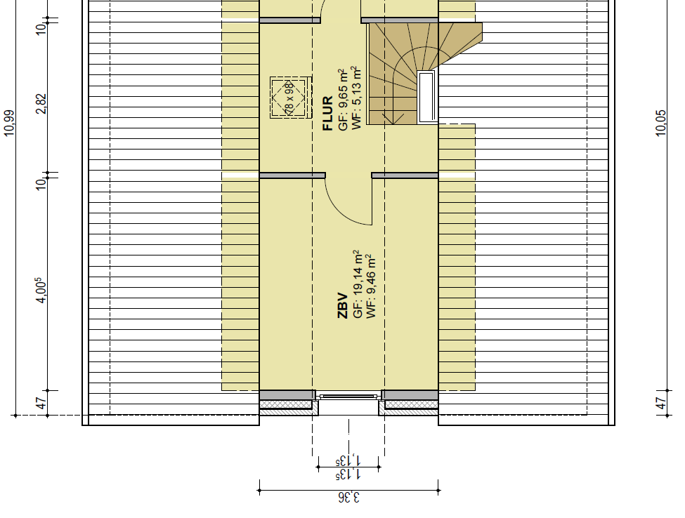

Die Baubeschreibung betrifft die Holztreppe zwischen OG und DG (nicht EG und OG).
Das ist die Planung des Architekten vom DG:
Bauexperte
Wie viel Quadratmeter insgesamt liegen innerhalb der 2.00 m-Linie, abgesehen davon, daß die Treppe nicht unter dem First liegt?

Mich hat dieser Thread nicht losgelassen (lerne ja gerne dazu), deshalb habe ich einen unserer Architekten letzte Woche dazu befragt. Er geht davon aus - anhand dessen, was ich ihm beschreiben konnte, daß im Spitzboden keine Aufenthaltsräume erlaubt sind. Dagegen sprechen - ergänzend zu den Ausführungen von Will (post #10) die Lage der Treppe und die fehlende Belichtung/Rettungsweg via Fenster. Insofern kann ich die Ausführung der Treppe durch den Schreiner nachvollziehen.
Ob dies mit Deinen Erwartungen übereinstimmt, die Vergabeabteilung (üblicherweise der BL) oder gar der Auftragnehmer einen Fehler begangen haben, kannst Du in diesem Forum nicht klären. Dazu bedarf es der fachkundigen Auskunft eines Juristen, welchem Du Deinen gesamten Vertrag incl. sämtlicher Anlagen vorlegen mußt.
