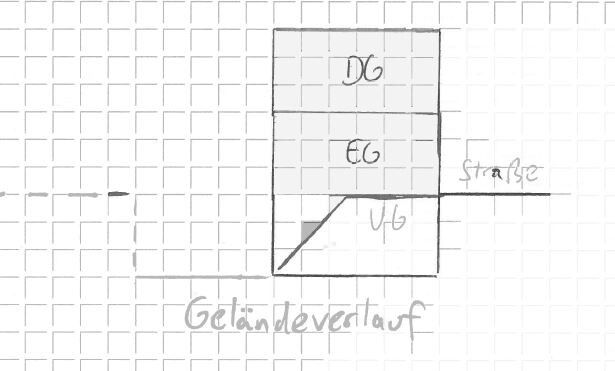

Wohnkeller ohne Dachausbau wäre ja bei dem Gefälle auch ne Option. Bleibt nur die Frage, wie die Nachbarn ihr Gelände gestalten. Wenn die dann alle ne Etage höher auf der Terrasse sitzen und Du sitzt im Tal, ist das echt witzig.
Man muss ja nicht da unten draußen sitzen. Unter das Wohnzimmer ein Schlafzimmer ins UG und bis zur Grundstücksgrenze das Bodenniveau ohne Aufschütten beibehalten. Dann muss man nur das halbe Grundstück aufschütten, hat einen Raum gewonnen und die Abböschung wäre doch dann das Problem des Nachbars, wenn er bei sich vom aktuellen Niveau aufschütten möchte, wenn er seinen Keller ganz eingraben will?
Oben ans Wohnzimmer dann ein Holzdeck dran, dann sitzt man auch nicht unterhalb der Nachbarn.

Kannst mal ne Skizze machen? Ist mir noch nicht ganz klar, wo Du das Schlafzimmer-Fenster hinmachen willst bzw. was dann unter dem Holzdeck ist.
yellow_ms
jpg oder pdf besser? Leider hat der Scan nicht optimal funktioniert, ich hoffe das reicht. Aber das Risiko, dass man sich dann nach x Seiten abböschen muss, lässt das ganze eher unrealistisch erscheinen.
Evtl. doch nur einen größeren Lichthof damit der Raum im UG zumindest ordentlich Licht bekommt und den Rest aufschütten? Der Lichthof ist dann halbe Hausbreite, auf der anderen Hälfte geht ein Weg in den Garten und die Terrasse wird dann eben vom Haus weggerückt. Und man hat mit den Kellerkosten gleichzeitig einen (halbwegs attraktiven) Wohnraum gewonnen.
Skizze eines dreigeschossigen Gebäudes (UG, EG, DG) neben Straße; Geländeverlauf mit Rampe.
