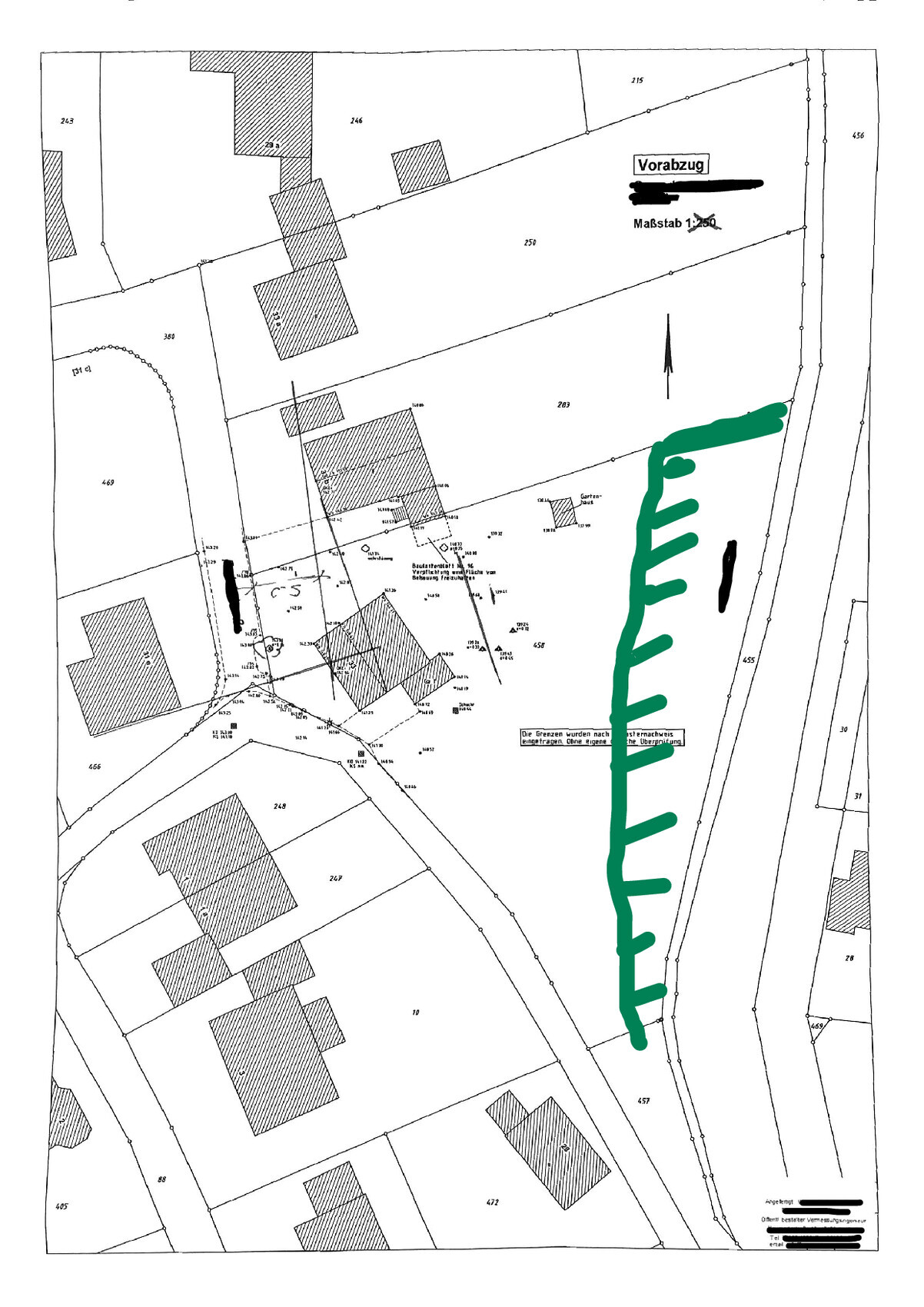

Hallo zusammen. Nachfolgend möchte ich gerne unser anstehendes Projekt vorstellen. Es soll zur Anregung, Diskussion und Dokumentation dienen.
Größe des Grundstücks: ca. 2.700qm, davon ca. 1200qm Waldfläche (grün eingezeichnet). Abriss des aktuellen Bestandes: HsNr. 33
Grundstück liegt in einer Sackgasse (NRW). Es existiert kein Bebauungsplan. Im geplanten Baufenster ca. 2m Höhenunterschied. Hang abfallend Richtung Osten/Süden
Maximale Höhen/Begrenzungen: Firsthöhe Nachbar ca. 9m
Kadastralplan mit Parzellen und Gebäuden; rechts grün markierter Zaun entlang der Straße.

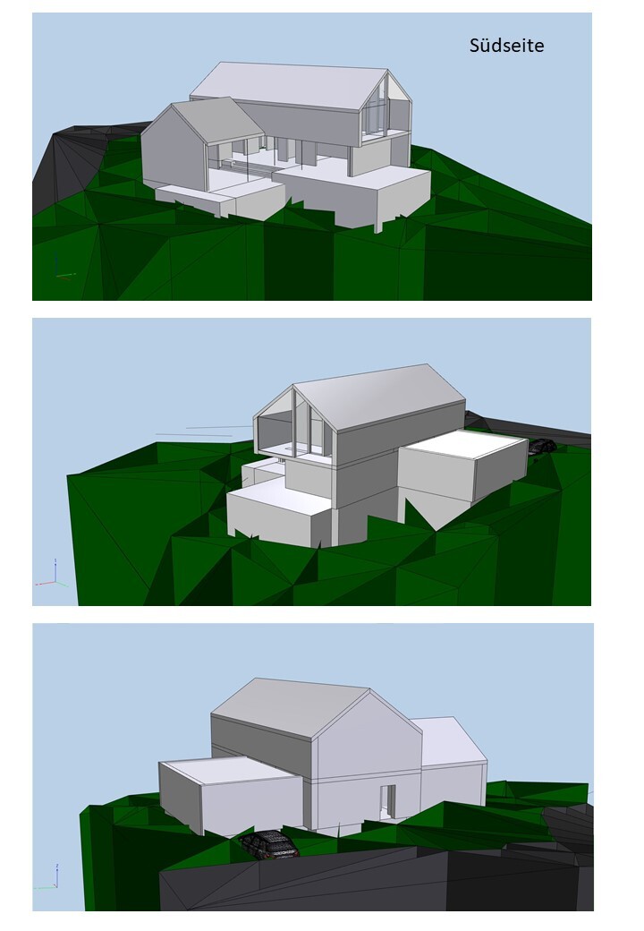

Hausentwurf (Beim 3D-Plan habe ich im südl. Bereich zwei Wände im EG herausgenommen, damit man in das innere des Hauses schauen kann. Fensterplanung ist noch nicht im Entwurf enthalten)
Dreidimensionales Hausmodell auf grünem Gelände mit mehreren Ansichten

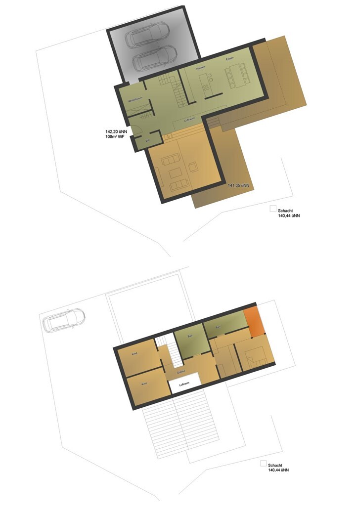

Grundriss eines zweistöckigen Hauses mit Garage, Treppe und farblich markierten Räumen.
EG: Aufteilung gefällt uns persönlich zu 100%.
OG: Finden wir nahezu optimal. Kleiner Luftraum schön. Kinderzimmer liegen beieinander. Eltern etwas abgetrennt. OG dient gleichzeitig als Verschattung des EG im Terrassenbereich. (Balkon überflüssig und wird noch wegfallen)
Was gefällt nicht? Warum?
Grundriss derzeit etwas zu groß. Geplant waren 160-170qm Wohnfläche (Selbst diese Fläche finden wir fast schon zu groß, insb. wenn wir keinen Nachwuchs bekommen sollten) Der aktuelle Grundriss hat ca. 190qm Wohnfläche + Keller (ca. 6m x 13m + 6,5m x 6,5m Wohnbereich)
Fraglich ist, inwiefern die Größe des Grundriss reduziert werden kann, ohne das Raumgefühl zu sehr einzuschränken. Der Wohnbereich und eventuell der Treppenbereich könnten noch etwas kleiner gestaltet werden. Verkehrsfläche ist relativ hoch. Anordnung im OG könnte optimiert werden, z.B. Schlafzimmer eher Richtung Norden. Fraglich ist ob zweites Bad im OG notwendig ist.
Platzierung des Gebäudes auf dem Grundstück müsste noch diskutiert werden. (Garage wäre aktuell an der Grundstücksgrenze des Nachbarn angedacht)

03.06.21 09:14
Warum plant ihr 3 Ebenen?
wie ich sehe, habt ihr von den Wohnräumen keinen Gartenzugang?
Man könnte gut mit 2 Ebenen und Dach auskommen. Dann sind auch im Budget ein paar Extras drin. Das Grundstück gibt es doch her, oder?
Fehlt in der Präsentation nicht eine Ebene?

Es würden vermutlich noch Treppenstufen dazukommen, die in den Garten führen. Die Terrasse wäre damit vom Garten ein wenig abgekoppelt. Hat Vor- und Nachteile. Die unterste Ebene ist der Keller. Hier liegt jedoch noch kein Grundrissentwurf vor. Der Keller ragt damit teilweise aus dem Hang heraus und bietet direkten Zugang zum Garten.
Der Dachboden wäre nicht ausgebaut und offen.

Vielen Dank dafür. Der Zugang zu den Allräumen würde - wie bereits oben geschrieben - zumindest über ein paar Treppen möglich sein. Vllt. wird ja auch ein Teil des Garten noch ein wenig aufgeschüttet. Aber letztendlich wäre die Terrasse durch die Erhöhung natürlich ein wenig vom Garten entkoppelt. Was ich persönlich aber gar nicht so schlecht finde.
