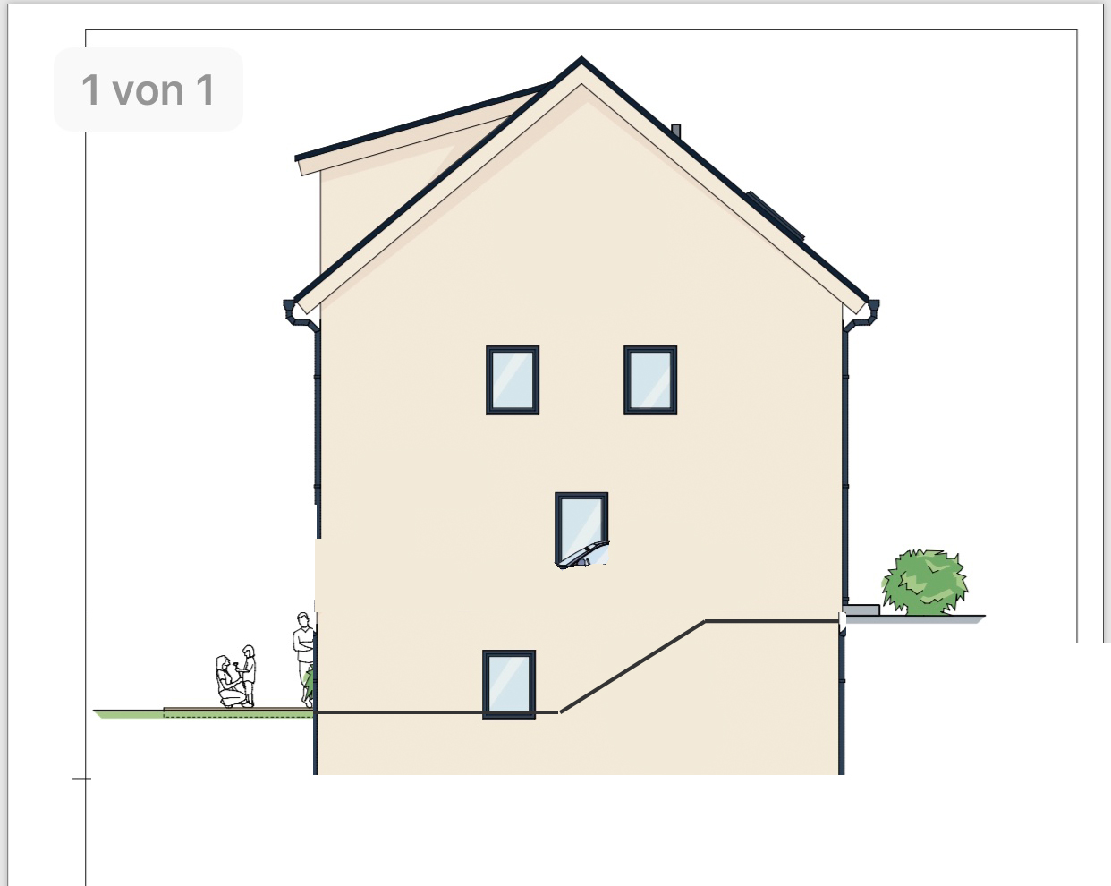

Das bedeutet ja nicht, dass man den Keller nicht doch 80 cm eingräbt. Ich würde von einem Keller, welcher dann auch noch 1 Meter rausschaut, auch Abstand nehmen. Es ist ja noch nicht einmal Platz für ein Treppenpodest, eine Terrasse mit Böschung braucht auch Platz.
Deswegen würde ich bei den Einsfünfzig Terrainunterschied zwischen "gekauft wie besehen" und "Baubeginn" auch nicht im Traum daran denken, den Keller auf das jetzige unvertiefte Grundstück zu stellen, sondern selbstverständlich so einbuddeln, daß Oberkante Fertigfußboden EG auf dem neuen Plan-Null rauskommt. Denn nur so entspricht es effektiv der bisherigen Bodenplatten-Planung.
Davon war ich jetzt auch ausgegangen. Im Grunde ist die Höhenlage jetzt etwa diese, oder?:
Ansicht eines zweistöckigen Hauses mit Satteldach, Fenstern, Treppe und zwei Personen im Garten links
Nur die Frage, wie man auf die Terrasse kommt. Entweder braucht man vom UG ne Treppe nach oben oder vom OG nach unten, wenn man das Gartenniveau unverändert lässt.
