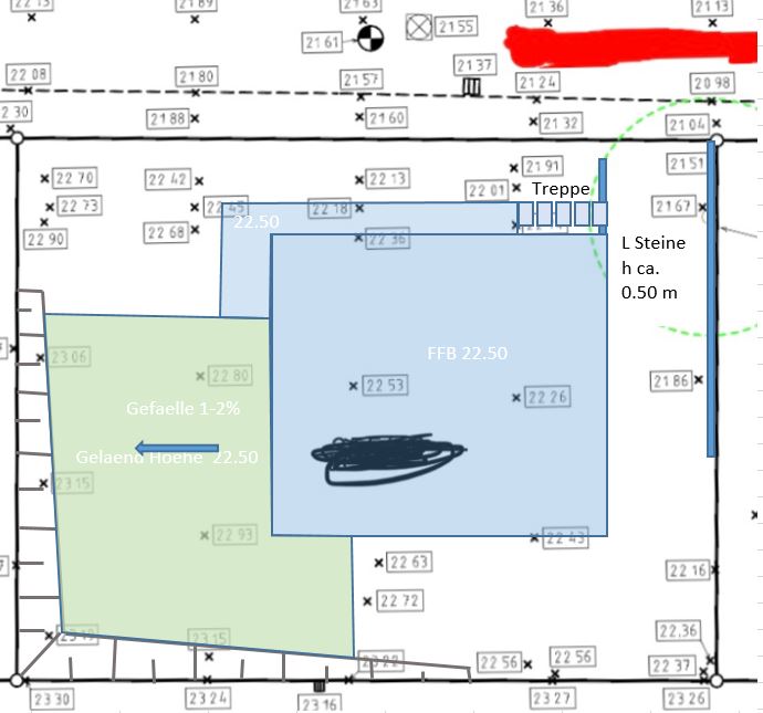

Ich sehe keine Notwendigkeit auf 5 m zu verbreitern. Ausser Ihr moegt spaeter mal einen Doppelstellplatz (Carport) haben?
Die Auffahrt zum Stellplatz 10% Steigung. Dann kommt man mit L Steinen aus.
Ich habe es mal zum pruefen in einen Plan eingezeichnet.

Ist da im Sueden des Grundstück eine Stuetzmauer?
Gab es keine bessere Loesung?
Hier bietet sich doch fast ein Wohnkeller unter dem Haus an mit integrierter Garage oder Carport. Ist halt eine Kostenfrage.
Hast Du Deine Grundrisse hier auch vorgestellt? Beides zusammen muss man halt betrachten.

Im Grunde sind wir fertig mit der Planung und es sollen die Ausführungszeichnungen/Bauunterlagen erstellt werden.
Das Haus rückt 3,65 von der Straße, weil es dann auf der selben Linie wie die der Nachbarn Ost und Westseitig steht.
Die Einfahrt mit 3,50 war gedacht, damit man bissl mehr Platz beim ein- und aussteigen und zur Einfahrt mehr Platz ist.
Nur rief man mich an und sagte, dass aufgrund des Höhenunterschiedes der Stellplatz auf 5m verbreitet werden muss, weil zum einen die Seite zum Nachbarn (Ost) und zum anderen zwischen Stellplatz und Haus der Bereich abgefangen werden muss.
Kein Doppelstellplatz geplant, lediglich später evtl. 1 Carport.

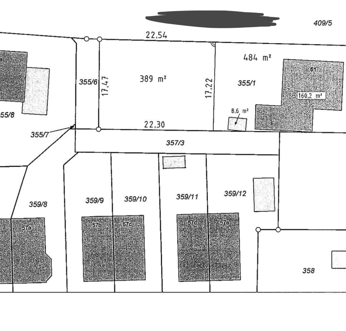

Im Süden ist eine Stützmauer, denn dahinter stehen Doppelhäuser in 2. Reihe. Das Haus kommt an die Straße. Süd und West sind damals, wegen der Erschließung des Privatweges der hinteren Häuser, abgefangen wurden.
Wohnkeller/integrierte Garage sollte 70-100k kosten, das war und ist deutlich über unserem Budget!

Ich sehe die Notwendigkeit der 5 m nicht. Kann der GU das Dir genauer erklaeren?
Ist das im Sueden Grundstück 366/6 und 357/3 die Andienung fuer die Suedlichen Grundstücke?
Die Flucht der Häuser ist doch unerheblich. Der westliche Nachbar ist doch weiter weg von der Strasse als der oestliche.
Warum ist der Stellplatz so weit im Grundstück? Braucht Ihr den zweiten Stellplatz in der Einfahrt?
Bevor Ihr einreicht wuerde ich gern auch die Grundrisse sehen wollen.
Du hast ja nicht unerhebliche Erdarbeiten auszufuehren. Mit meinem Vorschlag sollte die Massenbilanz fast aufgehen.
Ab 1 m Hoehenunterschied im Baufenster soll sich ja ein Keller schon rechnen.
Das wuerde ich morgen gern noch mal pruefen wenn ich die Pläne gesehen habe.
Einen schoenen Abend noch.
Ich sehe die 5 m nicht kann der GU das Dir genauer erklaeren?
Ich habe es so verstanden, daß der TE eine Einfahrtsbreite im Sinne von Breite zwischen Haus und Zaun von 3,50 m effektiv verfügbar haben will und der GU nun meint, 1,50 m Breite für die Geländemodellierungsarie zu verbrauchen - also soll die Planbreite auf 5,00 m aufgeblasen werden, um abzüglich der 1,50 m unerwarteten Breitenbedarfs wieder bei 3,50 m Nutzbreite zu landen.
