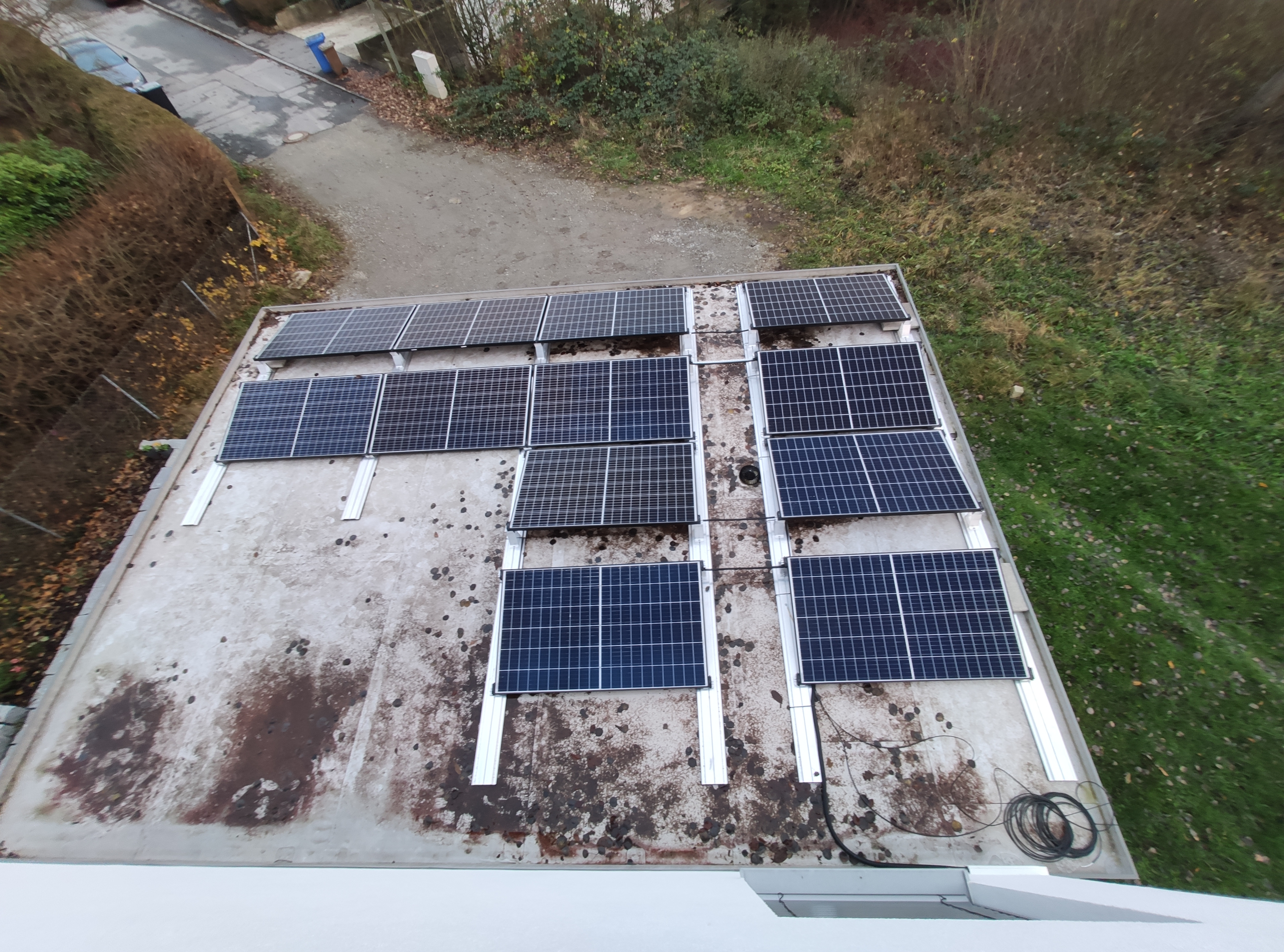

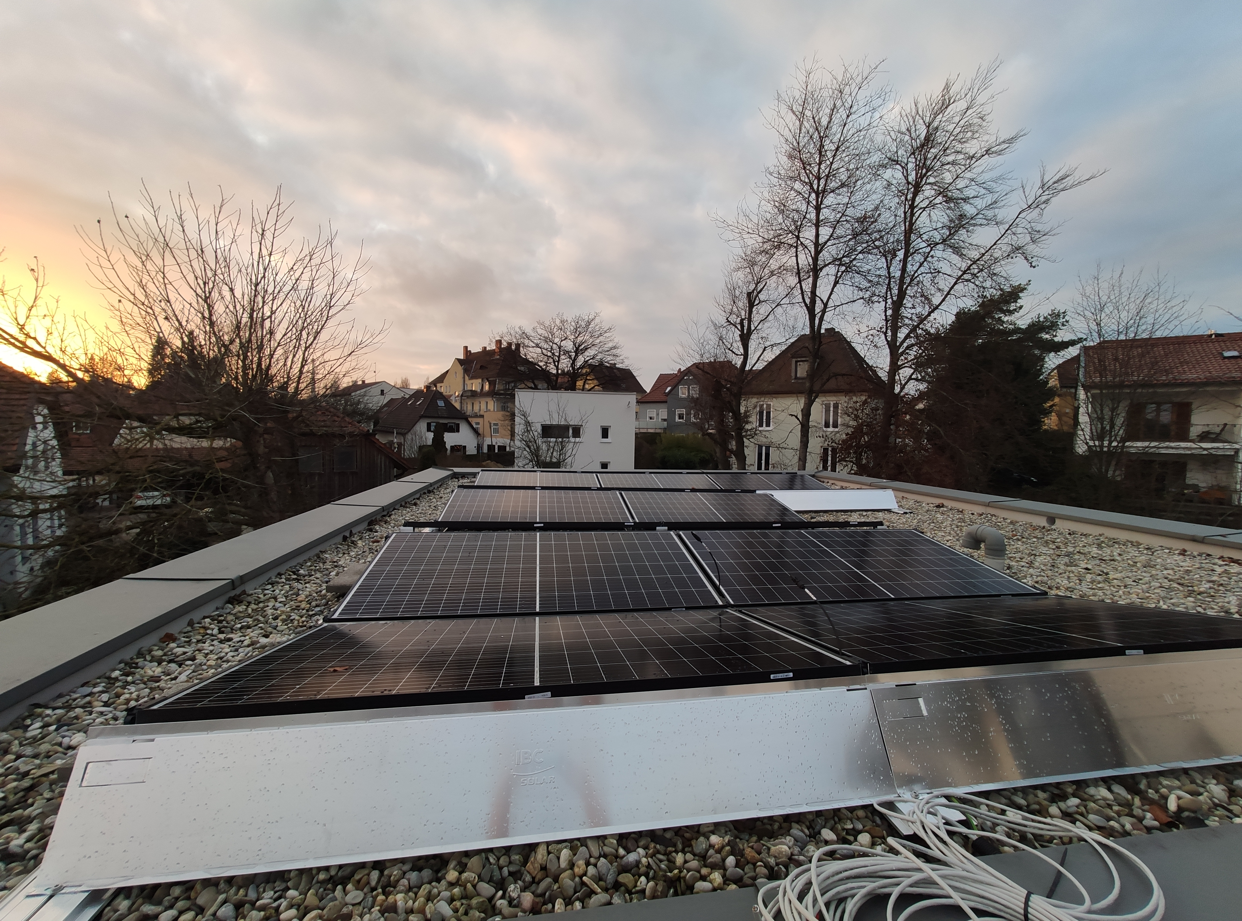

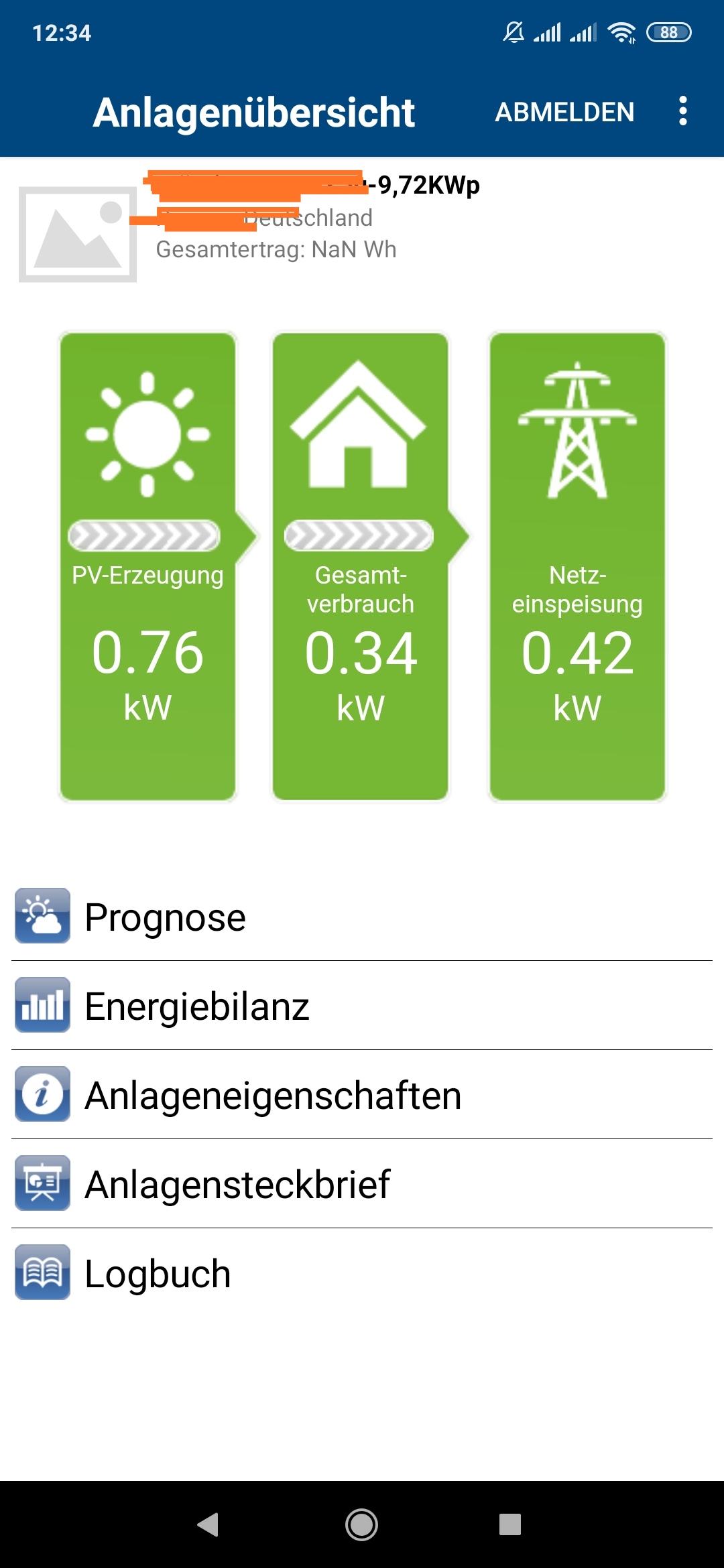

Unsere Anlage ist heute in Betrieb genommen worden.
9,72 kWp Ost/West auf Flachdach und Carport aufgeständert.
SMA Wechselrichter mit IBC Solar Module und Unterbau.
Netto 12,5k€ komplett.
Anlagenübersicht in der App: PV-Erzeugung 0,76 kW; Gesamtverbrauch 0,34 kW; Netzeinspeisung 0,42 kW.
Dach mit Solarplatten auf Kiesdach, Blick auf Vororte mit Bäumen bei Sonnenuntergang.
Flachdach mit mehreren Solarmodulen, verschmutzt, umgeben von Grün.
