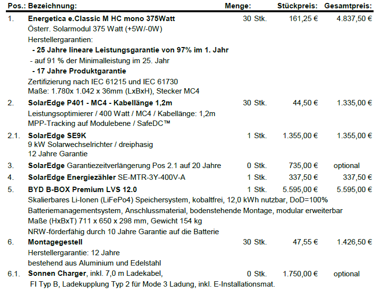

Moin, Moin, zusammen!
Ich habe mittlerweile ein Angebot für die Photovoltaikanlage + Batteriespeicher vorliegen. Was haltet Ihr von dem System/Herstellern und dem Preis?
Auf den ersten Blick erscheint mir das Angebot günstig und das System bzw. die Hersteller als hochwertig.
Die Dimensionierung ist jetzt noch beispielhaft für die Beantragung der Fördermittel und kann noch individuell abgeändert werden. Was wäre sinnvoll? Soviel kWp-Photovoltaik wie möglich und die Hälfte davon kWh-Speicher, oder?
Übersichtliche Preis- und Produktliste zu Haustechnik und Solarenergie mit Energetica & SolarEdge.

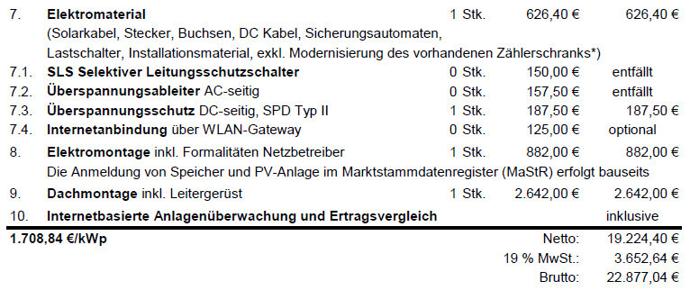

Kostenaufstellung PV-Anlage: Material, Montage, Netzbetreiber-Formalitäten, Preise
Die Kosten für das Montagegestell (1.426,50 EUR netto) dürfte m. E. noch entfallen, da ohnehin ein Gerüst vorhanden ist. Wie verhält es sich mit dem Leitergerüst für die Dachmontage?

Das dürften ein bisschen mehr als 10kwp sein?
Auf den ersten Blick schaut das Angebot von der Preis-/Leistung gut kalkuliert aus.
Vom Modulhersteller noch nie gehört.
BYD bekannt. Sollen ganz solide laufen.
Ich hab gelernt: Das Dach so voll wie möglich (sinnvoll). Speicher möglichst klein halten.
Ob SolarEdge wirklich benötigt wird, hängt meines Erachtens von den Dach Gegebenheiten und Himmelsrichtungen ab.
nordanney
Das Montagegestell sind die Aluminium-Schienen, auf denen die Module verschraubt werden. Ohne die kommst Du nicht weiter.
Das Leitergerüst dürfte allerdings wegfallen, da Du ja ein Gerüst hast.
Module werden in Österreich zusammengeschraubt, das Material kommt aber aus China - also Chinamodule mit europäischem Aufkleber. Erfahrung habe ich keine, dürfte hier auch nur selten anzutreffen sein.
BYD ist schon fast Standard. Hast die günstige Variante angeboten bekommen.
Preis/Leistung ist m.E. absolut in Ordnung. Solar Edge nötig?
