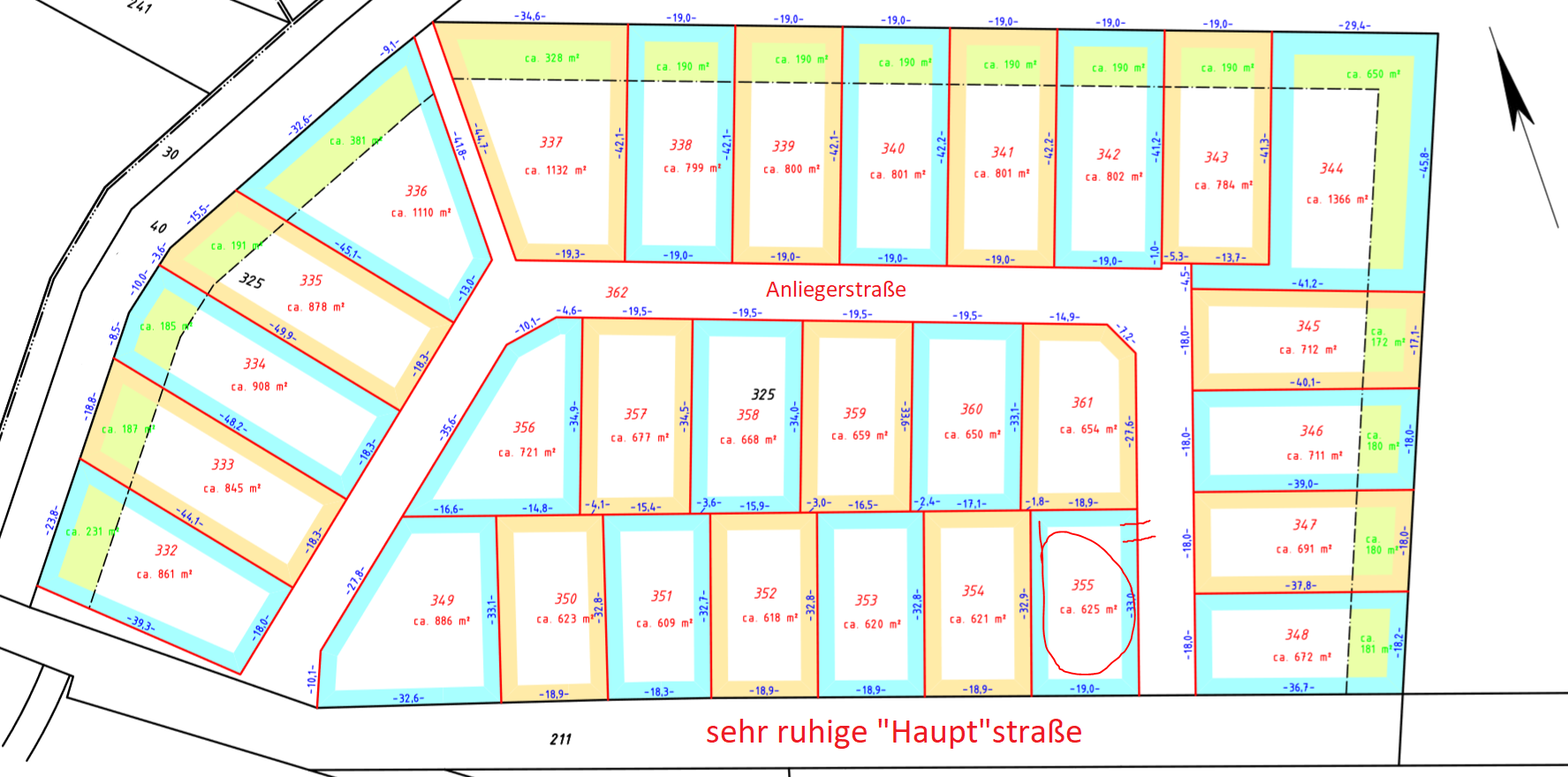

Größe des Grundstücks: 626qm
Hang: nein
Grundflächenzahl: 0,35 + 50% für Nebenanlagen
Geschossflächenzahl:
Baufenster, Baulinie und -grenze: 3m, keine besonderen Vorgaben
Randbebauung: zulässig
Anzahl Stellplatz: keine Vorgabe
Geschossigkeit: 3
Dachform: -
Stilrichtung: -
Ausrichtung: -
Maximale Höhen/Begrenzungen: 12 Meter
weitere Vorgaben: 1 Baum je angefangene 300 qm

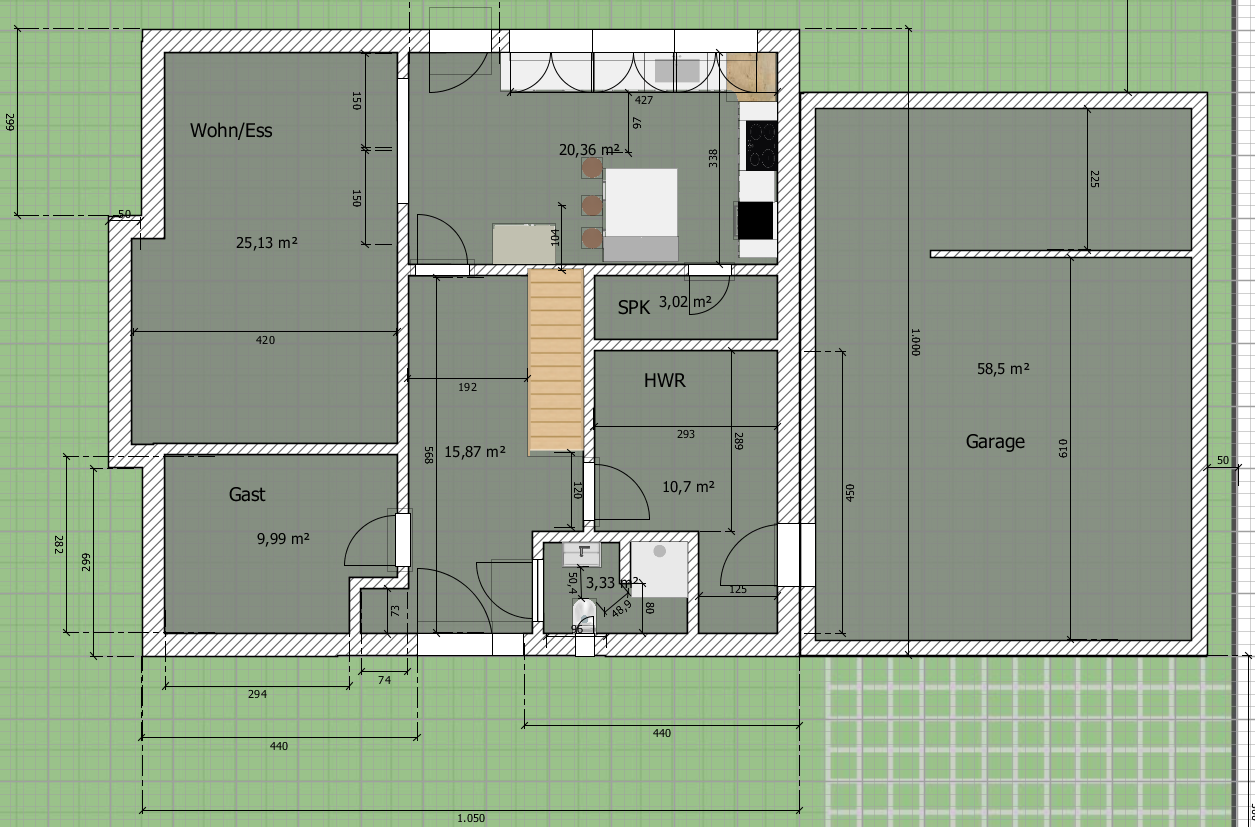

Stadtvilla, Walm-/Zeltdach
2 Vollgeschosse
Personen: 2, rund 30 Jahre, 1-2 Kinder angedacht
Raumbedarf im
EG: Küche/Ess/Wohn/SPK/Gästezimmer(Büro)/Hauswirtschaftsraum/Gäste-WC

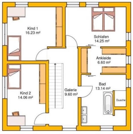

OG: 3 Zimmer/Ankleide/Abstell/Bad
Büro: im EG, auch als Gästezimmer
Schlafgäste pro Jahr: sporadisch
offene oder geschlossene Architektur: teil/teils
offene Küche, Kochinsel, evtl. kleine Speisekammer
Anzahl Essplätze min. 6
Kamin: ja
Musik/Stereowand: Heimkinobereich
Dachterrasse: später evtl. auf Garage angedacht
Garage: ja, Doppelgarage mit Werkstatt/Abstellbereich: 9m *6,50 m mit Zugang zum Haus, in Eigenleistung geplant, Zufahrt groß genug für 2 Autos
Nutzgarten, Treibhaus: nein
Aus primär optischen soll es einen kleinen Erker geben. Nicht tiefer als 50 cm wegen des Dachüberstands. An der Eingangstür wird es als optische Auflockerung ein Vordach geben, sodass der Erker Richtung Garten zeigen sollte.
EG:
heller Flur,
große Küche mit Insel (mit Sitzmöglichkeiten, z.B. Hocker) und bestenfalls kleiner Speisekammer (möglicherweise auch mit Zugang durch einen "Fake"-Küchenschrank) und einer kleinen "Bank" aus flachen Schränken am Fenster, doppelflügelige innenwandgeführte Schiebetür als Abtrennung zum Ess/Wohnbereich
heller Essbereich,
großzügiger Wohnbereich, bestenfalls ein Panoramakamin als Raumtrenner (nicht neben Fernseher)
Gästezimmer/Büro,
Hauswirtschaftsraum großzügig mit Platz für ggf. zwei Elektroverteilungen, Enthärteranlage, Erdwärmepumpe, Waschmaschine (evtl. Trockner) und Wäscheständer
Gäste-WC mit Dusche
OG: mind. 2 Kinderzimmer, 1 Abstellraum, Schlafzimmer kann recht klein sein. Dafür geräumiges Badezimmer mit 2 waschbecken (oder 1 langes mit 2 Armaturen), Badewanne bis 2m und Dusche. WC mit Sichtschutz z.B. mit T.
Durchgangsankleide zwischen Schlaf und Bad. Schiebetür auf der Wand zwischen Schlaf und Ankleide und Zimmertür zwischen Ankleide und Bad. Bad auch vom Flur begehbar.
Allgemein: Viele Fenster (im Hauspreis ohne Stück- oder Größenbegrenzung enthalten), einige bodentief, vom Schlafzimmer möglicherweise Vorbereitung für Ausgang zur (irgendwann) geplanten Dachterrasse auf Garage,
Hebeschiebetüranlage als Durchgang vom Wohn/Essbereich zur Terrasse
Türen mindestens unten bei 1m Breite

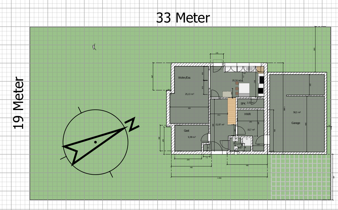

Die Terrasse soll links vom Haus sein, also Richtung Süden. Und je nach Lage der Küche ggf. auch noch etwas schmaler oben um die Ecke.
Letztlich fänden wir es glaube doch fast schöner, wenn die Küche links wäre und man aus der Küche in den Garten schauen und direkt auf die große Terrasse laufen könnte. Aber dieses Kriterium ändert sich bei uns mit jeder Änderung des Grundrisses :|
Von wem stammt die Planung:
Entwürfe zum Haus stammen hauptsächlich von uns mit einigen Inspirationen durch das Internet.
Also bisher gab es keine wirklich professionelle Hand dabei. Der Grundriss OG ist so direkt im Netz gefunden. Hier ist allerdings die Hausbreite nur 10m statt 10,50m. Außerdem ist der Erker links natürlich nicht dabei. Super wäre hier noch eine kleine Abstellkammer zu realisieren.
Was gefällt besonders? Warum?
Was gefällt nicht? Warum?
die beiden oberen Punkte sind noch nicht so richtig zu beantworten. Wir haben die Küche des öfteren von rechts nach links und umgekehrt geschoben aber nichts war so richtig ideal.
Ebenso sind wir noch nicht ganz sicher, ob die Garage so weit vorne stehen soll und man hinter der Garage noch etwas abstellen kann, ohne dass es vom Garten aus im Sichtfeld ist oder ob sie eher noch 2 Meter weiter nach hinten rückt (3 Meter zur Grenze) um dann noch etwas Sichtschutz vom diagonalen Nachbarn zu haben. Für innovative Ideen wie die Garage zu platzieren wäre sind wir auch dankbar. Fest steht auf jeden Fall, dass sie den Zugang zum Haus haben muss.
Preisschätzung lt Architekt/Planer: 230.000
Persönliches Preislimit fürs Haus, inkl Ausstattung: 240000 (ohne Garage, jedoch inkl. Bodenplatte)
favorisierte Heiztechnik: Erdwärme
-könnt Ihr verzichten: schwer zu sagen, vielleicht die Speisekammer? Wobei die Vorräte ja dann in teuren Küchenschränken untergebracht werden müssten, die weniger Platz bieten.
-könnt Ihr nicht verzichten: Gästezimmer im EG, Möglichkeit Wäscheständer im Hauswirtschaftsraum abzustellen (will so ein Ding nie wieder in nem Wohnraum stehen haben !)
Der Entwurf entstand durch viel freie Zeichnerei auf Papier und Bastelei am Rechner um das Beste rauszuholen. Mittlerweile sind wir leider festgefahren.
Ein Gemisch aus vielen Beispielen aus div. Magazinen...
Schlecht ist, dass die Planung unten mit oben schwer zusammenpasst, allein schon wegen der Treppe.. Ziemlich gut finden wir die Aufteilung oben, außer, dass es schwer wird eine zweite Tür im Badezimmer unterzukriegen.
Unten sind wir ständig am tauschen gewesen. Küche nach vorne links und Gästezimmer nach oben rechts oder anders herum. Waren uns nicht richtig einig was sich besser einrichten lässt.
Wie kriegen wir alle unsere Wünsche im Besten Mix aus Platz, Optik und Nutzen im Grundriss unter?
Und: Es kann sein, dass der Entwurf in jeglicher Beziehung bei den Usern durchfällt. Die Kritik wird meist ungefiltert an Euch gegeben - insofern bereitet Euch darauf vor. Es meint aber keiner böse, sondern möchte Euch eher seine Sichtweise präsentieren bzw Euch die Augen öffnen.
Vielen Dank schon mal für Eure Hilfe
