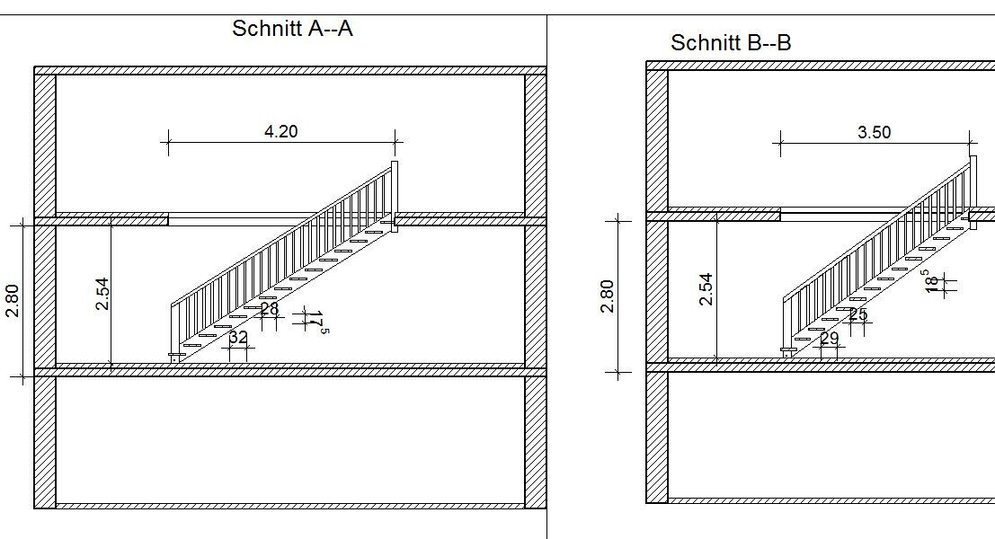

Was ich noch vergessen hatte zu erwähnen, die Treppe soll eine Stahlbetondecke sein, muss nicht grade sein. Kann auch halb oder Viertel gewendelt sein. Muss sich nur gut laufen, also keine extrem schmaler werdenden Stufen.
Außerdem ist die Rohbauhöhe auf 3,00 Meter erhöht.
Eben sehe ich auch im Angebot, dass die Außenmaße des Hauses 10,50m*9,50m sind. Diese sind allerdings nicht in Stein gemeißelt. Da kann variiert werden, solange die Grundfläche die Gleiche bleibt.
Am Besten ist natürlich, wenn das Haus von den Maßen her eher in die Höhe geht statt in die Breite, damit dann nach links hin mehr Gartenfläche übrig ist. Leider sind bei dem aktuellen Grundriss ja eh schon alle Räume so lang gezogen.

Treppe scheint zu kurz zu sein

Treppe ist bei 300 cm Rohbau-Geschosshöhe mit etwas über 3m Länge viel zu kurz.
