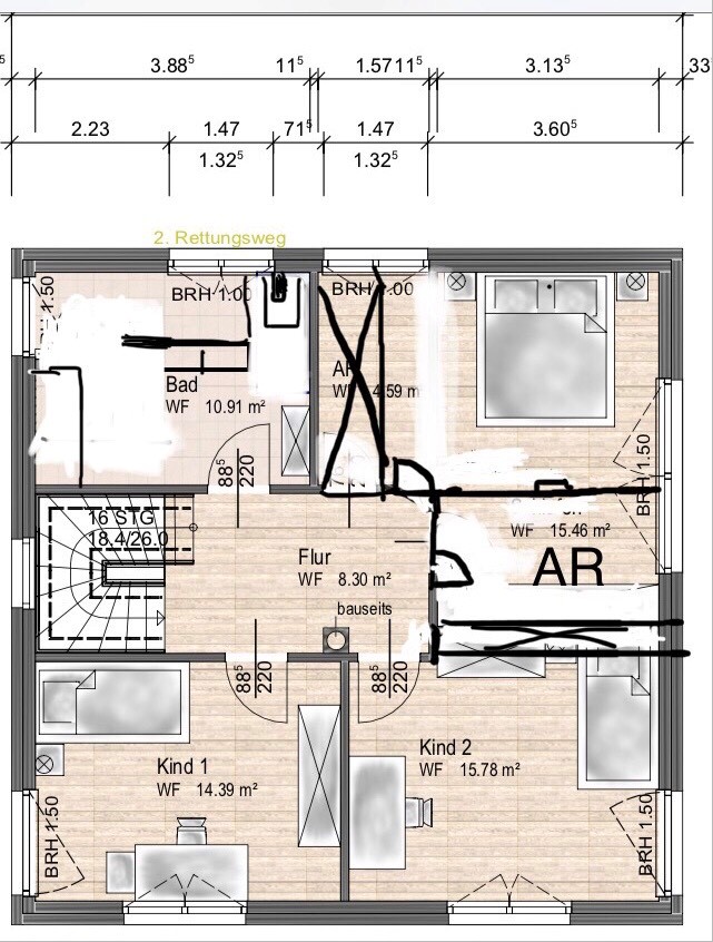

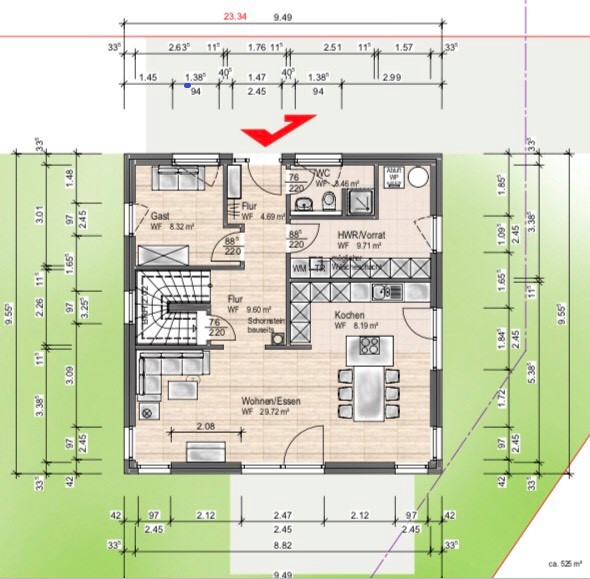

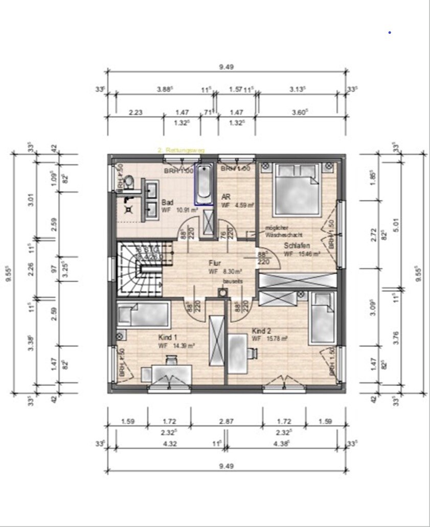

Hallo Hausbau Freunde,
mich würde Eure Meinung interessieren.

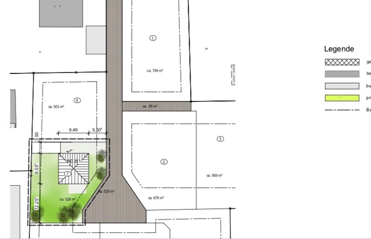

Wir möchten eine Stadtvilla bauen mit 150qm. Geplant ist dies in einem kleinen Neubaugebiet, welches Mitte Februar erschlossen wird.
Wir bauen mit einem Bauträger, welches auch den Architekten stellt.
Der Notarvertrag ist noch nicht unterzeichnet.

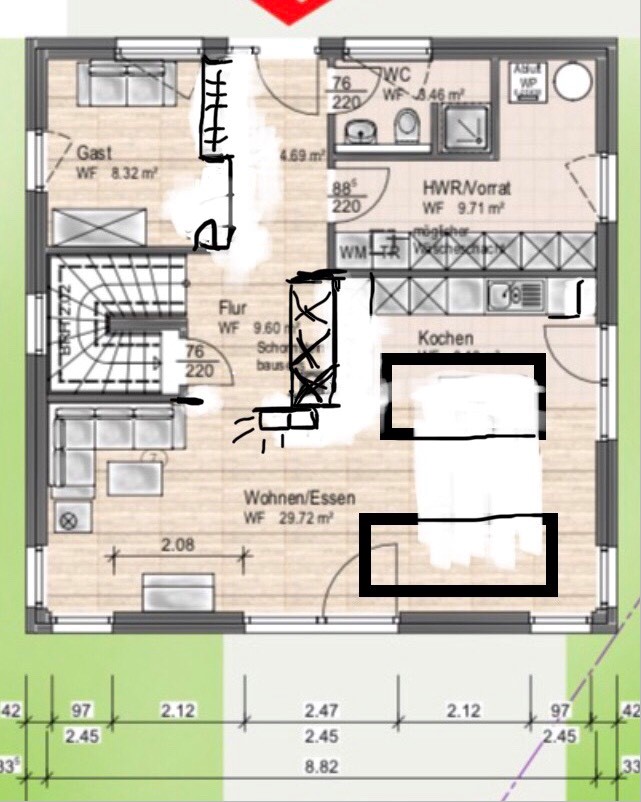

Unten füge ich Euch den aktuellen Grundriss vom Architekten ein und dann noch mal einen mit meinen Änderungswünschen ( und ein paar Erläuterungen), welche aber noch nicht mit dem Architekten besprochen wurde, vielleicht sagt Ihr geht gar nicht oder aber euch fallen noch Dinge ein, die man evtl. ändern könnte.
Da es langsam in die heiße Phase geht, würde mich eure Meinung interessieren. Vielleicht fällt dem ein oder anderen was auf, wo wir nicht draufgekommen sind. Ich bin über jede Meinung bzw. Anregungen von euch dankbar.
Die Platzierung der Möbel erfolgte frei vom Architekten und handelt sich nicht um unsere Vorgaben.
Weiter unten im Fragenkatalog habe ich noch 2 Punkte aufgeführt (Versteckte Tür zur Vorratskammer/Hauswirtschaftsraum / optimale Platzierung des Kamins. ) Nur falls nicht bis zum Schluss gelesen wird.
Eine Sache noch. Weder mein Mann noch ich kommen aus der Baubranche (sieht man sicher anhand der Änderungswünsche , sind handwerklich nicht begabt :-(, daher möchten wir Schlüsselfertig bauen.
Ich hoffe, ich habe nichts vergessen, sonst fragt gerne.

Was gefällt nicht? : Unsicher was meine Änderungen an geht, den Eingangsbereich (Garderobe), Aufteilung im Schlafzimmer, genügend Platz?
favorisierte Heiztechnik: Abluftwärmepumpe inkl. Fußbodenheizung
-könnt Ihr nicht verzichten: Bodentiefe Fenster in der Küche
Der Grundriss erfolgte auf unseren Wünschen/Angaben.
Bodentiefe Fenster in den Kinderzimmern, generel Fensterplanung, halbgewendelte Treppe, Großes Fenster im Treppenaufgang, Geschlossene Treppe mit Kammer
Leider bis jetzt nicht umgesetzt : Versteckte Tür (Hochschränke) in der Küche zum Hauswirtschaftsraum / Vorrats Raum, evtl. aber eine Sache des Küchenbauers?? -Termin für die Küchenplanung ist Freitag.
Da der Kamin erst später in Betracht gezogen worden ist, würde mich interessieren, ob Ihr noch einen besseren Vorschlag für die Platzierung habt?
Kurze Erleuterung zu den Änderungswünschen im Grundriss:
EG:
Eingangsbereich: Würde gerne nicht wie erst geplant die Garderobe vor dem Glaselement der Haustür planen, sondern die Nische jetzt weiter nach hinten. Hatte an ein Ikea Schränkchen sowie eine Bank (Stuva) gedacht. Diese sind recht schmal aber dadurch wird leider das Gästezimmer noch ein Stück kleiner. Oder seht Ihr noch eine andere Möglichkeit für die Garderobe?
Dann fand ich irgendwie den Platz im Flur verschwendet und habe gedacht, dass wir die Wand mit den geplanten Hochschränken in der Küche etwas weiter in den Flur schieben könnten….
Die Schränke sollen in eine Trockenbauwand eingefasst werden. Hinten soll dann nur eine Küchenzeile stehen ohne Hochschränke und gegenüber dann die Kochinsel.
Habt Ihr vllt. noch eine Idee für die versteckte Tür zum Hauswirtschaftsraum oder ist es eher nicht so sinnvoll?
Natürlich passen die Fenster jetzt nicht mehr.
OG:
Kinderzimmer jetzt beide gleich groß,
AR dadurch etwas größer
Schlafzimmer gerade so viel Platzt wie benötigt.
Badezimmer jetzt keine T-Wand, sondern nur die Dusche befindet sich hinter dem Doppelwaschtisch.
Vielen Dank füs bis hierhin lesen
Dank im Voraus für eure Meinung.
