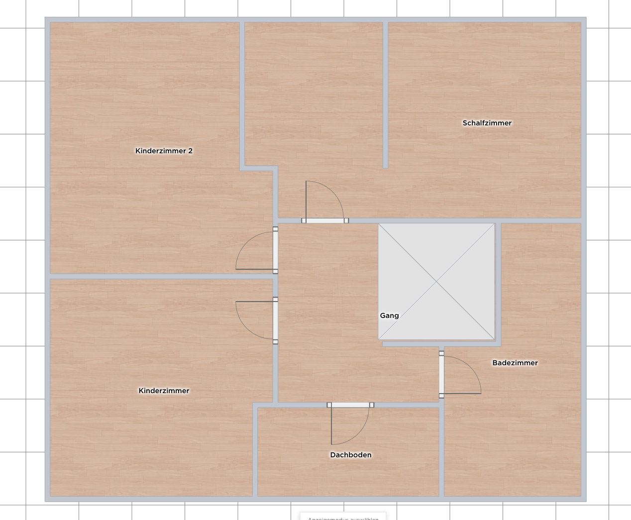

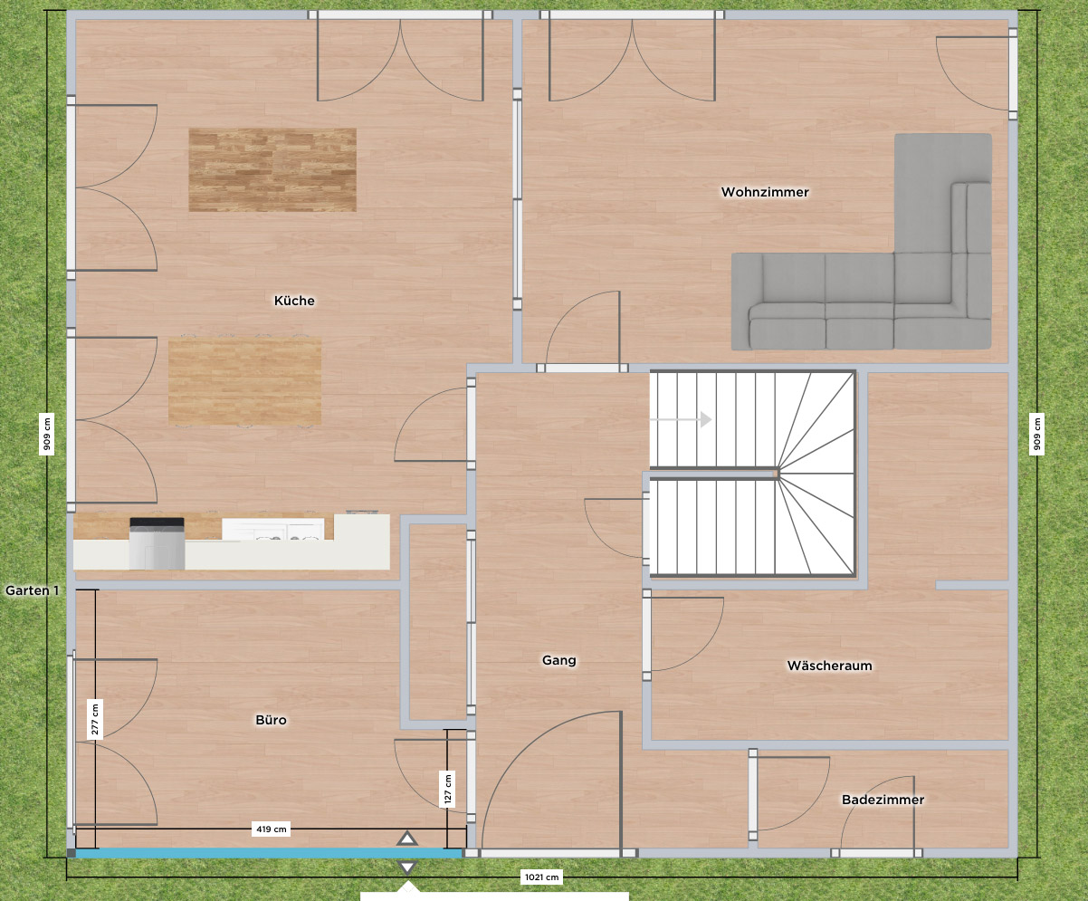

Hab mal gemixt... hab aber zur Zeit keine kreative Phase... Fenster muss man schauen:
Grundriss eines Hauses mit Schlafzimmer, 2 Kinderzimmern, Badezimmer, Dachboden und Gang.
Grundriss eines Hauses mit Küche, Wohnzimmer, Büro, Flur, Wäscheraum, Bad und Treppe.
Unten ist SO.
Maße sind hoffentlich an der EG-Seite zu erkennen. Mehr gibt mein Programm nicht her.
Bedenke, dass die Auß3nmauern angepasst werden müssen. Dann wird es knapp.
Nachteilig zeigen sich unten die 1 Meter breiten Türen: dadurch bekommt man kaum eine 60-70 cm breite Stellfläche dahinter. Das ist mir sehr wichtig. Das Büro fällt somit als bequemes Schlafzimmer raus.
Überflüssig empfinde ich die Zwischenwand Küche/WZ: das WZ hat viel Brachfläche, was die Großzügigkeit nimmt.
Garage ist weiter vorgeschoben, hat dann aber noch Stellplatzfläche, die man aber auch vor dem Haus generieren könnte.
Im OG ist Qm-Überschuss, macht sich bemerkbar an (für mich) zu grossen Kinderzimmers... habe jetzt die untere Wand noch etwas geschoben, zuletzt waren sie knapp 18 Qm gross (ja, 16,5 und 18qm), Ankleidefläche ist relativ gross, Schlafzimmer auch.
Die Krux steckt im Detail der Wünsche!
Ach ja: Garderobenschrank ist 2 Meter, unter der Treppe ist die Speis.
Problematik kommt jetzt durch die Nebentür dazu.
Ich würde ggf sogar die Haupteingangstür planrechts machen und auf den zweiten Eingang wie immer verzichten.
Abstellraum dafür als Verbindungsglied zw Garage und Haus/Hauseingang.
Ich würde meinen Entwurf jetzt nicht als Maßstab sehen, auch nicht als Ansatz, sondern eher dahingehend, was man nicht machen sollte.
