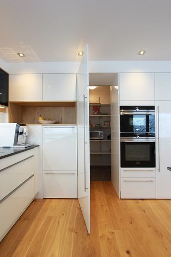

Die Speisekammer ist 1 Meter tief, sodass bei beidseitig 30er Regalen ein 40er Gang wäre. Ok das ist schmal, aber der Gedanke war, möglichst viel Stauraum und möglichst wenig Platz verschwenden.Gefrierschrank braucht da eigentlich nicht rein. Ist bisher zumindest noch nicht angedacht. Sollten an der Zugangswand zur Speisekammer Küchenmöbel stehen und der Zugang durch einen Schrank erfolgen, hat man ja das Problem mit dem Platz für die Tür nach innen nicht mehr. (Beispielbild im Anhang)
Die Speisekammer zum Hauswirtschaftsraum zu öffnen ist eigentlich eine Gute Idee. Der Gedanke das abzutrennen war bisher nur, weil man dann mehr Wände hat, an die man etwas stellen kann.
Andererseits kann man natürlich mit Einkäufen dann direkt von der Garage zu dem Vorratsbereich und in die Küche.

Moderne weiße Küche mit Holzboden, integrierte Backöfen und geöffnete Speisekammer.

Zur Speis hast du schon mal versucht auf so engen Raum Wasserkästen zu bewegen oder eine Trittleiter zu benutzen?
