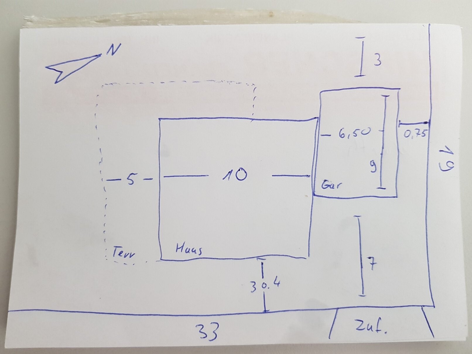

Kannst Du das bitte mal alles bemaßt einzeichnen ? Sofern ich mich erinnere, gab es keine Maße vom Grundstück- insofern ist es jetzt gerade schwer zu folgen.

hatte das Eingangs mal drin, hab noch Mal ne schnelle Skizze gemacht.
unten am Haus wissen wir noch nicht, ob 3 oder 4 Meter.
aber die Breite ist ja soweit eindeutig skizziert
Handgezeichnete Grundriss-Skizze eines Hauses mit Garage, Maßen und Orientierung.
0,75 m Abstand der Garage zum rechten Nachbargrundstück wird vermutlich nicht gehen. Entweder Grenzbebauung oder 3 m Abstand.

Otus11
Alles, was die Abstandsmaße unterschreitet, gilt als Grenzbebauung. Geht also in den vorgegebenen Maßen.
