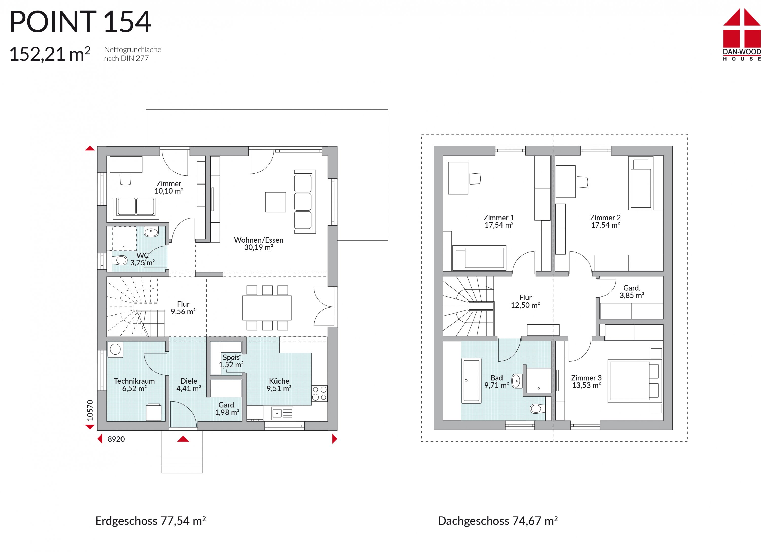

Wäre denn auch denkbar, die Wohnräume (Kochen / Essen / Wohnen) nebeneinander zu platzieren. Also ganz schlicht wie bei vielen Grundrissen, als Beispiel Point 154, wobei jetzt weder Maße noch jede Wand so übernommen werden muss, sondern einfach nur die Anordnung der Räume so akzeptabel wären?
Zweigeschossiger Hausgrundriss mit Erdgeschoss und Dachgeschoss, Zimmer, Küche und Bad.

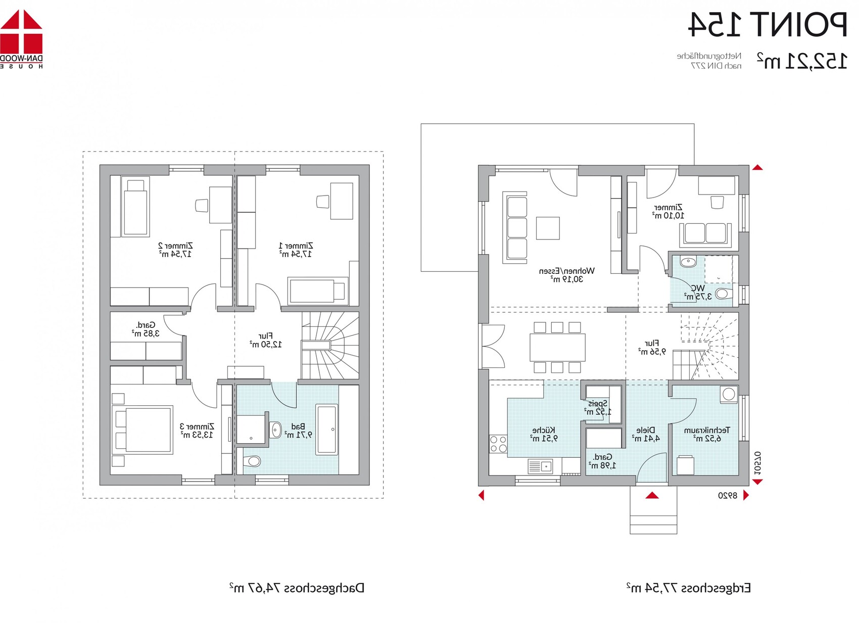

In Eurem Fall natürlich noch gespiegelt:
Zwei-geschossiger Hausgrundriss mit Erdgeschoss und Dachgeschoss als Planzeichnung

Finde ich im Prinzip nicht so schlecht, hab sowas nur noch nie in live gesehen und kann echt nicht einschätzen, wie es mit der Wohnlichkeit aussieht, wenn man alles auf einer Linie hat.

als Beispiel Point 154, [...] In Eurem Fall natürlich noch gespiegelt:
Da fände ich zum Beispiel überhaupt keinen Beinbruch, daß da die Tür nicht mit der Goldwaage in der Mitte liegt.
