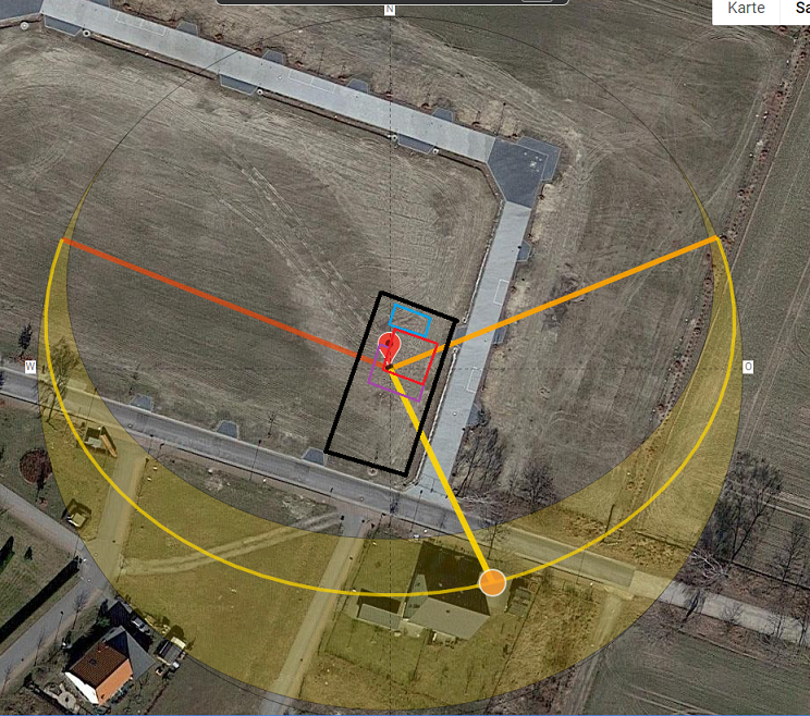

Größe des Grundstücks: 626qm
Hang: nein
Grundflächenzahl: 0,35 + 50% für Nebenanlagen
Geschossflächenzahl:
Baufenster, Baulinie und -grenze: 3m, keine besonderen Vorgaben
Randbebauung: zulässig
Anzahl Stellplatz: keine Vorgabe
Geschossigkeit: 3
Dachform: -
Stilrichtung: -
Ausrichtung: -
Maximale Höhen/Begrenzungen: 12 Meter
weitere Vorgaben: 1 Baum je angefangene 300 qm

Patkia10.05.18 03:12
Was ich noch vergessen hatte zu erwähnen, die Treppe soll eine Stahlbetondecke sein, muss nicht grade sein. Kann auch halb oder Viertel gewendelt sein. Muss sich nur gut laufen, also keine extrem schmaler werdenden Stufen.
Außerdem ist die Rohbauhöhe auf 3,00 Meter erhöht.
Eben sehe ich auch im Angebot, dass die Außenmaße des Hauses 10,50m*9,50m sind. Diese sind allerdings nicht in Stein gemeißelt. Da kann variiert werden, solange die Grundfläche die Gleiche bleibt.
Am Besten ist natürlich, wenn das Haus von den Maßen her eher in die Höhe geht statt in die Breite, damit dann nach links hin mehr Gartenfläche übrig ist. Leider sind bei dem aktuellen Grundriss ja eh schon alle Räume so lang gezogen.
Aber nun warte ich erst mal die Antworten von euch ab.

haydee10.05.18 06:47
Wie viel Eigenleistung wollt ihr erbringen?
Sind die 240000 inkl Baunebenkosten
Es fehlen ein paar Maße
EG
Für was ist die Nische hinter der Eingangstüre?
Treppe scheint zu kurz zu sein
Speisekammer nicht wirklich möblierbar. Sieht zu schmal aus für Gefrierschrank und Regal gegenüber der Türe
Schon mal das Wohn/Esszimmer möbliert? Finde das recht klein vor allem mit Panoramakamin
Küche sehr viel ungenutzter Raum. Warum keine Wohnküche?
Küche und Gästezimmer tauschen.
Küche gehört zur Terrasse.
OG passt nicht zum EG
Treppe andere Lage, andere Abmessung
OG nicht bemaßt

kbt0910.05.18 07:53
EG und OG müssen zusammen geplant werden.
EG ... Küche ca. 4 qm tote Fläche, Hauswirtschaftsraum mind. 3 qm tote Fläche wg. dem Garagendurchgang ins Haus.
Treppe ist bei 300 cm Rohbau-Geschosshöhe mit etwas über 3m Länge viel zu kurz.
Was soll die kleine "Beule" im Gästezimmer? Garderobenstauraum? Mit Familie zu klein.
Deute im Wohnraum mal die geplante Einrichtung an.
Dachterrasse vom Schlafzimmer ... Abstandsregeln müssen beachtet werden und der Anschluss der Garage ans Haus muss da auch entsprechend ausfallen und geplant werden. Nur mal so wg. der angedachten Eigenleistung.

ypg10.05.18 11:04
Zum Entwurf EG:
Es bietet sich an, wenn Speis und Hauswirtschaftsraum nebeneinander liegen, die Trennung aufzuheben. Der Verkehrsweg ist ja viel günstiger dann.
Im Gäste-WC sieht man schon, dass die Maße zu schmal sind zum Durchgehen, dafür ist der Flur mehr als großzügig.
Diese Ausbuchtung soll wohl eine Garderobennische darstellen? Die würde ich 5 mal so breit machen.
Auf den Erker würde ich verzichten, der ist für nichts gut.
Die Küche sehe ich auch eher im Süden, dann darf sie auch etwas kleiner ausfallen. Oder ihr seid konsequent und plant eine Essküche, dann aber braucht das WZ keine Essgruppe mehr.
Das kopierte OG: bei 2 Türen im Bad reduziert sich die Privatsphäre.
