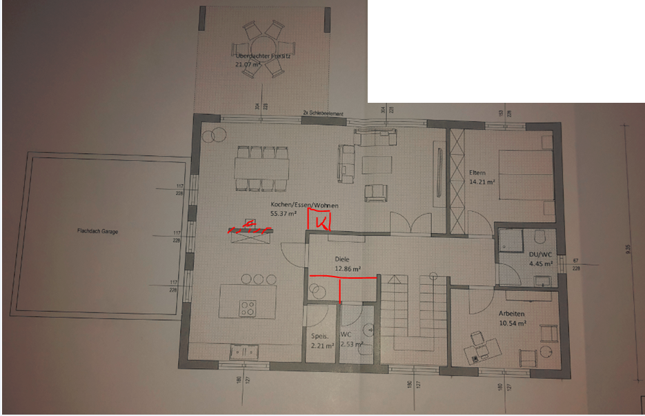

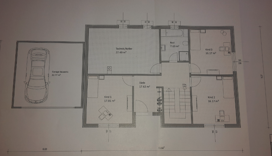

wir sind nun mit einigen Hausanbietern in Kontakt und haben einen ersten Grundriss, der uns bis auf einige Kleinigkeiten ganz gut gefällt. Einige Anpassungen sind bereits mit dem Planer besprochen. Ich habe dazu leider noch keine aktualisierten Pläne und habe die Änderungen daher erst mal in rot in die Pläne eingezeichnet.
Ich bin gespannt auf eure Meinungen/Input zum Grundriss.

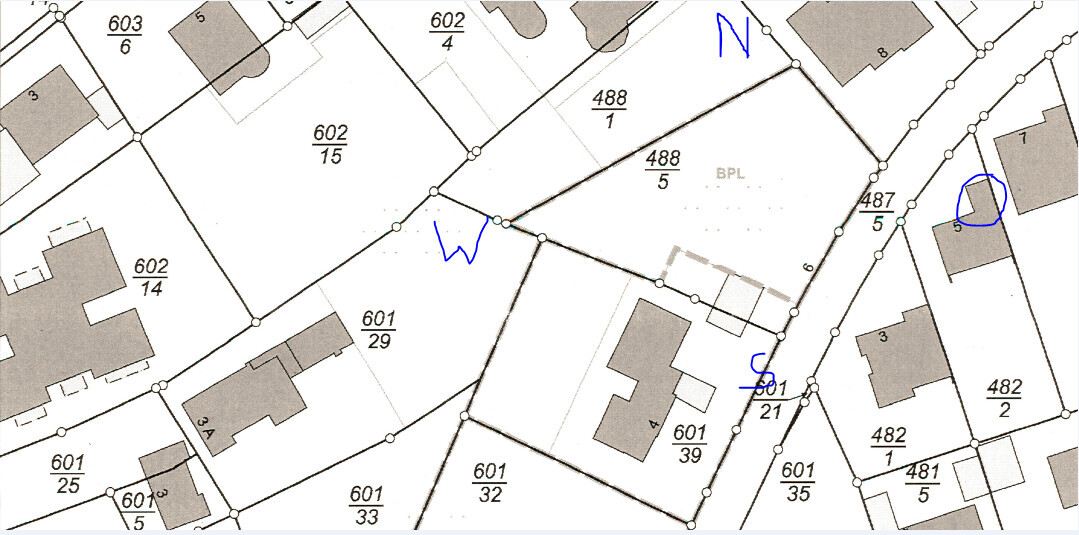

Größe des Grundstücks: 1.300 qm
Hang: ja, 6m Steigung --> ansteigend von Straßenniveau
Grundflächenzahl: nicht bekannt
Geschossflächenzahl: nicht bekannt
Baufenster, Baulinie und –grenze: nur Paragraph 34

Ausrichtung: siehe Lageplan, Grundstück 488/5
Stilrichtung, Dachform, Gebäudetyp: Noch nicht geklärt, wir schwanken zwischen Flachdach oder versetztem Pultdach mit firsthoch offenem Wohnzimmer
Keller, Geschosse: mit Keller da Hanggrundstück, nach Süden und Osten ebenerdig, West- und Nordseite im Erdreich + 1 OG
Anzahl der Personen, Alter: Sie 32, Er 33, + 2 Kinder 0 & 2 und ein weiteres Kind geplant
Raumbedarf im EG: ist bei uns der Wohnkeller, rein sollen: Eingangsbereich, Diele, 3 Kinderzimmer je 15-17qm, Bad + Rest als Technik bzw. Hauswirtschaftsraum, falls möglich kleiner Garderobenraum,
Raumbedarf im OG: Wohnen/Essen/Kochen in L-Form, kleine SPK, Gäste-WC, Elternschlafzimmer + Bad, kleines Büro

offene Küche, Kochinsel: ja, evtl mit großer Schiebetür abzutrennen

Wir müssen aufgrund des Grundstücks mit Keller bauen und wollen diesen bestmöglich als Wohnraum nutzen. Eingangsbereich im Keller gefällt uns gut, da dann eine große Außentreppe entfällt.
Folgende Änderungen sind bereits mit dem Planer besprochen (in rot eingezeichnet):
- Trennwand zwischen Küche und Essbereich entfällt,
- SPK und Gäste-WC werden verlängert,
- Kaminposition angepasst,
- Flachdach der Garage wird als zweite Terrasse genutzt,
- Schiebeelement 3m wird von der Küche zur zweiten Terrasse auf dem Flachdach der Garage führen
- Schiebeelement hinter Couch entfällt und wird durch ein normales bodentiefes Fenster ersetzt,
- Gäste WC bekommt ein Fenster

Was gefällt besonders? Warum?: Ausrichtung Zimmer,
Was gefällt nicht? Warum?: Speisekammer und Elternbad zu klein, Trennwand zwischen Küche und Esszimmer kommt weg, Garage wird größer mit direktem Zugang zum Technikraum im Keller

Entsprechende/Welche Wünsche wurden vom Architekten umgesetzt? Raumprogramm war so von uns vorgegeben, möglichst viel Fläche im Kellergeschoss soll ausgebaut werden um ihn bestmöglich zu nutzen
