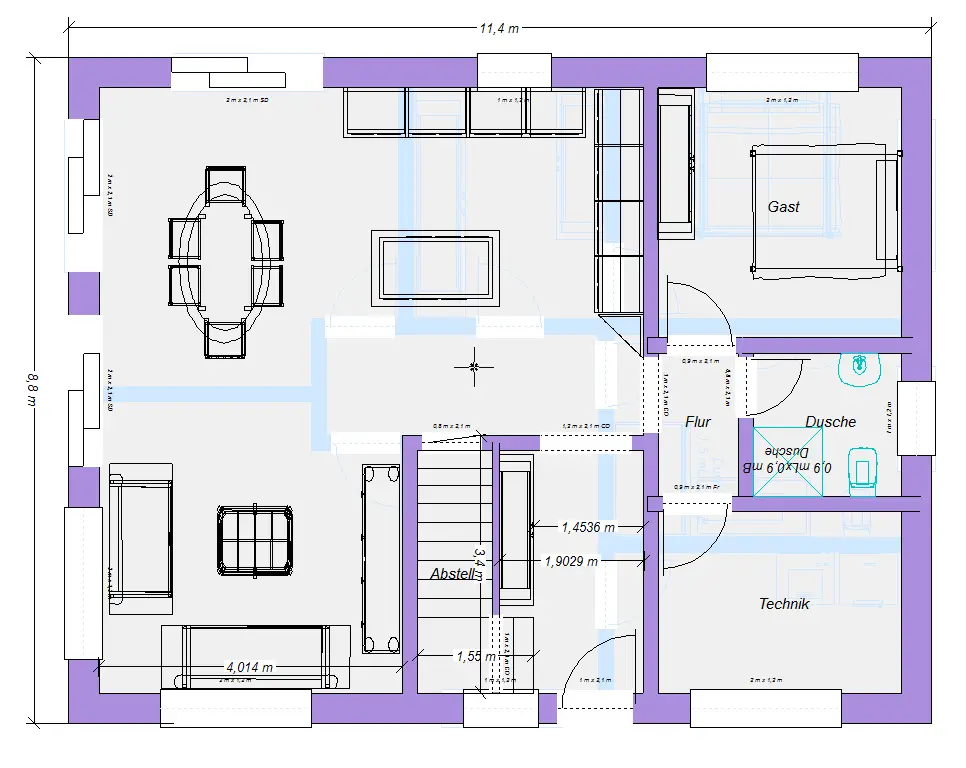

Nochmal einer mit ziemlich knappen Eingang. 1,45m Laufbreite ist gerade so Kotzgrenze.
Damit man nicht direkt auf den Relaxbereich darauf rennt, Küche im Westen und Wohnen südlich. Treppe wie immer wegen Programmfehler kein Podest!
Grundriss eines Innenraums mit Wohnzimmer, Essbereich, Flur, Gästezimmer, Technik, Dusche

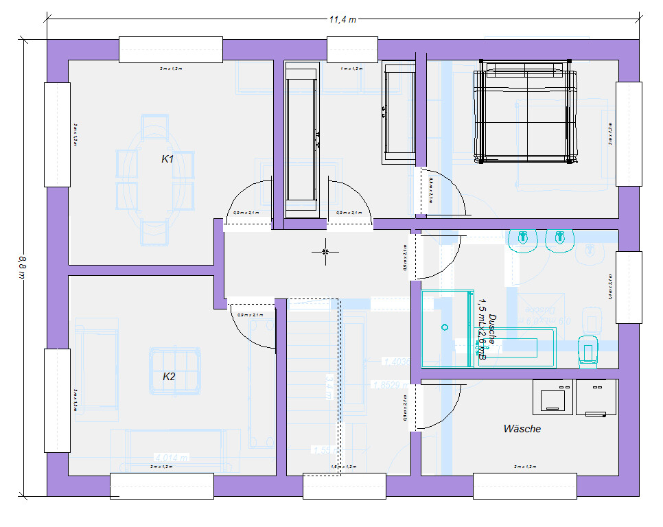

Grundriss: zwei Zimmer K1 und K2, Flur, Dusche, Wäsche, Treppenhaus; Außenmaße 11,4x8,8 m.
Sehe allerdings keine Verbesserung zu #34 und vermutlich ist die Kiste jetzt wieder falsch rum oder sowas.
