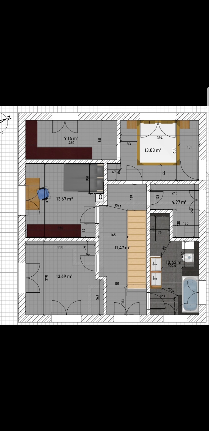

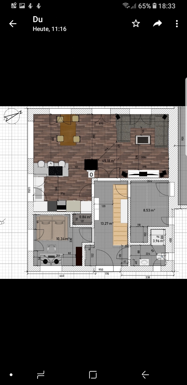

ᐅ Grundriss Stadtvilla 160 qm, ohne Keller - Eure Meinungen dazu?

EG:
heller Flur,
große Küche mit Insel (mit Sitzmöglichkeiten, z.B. Hocker) und bestenfalls kleiner Speisekammer (möglicherweise auch mit Zugang durch einen "Fake"-Küchenschrank) und einer kleinen "Bank" aus flachen Schränken am Fenster, doppelflügelige innenwandgeführte Schiebetür als Abtrennung zum Ess/Wohnbereich
heller Essbereich,
großzügiger Wohnbereich, bestenfalls ein Panoramakamin als Raumtrenner (nicht neben Fernseher)
Gästezimmer/Büro,
Hauswirtschaftsraum großzügig mit Platz für ggf. zwei Elektroverteilungen, Enthärteranlage, Erdwärmepumpe, Waschmaschine (evtl. Trockner) und Wäscheständer
Gäste-WC mit Dusche
OG: mind. 2 Kinderzimmer, 1 Abstellraum, Schlafzimmer kann recht klein sein. Dafür geräumiges Badezimmer mit 2 waschbecken (oder 1 langes mit 2 Armaturen), Badewanne bis 2m und Dusche. WC mit Sichtschutz z.B. mit T.
Durchgangsankleide zwischen Schlaf und Bad. Schiebetür auf der Wand zwischen Schlaf und Ankleide und Zimmertür zwischen Ankleide und Bad. Bad auch vom Flur begehbar.
Allgemein: Viele Fenster (im Hauspreis ohne Stück- oder Größenbegrenzung enthalten), einige bodentief, vom Schlafzimmer möglicherweise Vorbereitung für Ausgang zur (irgendwann) geplanten Dachterrasse auf Garage,
Hebeschiebetüranlage als Durchgang vom Wohn/Essbereich zur Terrasse
Türen mindestens unten bei 1m Breite
Die Terrasse soll links vom Haus sein, also Richtung Süden. Und je nach Lage der Küche ggf. auch noch etwas schmaler oben um die Ecke.
Letztlich fänden wir es glaube doch fast schöner, wenn die Küche links wäre und man aus der Küche in den Garten schauen und direkt auf die große Terrasse laufen könnte. Aber dieses Kriterium ändert sich bei uns mit jeder Änderung des Grundrisses :|

Schlecht ist, dass die Planung unten mit oben schwer zusammenpasst, allein schon wegen der Treppe.. Ziemlich gut finden wir die Aufteilung oben, außer, dass es schwer wird eine zweite Tür im Badezimmer unterzukriegen.

Was ich noch vergessen hatte zu erwähnen, die Treppe soll eine Stahlbetondecke sein, muss nicht grade sein. Kann auch halb oder Viertel gewendelt sein. Muss sich nur gut laufen, also keine extrem schmaler werdenden Stufen.
Außerdem ist die Rohbauhöhe auf 3,00 Meter erhöht.
Eben sehe ich auch im Angebot, dass die Außenmaße des Hauses 10,50m*9,50m sind. Diese sind allerdings nicht in Stein gemeißelt. Da kann variiert werden, solange die Grundfläche die Gleiche bleibt.
Am Besten ist natürlich, wenn das Haus von den Maßen her eher in die Höhe geht statt in die Breite, damit dann nach links hin mehr Gartenfläche übrig ist. Leider sind bei dem aktuellen Grundriss ja eh schon alle Räume so lang gezogen.
Aber nun warte ich erst mal die Antworten von euch ab.

Es fehlen ein paar Maße
EG
Für was ist die Nische hinter der Eingangstüre?
Treppe scheint zu kurz zu sein
Speisekammer nicht wirklich möblierbar. Sieht zu schmal aus für Gefrierschrank und Regal gegenüber der Türe
Schon mal das Wohn/Esszimmer möbliert? Finde das recht klein vor allem mit Panoramakamin
Küche sehr viel ungenutzter Raum. Warum keine Wohnküche?
Küche und Gästezimmer tauschen.
Küche gehört zur Terrasse.
OG passt nicht zum EG
Treppe andere Lage, andere Abmessung
OG nicht bemaßt
Sind die 240000 inkl Baunebenkosten
EG
OG nicht bemaßt
EG und OG müssen zusammen geplant werden.
EG ... Küche ca. 4 qm tote Fläche, Hauswirtschaftsraum mind. 3 qm tote Fläche wg. dem Garagendurchgang ins Haus.
Treppe ist bei 300 cm Rohbau-Geschosshöhe mit etwas über 3m Länge viel zu kurz.
Was soll die kleine "Beule" im Gästezimmer? Garderobenstauraum? Mit Familie zu klein.
Deute im Wohnraum mal die geplante Einrichtung an.
Dachterrasse vom Schlafzimmer ... Abstandsregeln müssen beachtet werden und der Anschluss der Garage ans Haus muss da auch entsprechend ausfallen und geplant werden. Nur mal so wg. der angedachten Eigenleistung.

Zum Entwurf EG:
Es bietet sich an, wenn Speis und Hauswirtschaftsraum nebeneinander liegen, die Trennung aufzuheben. Der Verkehrsweg ist ja viel günstiger dann.
Im Gäste-WC sieht man schon, dass die Maße zu schmal sind zum Durchgehen, dafür ist der Flur mehr als großzügig.
Diese Ausbuchtung soll wohl eine Garderobennische darstellen? Die würde ich 5 mal so breit machen.
Auf den Erker würde ich verzichten, der ist für nichts gut.
Die Küche sehe ich auch eher im Süden, dann darf sie auch etwas kleiner ausfallen. Oder ihr seid konsequent und plant eine Essküche, dann aber braucht das WZ keine Essgruppe mehr.
Das kopierte OG: bei 2 Türen im Bad reduziert sich die Privatsphäre.
